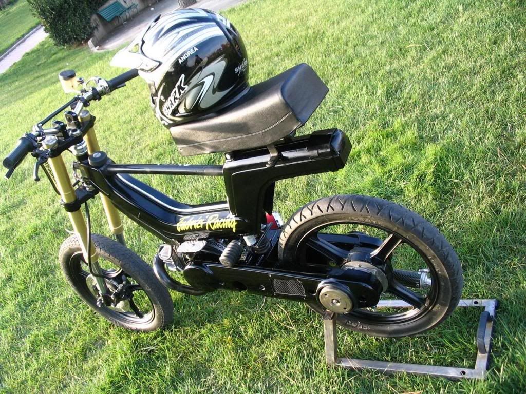

      weet iemand hoe deze persoon die veer zo heeft gekregen ?
      want zou dat ook wel willen namelijk
      dit is de voorbeeld
      gr
      #165084
      mixert
      Berichten: 81
        Door het plaatsen van een mono veer uit een vespa si die standaard soms een mono voor had. Ik heb een si met mono veer te koop staan. Zie de te koop aangeboden rubriek
        #164680
        paul99
        Berichten: 94
          Weet iemand of de brug uitwisselbaar is met die van een boxer2? Die heeft al monoshock, maar ik weet niet of de bevestigingspunten gelijk zijn.
          *edit* even opgemeten: de afstand tussen voorste bevestigingspunt en monoshock is 25cm bij een boxer. Wil iemand de moeite nemen om het bij een si op te meten?
          #162456
          Jonny10
          Berichten: 232
            Zo te zien heeft hij busjes tussen het frame en het ankerplaatje gedaan om het te verhogen.

              paul99 :
              jahoor:
              #166017
              paul99
              Berichten: 94
                Zelfde als een boxer dus. Tnx
                #166018
                pepko
                Berichten: 2826
                  ja, alleen die van een Grillo is anders volgens mij, daar komt de veer veel hoger in te zitten.
