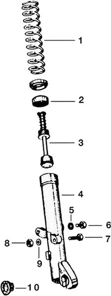

paul99 reageerde in het onderwerp demping voorvork boxer2 in het forum Problemen oplossen 11 jaar, 7 maanden geleden
tuurlijk de olie, maar die moet ergens mechanisch langs geperst worden. Is dat misschien onderdeel 3; de zuigerstang?
