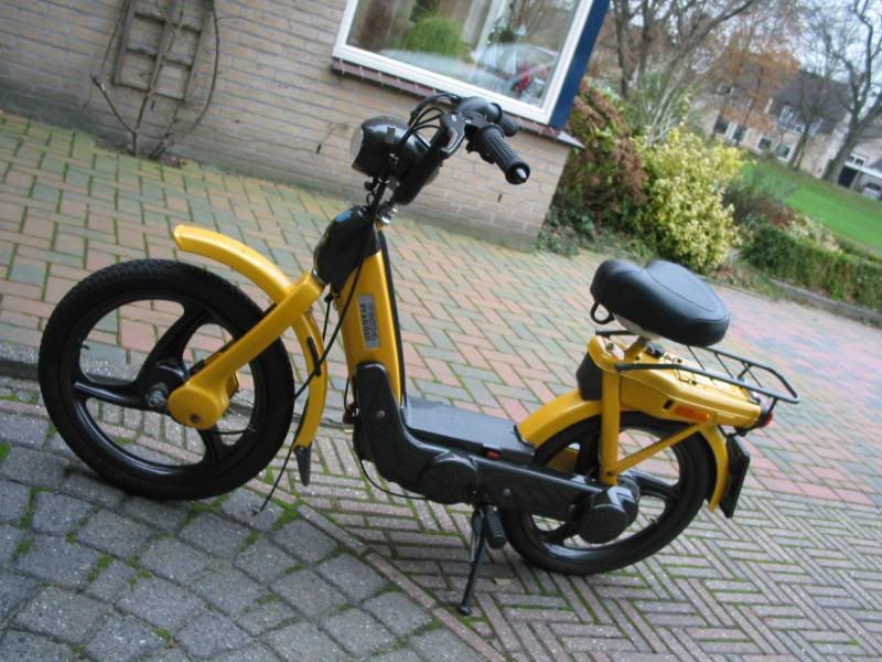

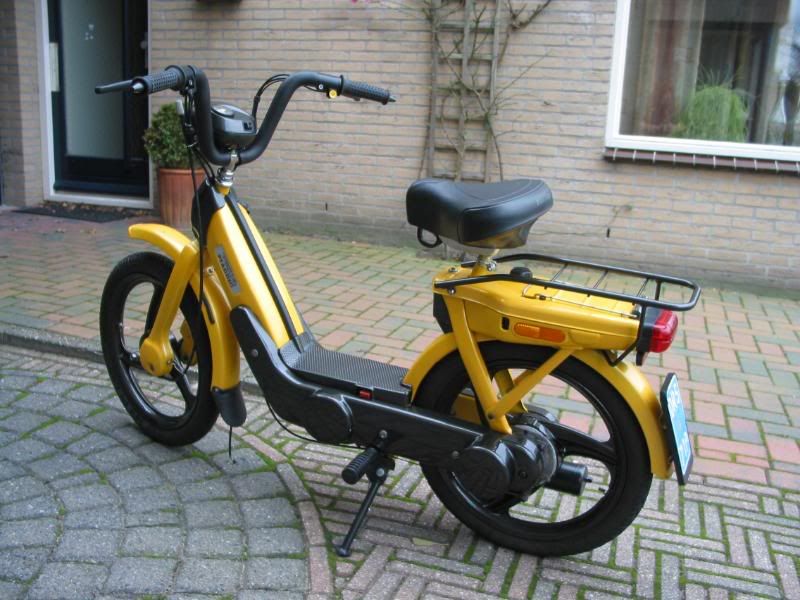

                                Ja, hij zit nu zo goed als in elkaar. Voorrem plaatje is vandaag (vrijdag) gespoten. Zondag monteren denk ik.
                                Echter wil hij niet lekker lopen.
                                Opzet1:
                                Stnd blok
                                Malossi luchtfilter
                                Techno uitlaat
                                Malossi koppelinsdelen en veren
                                Probleem:
                                Volgas, duurt even voordat hij door heeft dat de v snaar aan moet grijpen en gaat rijden..
                                Dus ik denk, niet genoeg vermogen om de kopelingsdelen uit elkaar te krijgen..
                                Opzet2:
                                Stnd blok
                                Malossi luchtfilter
                                Techno uitlaat
                                Delorto 13/13 met 66 sproeier..
                                Het zelfde probleem..
                                Wat kan ik doen?
                                Foto van het geheel, doe het rekje er denk ik weer af:

                                  Kappen en velgen zijn ook gespoten, 1 kapje vergeten (A) deze wordt vrijdag wss gedaan:
                                  Ook binnenkant van de spatborden even met een kwastje en tectyl gedaan, niet zo super netjes maar het zit er.
