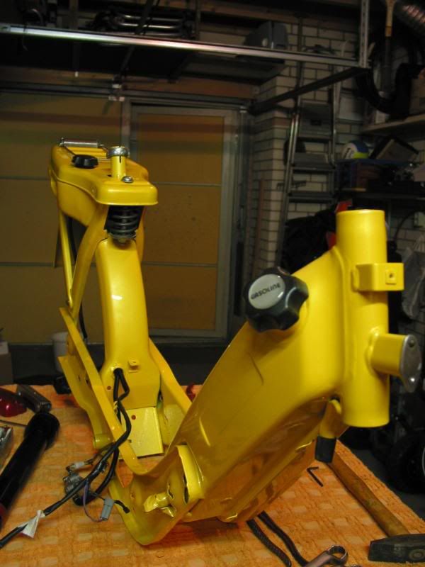

      Hallo,
      ik denk laat ik mezelf hier ook maar even voorstellen, vooral omdat ik jullie hulp tot nu toe goed heb kunnen gebruiken.
      Ik ben Eddol komt uit Assen. Heb nu mijn 2e Ciao Mix, snor model. Eerst een rode, en nu een zwarte. Tussen door heb ik ook nog een auto gehad, maar wil nu weer wat meer sparen dus vandaar weer bij de brommer.

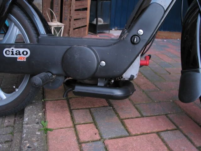

      Op dit moment staat de brommer in de verbouwing, wordt voorzien van een vers laagje lak. Niet omdat de oude niet mooi was, maar omdat ik het gewoon mooi vind! Ik reed eerst rond, met een proma mini uitlaat. Maar omdat deze toch niet helemaal lekker vast wilde heb ik net een bestelling gedaan bij JMPB. Hier heb ik een aantal dingen voor de brommer gehaald, waaronder een stnd uitlaat Dik model. En een Malossi koppeling.
      Hieronder wat foto’s:

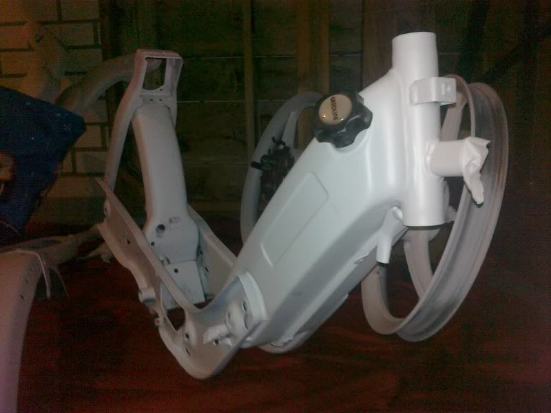

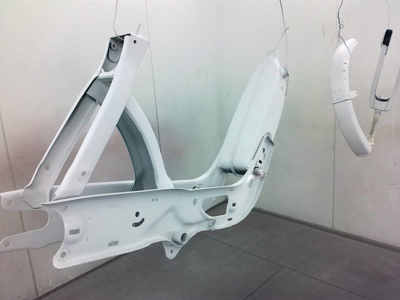

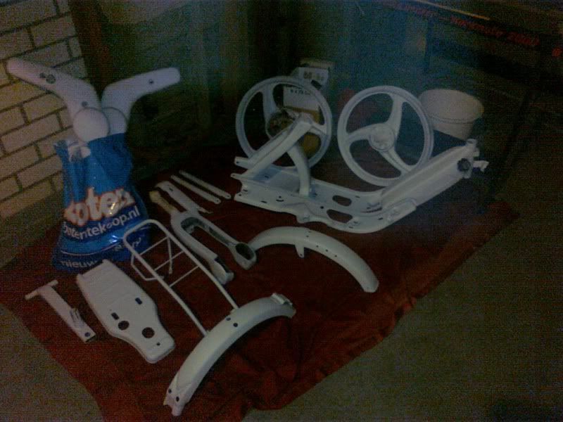

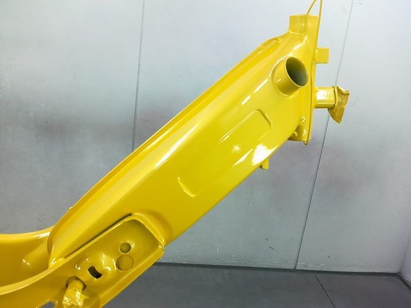

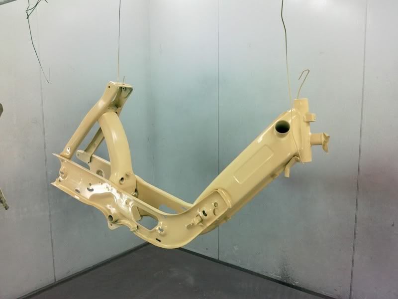

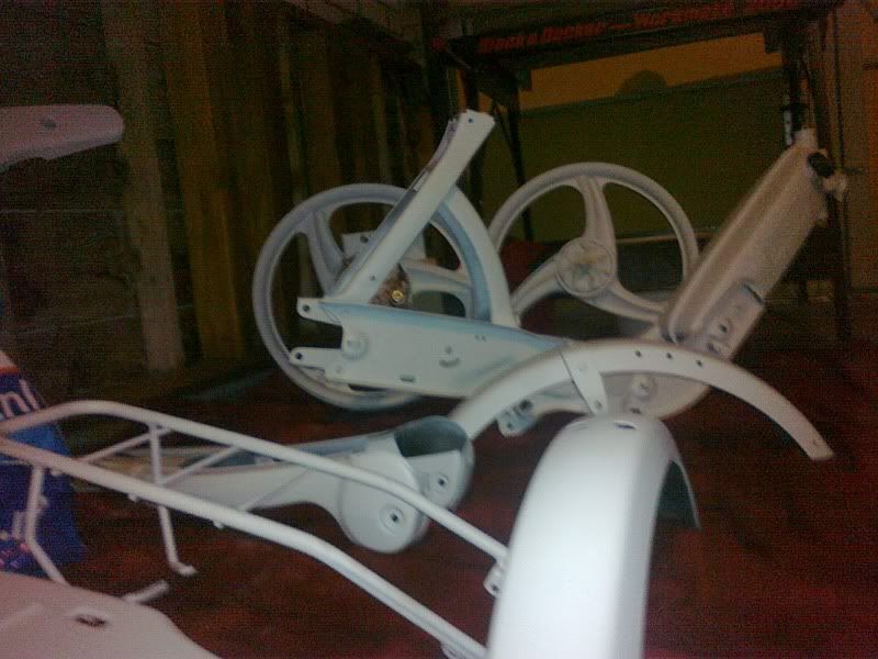

      Toen werd hij gespoten, in de grondverf:
      [edit1]

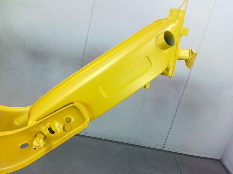

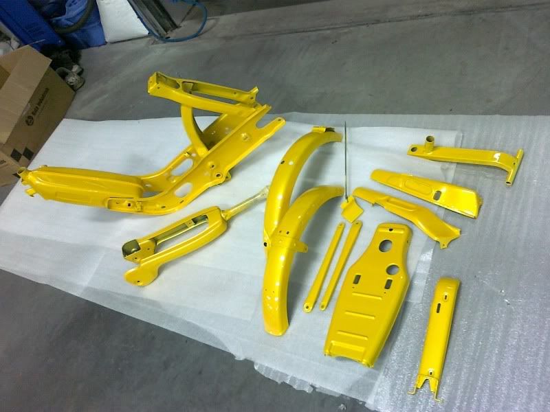

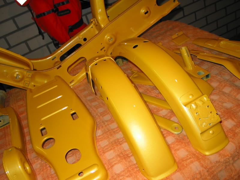

      Hier even een edit over de kleur, het is de kleur Giallo Midas van lamborghini. De kappen en velgen worden een soort van Audi Lavagrijs, de kleur die erop komt is speciaal gemengd.
      [/edit1]

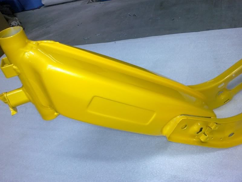

      Weer schuren en in de lak:

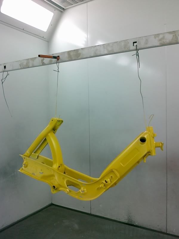

      Ophangen:
      Kleur nr1:
      Kleur nr2:
      Oeh met blanke lak:
      ’s avonds ophalen:

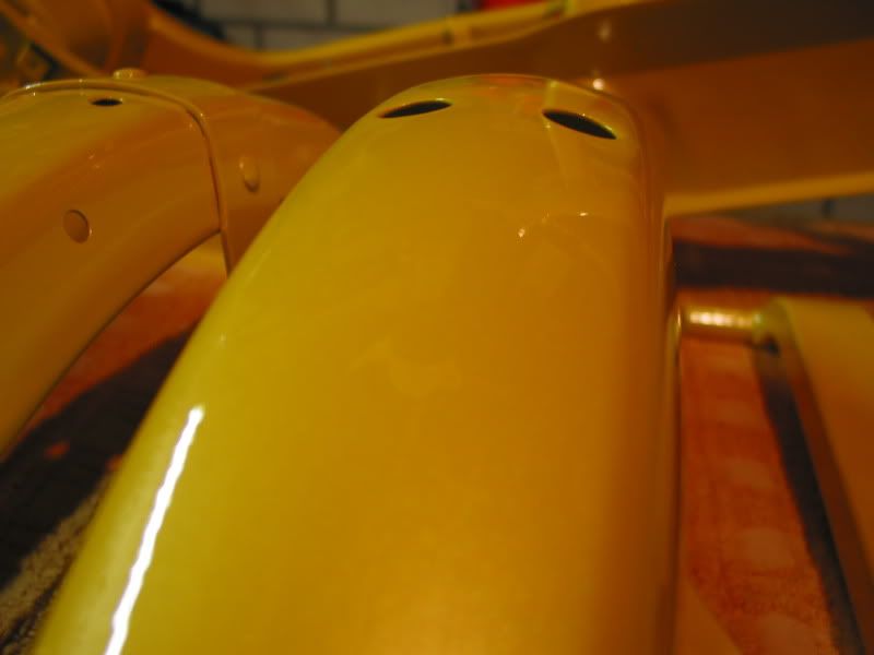

      Goede foto’s van de kleur:
      Nu maar even goede foto’s van de kleur:

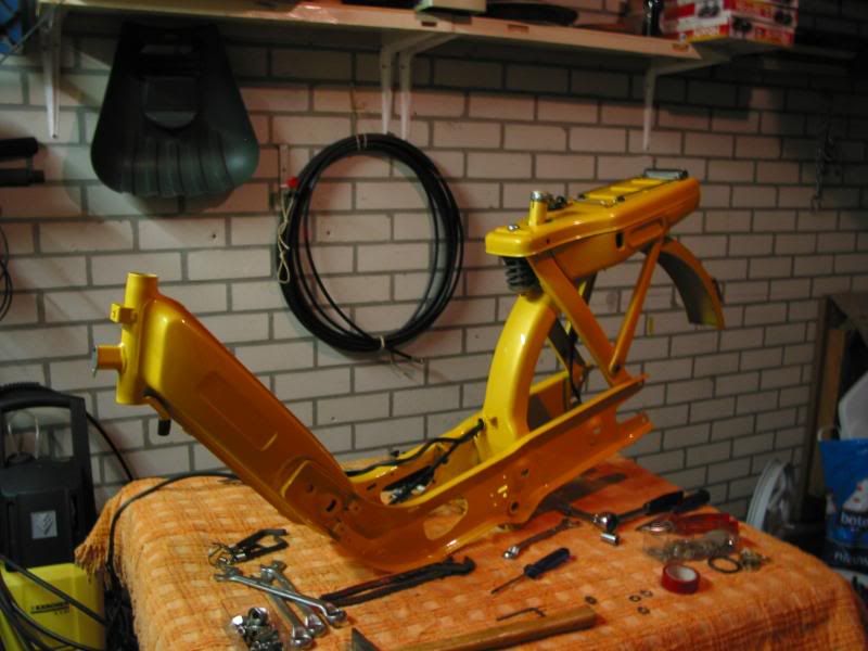

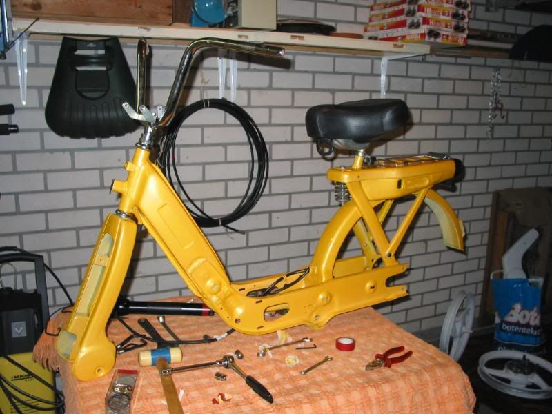

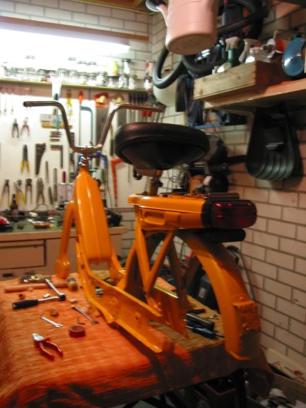

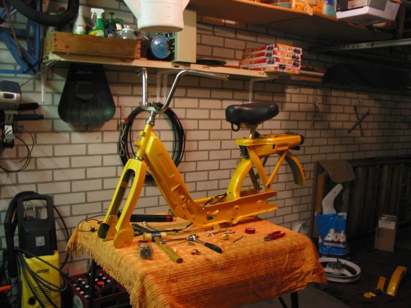

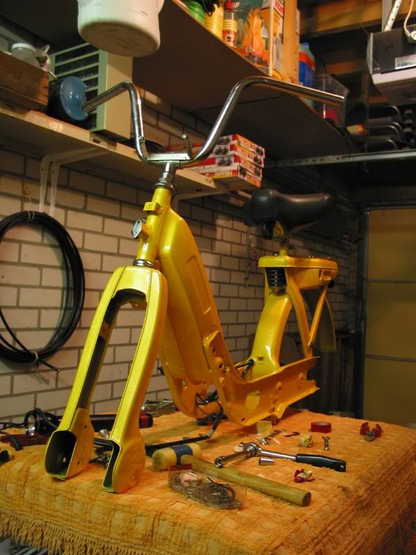

      En toen monteren!:
      Hier schoot het al aardig op:
      Hier nog meer!
      #455753
        mooi appart kleurtje 8) ziet er goed uit 8) heb je dat zelf gespoten? of laten doen?
        #455754
          Erg mooi gedaan! tof kleurtje ook met die metallic er doorheen.
          Regio assen richting groningen vond ik wel leuk om te rijden met de brommer.
          #455755
          Eddol
          Berichten: 39
            @Docs911: Ja mooi kleurtje, heb even een update gedaan over de kleur in mijn begin post na de grondverf foto’s. Heb het laten spuiten, handig als je mensen kent he 😉

                        Eddol :
                        Mijne zat muurvast 😕 Ik heb nu een tweede en ook die zit prima. Wat ik altijd doe, is ÊÊn van de twee beugels ombuigen, dus niet gebruiken. Dan krijg je hem veel gemakkelijker gemonteerd en zit hij toch nog goed vast.
                        En een kleine tip: zet eerst je voorvering in je vork, en dan pas de vork in het frame. Scheelt een hoop ellende, want het is een rotklusje.
                        Ik vind het veel makkelijker als de vork niet in het frame zit.
                        #455775
                        Eddol
                        Berichten: 39
                          Ik heb een mix, dus een 23,5mm uitlaatstuk.. En die Proma mini is maar 22mm volgens mij. Dus dat was met grof geweld de uitlaat wat oprekken.

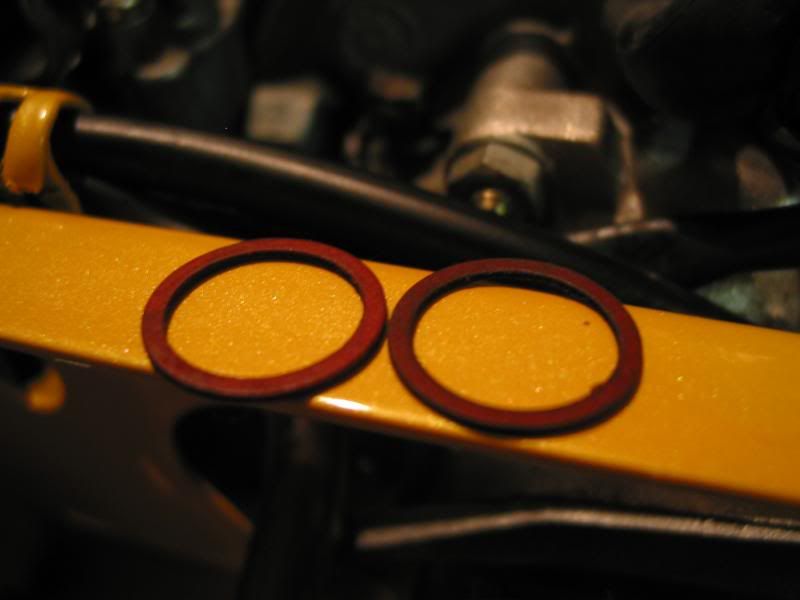

                                Vandaag weer verder geklust. Dit maal alleen, dus de koppeling wil er niet op 🙂
                                Foto’s:
                                Dus nu mijn vraag, hoe kan het dat de koppeling er niet goed op wil. Hoort er een busjes oid tussen op de as?
                                Ook heb ik deze 2 ringetjes nog over, geen idee waar ze horen. Ik denk bij de oliepomp, maar weet niet zeker. En dan ook niet waar bij de olie pomp.
                                #455805
                                eidos
                                Berichten: 823
                                  Je hebt voor de koppeling de ring met de opstaande rand nodig. Deze dus:
                                  http://www.jmpb.nl/store/index.php?act=viewProd&productId=645
                                  Die andere 2 ringetje die je over hebt weet ik niks van, Mooie lak heb je gekozen!
