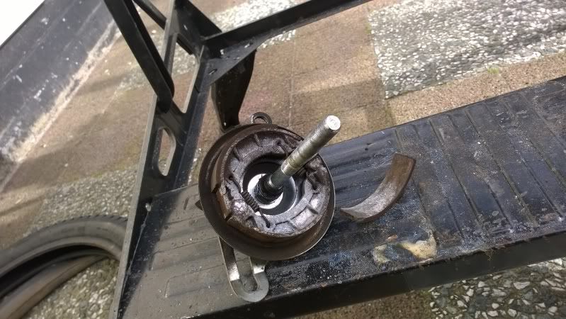

                  heb eindelijk ook het framenummer gevonden:
                  spaakwielen uit elkaar gehaald, en toen kwam ik er achter dat de rem niet meer alles is:
                  Helaas past de nieuwe rem uit mijn 4 spaak wiel er niet in. maar goed, we zijn weer wat verder.
