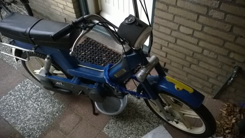

                Maar goed, fotootjes.

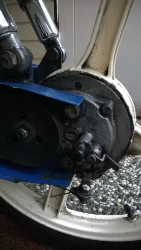

                Na enig optisch poetswerk komt dit er onder weg, viel mij aardig mee, + vriendin ook weer happy dat het er al zo snel beter uit ziet. (helaas geen foto genomen voor t poetsen)
                geen roest te bekennen, en zelfs t vrijloop veertje werkt al weer. (had iets te veel zand gehapt)
                koppeling is alleen wel ingesleten. geen idee of t kwaad kan, maar ik heb besloten m eerst motorisch werkend te krijgen voordat ik een middag ga vloeken en tieren met veertjes
                Daarnaast voel ik een lichte speling in de koppeling. Ik kan m een millimeter ‘kantelen’zeg maar. Slijtage nem ik aan, er staat 30k op de teller, of t klopt, geen idee, maar dan is een beetje speling niet onmogelijk lijkt me.

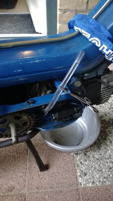

                  En als laatste voorlopig:
                  Tank gevuld met cola/azijn mix.
                  Het klemmetje is een oud medisch klemmetje waarmee ze infuus dichtknijpen, doet t hier ook goed voor. het slangetje is 12mm siliconen, vijver spul. even opgerekt door warm te maken in heet water, en op een conische verbinding te schuiven. daarna snel opschuiven voor ie afkoelt.
                  Beginner tip: als je benzine slang op t opschuif punt even in heet water houdt, schuif je m heel makkelijk overal op, en na afkoelen gaat ie nooit per ongeluk los. Ik neem aan dat deze tip wel overal staat, maar zo niet, bij deze.

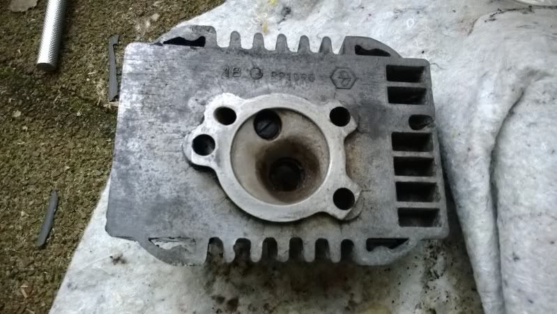

                        Weinig tijd gehad vandaag, maar ik wilde toch even de staat van de cylinder checken:
                        na een veeg met wat benzine om een beetje kool te verwijderen ziet t er zo uit.
                        Ziet er akelig orrigineel uit. Leuk…
                        Tot mijn verbazing zit er geen pakking tussen het blok en de cylinderkop, maar mogelijk is dat normaal.
                        Beginnertip 2: begin bij losdraaien van de cilinderkop met de moer waar de choke aan vast zit, dan kan je die heel simpeltjes los halen.
                        Ook heb ik nog geproberd de uitlaat los te maken,maar dat werd een faal momentje.
                        Zit vast met een borgring, deze kan ik losser draaien, maar dan zit er nog geen beweging in (ja de moer bij t achterwiel is ook los)
                        Ik neem aan dat dit gewoon roest is, ik heb m even met kruip olie ingespoten, morgen maar even kijken, maar ik zag geen andere bevestigings opties.
                        Hopelijk levert DGD morgen eindelijk spullen af, ik begin nu wat vast te lopen

                          Er zit inderdaad standaard geen koppakking op een vespa.
                          Hoe zag de cilinder zelf eruit? Neem aan dat de zuigerveren wel overleden zijn (aangezien hij zo slecht trok)

                            Hee leuke SI man!:thumb
                            Ook een redelijk zeldzaam zadel zit erop!

                              @JoeriH Heb de cilinder er zelf nog niet uit gehad, maar er zat nog gewoon normale smering op de kop, bougie, en ook in de cilinder. Ik hoop dus dat t wel wat mee valt, Ik heb m opengehaald omdat ik wilde checken of er zand o.i.d in zat. Maar zo te zien heeft ie stil gestaan met alle in/uitlaten afgesloten.

                              @CiaoRacing75 Vond t zadel ook wel erg leuk eigenlijk. is wel wat beschadigd, maar niet storend (hoekjes)

                                Die koppelings schoentjes zien er volgens mij nog gewoon goed uit hoor. :thumb

                                  schoentjes zijn nog prima, even ontvetten en hij is goed:thumb
