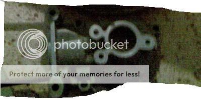

      Heey mensen,
      ik kwam dit kleine carter helft tegen.
      Dit is gewoon een klein carter deel van een Speed Engine.
      Deze als zij inlaat gebruiken heeft dat nog een beetje nut…
      Wat moet er precies op als spruitstuk, moet je die zelf maken…
      Mvg, Shoarma

        Is geen speedengine helft, gewoon een mix kleincarter.
        Spruitstuk kun je kopen, een adaptorplaat ertussen moet je zelf maken.

              Shit das best nog wat werk..
              Ik ben kwa metaal niet echt uber aangelegd… :S
              @Arvid: op die foto van jou is dat gat lang niet zo groot…
              Volgens mij is dat ding van mij een onding… Te veel aan geboort en geslepen, als ik hem met die van jou vergelijk…
              #207351
                Ik heb er een bus ingeperst, gat hoort zo groot.
                #207352
                Tom ciao
                  @ Arvid:
                  Waarom heb jij er zo’n bus in geperst dan?
                  #207353
                    Hij heeft ook een gat in z’n kruk gemaakt voor nog meer benzine toevoer:thumb Busje was voor de flow geloof ik;)
                    #207354
                      Jup, voor flow en carterdruk.

                        Wat is dit voor carter:
                        #207359
                          Kick
                          #207360
                            Dat is al een betere basis voor een zij-inlaat, omdat je 3 bevestigingpunten hebt. Ik heb voor de mijne ook een kickstart carterdeel gebruikt, zie het zelfbouw zij-inlaat topic:
                            http://www.vespa-ciao.nl/forums.php?m=posts&q=18107
                            #207361
                              Vind ik niet, je kunt namelijk niet zo’n grote doorlaat vijlen als bij een Mix carter.
                              #207362
                              Bas94
                              Berichten: 609
                                True, maar ik vind dit wel een makkelijkere manier kwa zij inlaat maken. dit ga ik ook eens proberen Fons.
                                welk membraan gebruikte jij ?
                                #207363
                                  Puch / Tomos membraan, simpele 2 klepper. Vind je bij JMPB en ongeveer iedere brommerzaak voor +/- 10 euro.
