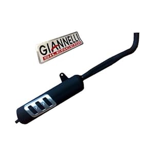

                      #235585
                        malossi-ciao :
                        Mischien geeft de uitlaat teveel druk waardoor hij niet stationair wil blijven lopen?
                        Wat is dit voor antwoord :pest ????
                        Ik ga er vanuit dat TS een Gianelli citypower eronder heeft. Heb ik menig duitser met 46mm cilinder / evo / speedengine voorbij mee zien rijden.
                        edit: Komop Hansie de uitlaat van de foto is een original power en geen city power.
