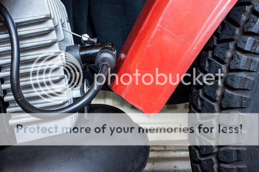

      Ik heb het probleem dat mijn bougiedop tegen m’n spatbord komt tijden het remmen.(slappe citta voorvork) Dit veroorzaakt vooral tijdens het remmen nog wel eens interessante situaties als je met een snelheidje aan komt rijden en een bocht moet maken. Tijdens het remmen wordt de bougiedop dusdanig hard tegen het spatbord gedrukt dat sturen heel zwaar gaat. Zijn er meer mensen die hier last van hebben? En heeft hier iemand een oplossing voor gevonden? M’n blok staat al maximaal naar achter. Ook zit m’n spatbord correct gemonteerd.
      Heb er overigens al een ander topic over gevonden maar helaas zonder oplossing: http://www.vespa-ciao.nl/forums.php?m=posts&q=35424

        Ik had hetzelfde probleem met de Tecnigas CC op mijn Si dat het spatbord tegen de uitlaat kwam. Ik heb dit toen opgelost door mijn spatbord in te korten. Veel meer opties zul je niet hebben.

          Dacht ik inderdaad ook al over na. Maar ik zie het niet echt zitten aangezien ik m’n brommer gewoon elke dag nodig heb en dan al het water enzo direct op m’n bougie spuit.

            Er zit maar 1 ding op en dat is je spatbord flink inkorten helaas als je met de si brug wilt blijven rijden.

              Mag ik heel brutaal zijn en een tip geven?
              Ik doe het lekker toch aangezien ik ingekorte spatborden sowieso niet mooi vind. :pest
              Pak de verf föhn en verwarm het spatbord tot je hem iets kan verbuigen om ruimte te creëren.
              Koel het met motip freezer ff snel af en klaar ben je.
              Beter dan inkorten en alles blijft schoner. 😉

                Gaan we dat maar eerst even proberen. Thanks MCBoss!

                  Zolang als je geen chineese bougiedop gebruikt hoef je je geen zorgen te maken om water bij je bougie hoor. :thumb
                  En als je echt zeker wilt zijn raad ik je de rode “race” bougie kabel van NGK aan.

                    Ja naja, het is ook niet zozeer water. Eerder modder en viezigheid zo frontaal op m’n blok.
