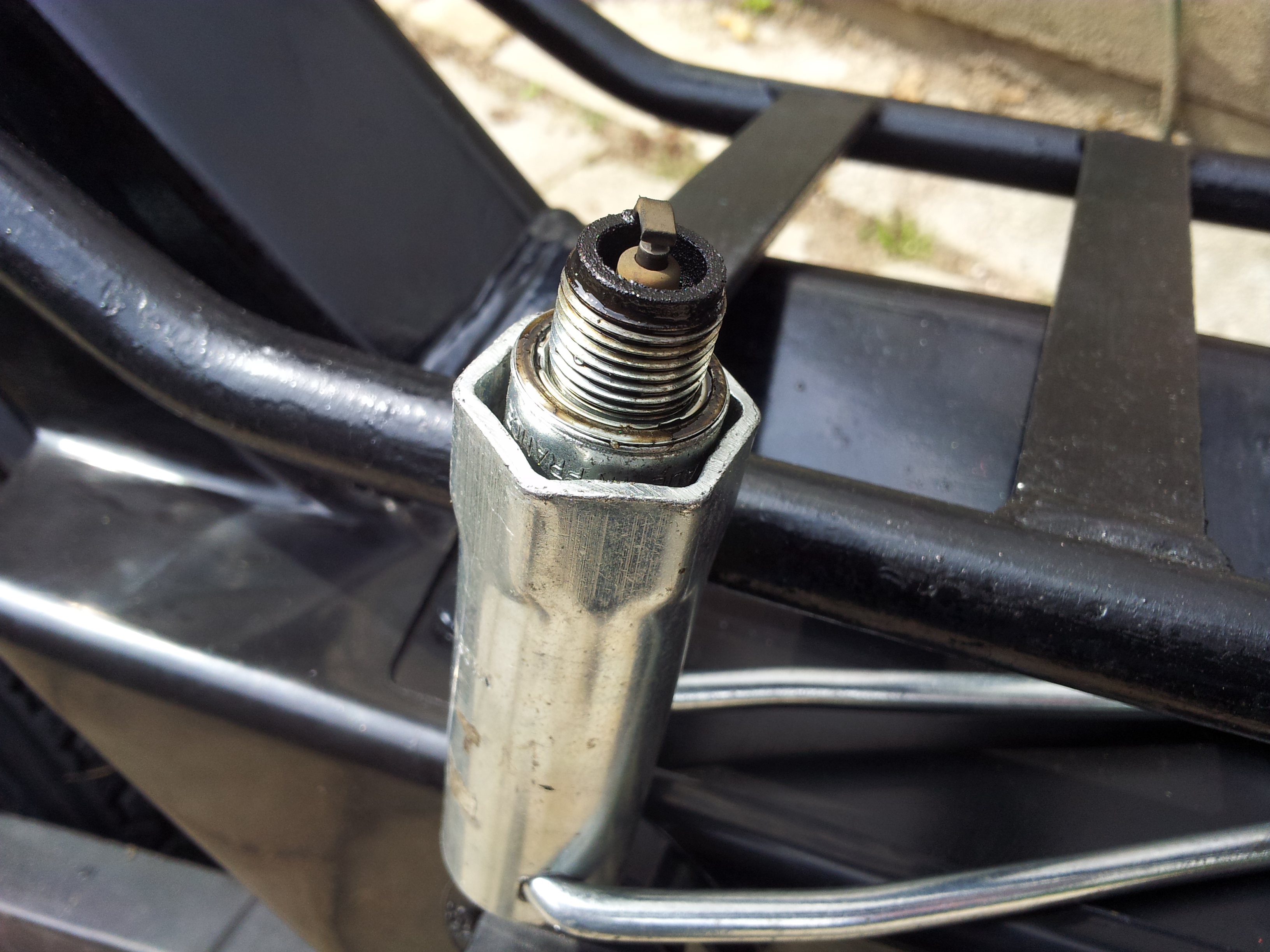

      Zonder koelkap word de cilinder niet gekoeld, warm en vastlopen is een reële optie, de motor raakt oververhit dat merkje door dat hij gaat stinken, het vermogen loopt terug er zullen misschien wel nog meer verschijnselen zijn maar ik weet ze zo gauw niet te noemen.
      De koelkap hoort bij een Ciao over de kop te lopen, omdat de kop ook gekoeld moet worden bij stilstand.
      Bij een bijvoorbeeld een Si loopt de koelkap niet over de kop omdat daar de kop zelf een overkappingtje heeft.
      Ik vind het heel lastig een bougie te beoordelen van een foto, maar zoals hij op mijn beeldscherm overkomt vind ik het mengsel iets te schraal.
      Het porselein hoort koffie (met melk) kleurig te zijn.;)

        Ik vind sproeier 48 nogal groot voor een 12/7. Op mijn brommers heb ik meestal dit kleurtje:
        #243350
        gileracitta
        Berichten: 454
          Vespaatje :
          sproeier 50
