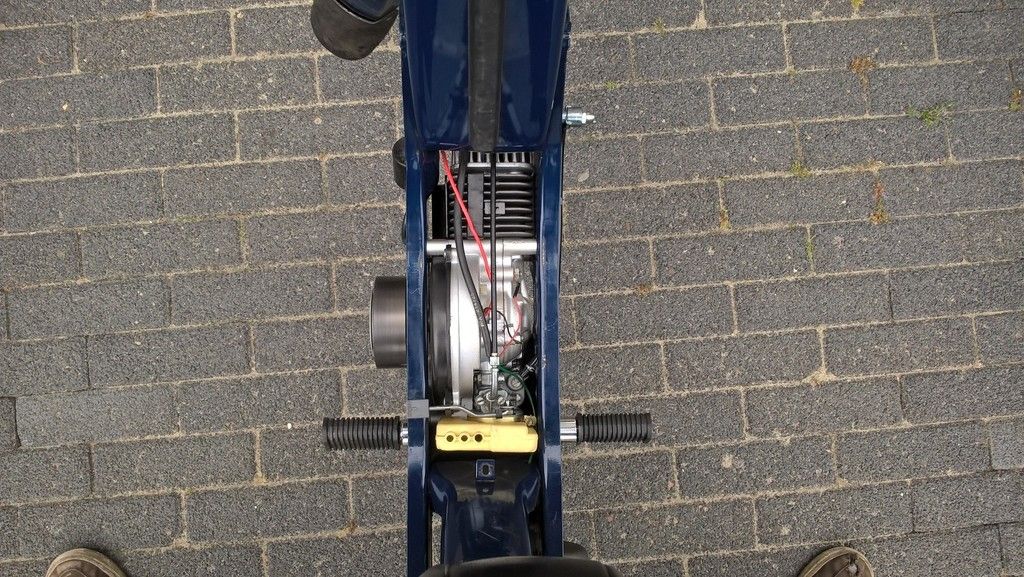

                          Maar nu, om terug te komen op de eerdere problemen. Mijn vermoeden is dat er te weinig benzinetoevoer voorheen was in de vlotterkamer. Waarschijnlijk omdat ik een extra filter had geplaatst tussen benzinekraan en carb, en de benzineslag hing daarbij ook ‘onder’ de carburateur. Dit was waarschijnlijk de oorzaak dat na 10 min de vlotterkamer simpelweg leeg raakte en daarom de motor ging ‘smoren’. Ik heb ook de benzinekraan vervangen, wat bleek, de messing stang was afgebroken. Vandaar dat de ‘reservestand’ het niet deed..
                          Wat verklaarde dan de vastloper? Dit lag duidelijk niet aan de zuiger & cilinder. Aan de binnenzijde van het vliegwiel zat een diepe groef met opgaande rand. Dit was het resultaat van de spoel, dit voelde scherp. Ik heb vervolgens de groef en de randen van de spoel met een dremel/schuurpad afgevlakt. Ik had er eigenlijk een foto’tje van moeten maken..
                          Komende tijd maar rustig inrijden, en hopen dat de problemen nu zijn opgelost!=)

                          Vespaatje
                          Berichten: 613
                            Jurjenz, ik mis nog iets belangrijks. Waar is je koelkap voor je cilinder?
                            [url]https://www.jmpbonderdelen.nl/cilinderkoelkap-citta.html[/url]

                                Zonder een koelkap op de cilinder krijg je inderdaad geheid problemen,
                                en hoef je eigenlijk niet verder naar een oorzaak te zoeken.

                                  Koelkapje heb ik uiteraard teruggeplaatst, alleen nog niet op het moment dat ik de foto’s maakte. Wel scherp opgemerkt!:thumb
                                  Als er geen koelkap is geplaatst, welke symptomen kunnen er dan optreden?
                                  -Benzine warmt op?
                                  Ik ging er in eerste instantie van uit dat het slechts een beschermkapje is.
                                  De zuiger had geen beschadigingen/krassen, cilinderwand is ook prima in orde. Geen krassen, verkleuringen etc.
                                  Kap hoort niet over de cilinderkop te lopen toch?
