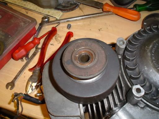

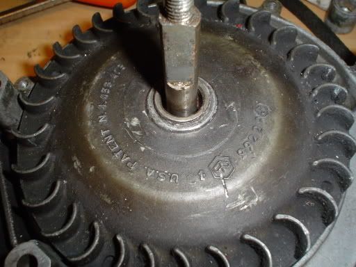

      Ik heb bezig een ciao mix weer helemaal op te bouwen.
      Maar nu zit ik met een probleem. Als ik de koppeling monteer zet deze het vliegwiel niet vast. Waardoor deze gaat aan lopen. Ik heb hier een paar foto’s van de koppeling en het vliegwiel dus de 2 deelen die op elkaar komen. Misschien dat ik iets mis iets van een ring of een bus of zo.

        ehm mischien het opstekende ringetje die tussen je koppeling komt en je vliegwiel? die zie ik namelijk niet op de foto.

          die shim ring is dat tog..volges mij moet je die er tog egt wel ophebben..dan draaid je vliegwiel gewoon los ja, klopt het ook dat je nou meer draag van je kruk overhebt als je alles hebt aangedraaid, en ligt je vliegwiel wel in dat gleufje waar ie in moet ligge..

              ik bedoel niet shim ring maar de afstandsring tussen je koppeling en je vliegwiel
