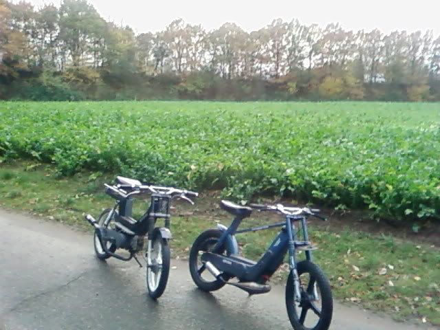

          Vanmiddag lekke band gekregen met de mix met 80 malossi :(.
          Dus ik heb mn racer weer in elkaar gezet voor even mobiel te zijn :P. Hier samen met mn broertje zijn si:

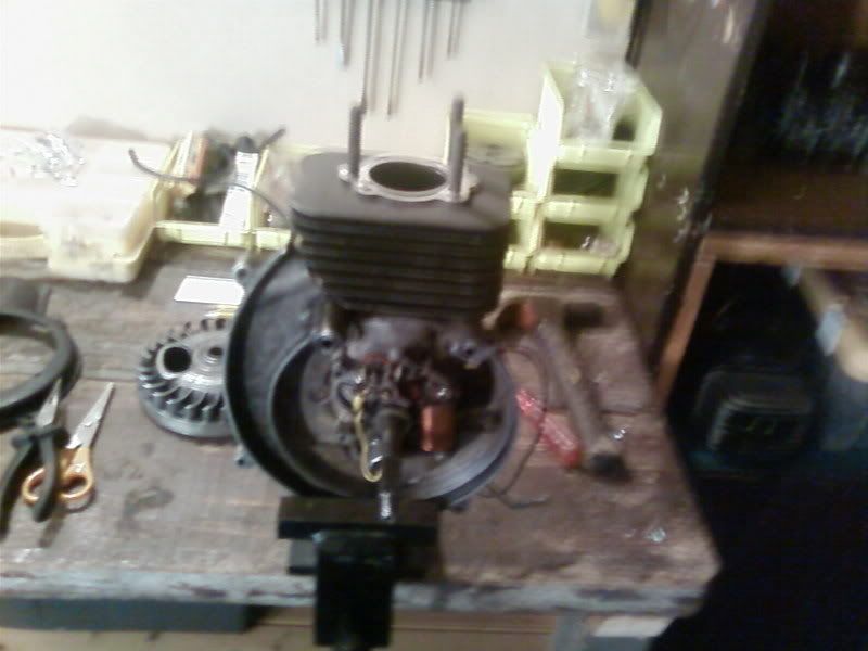

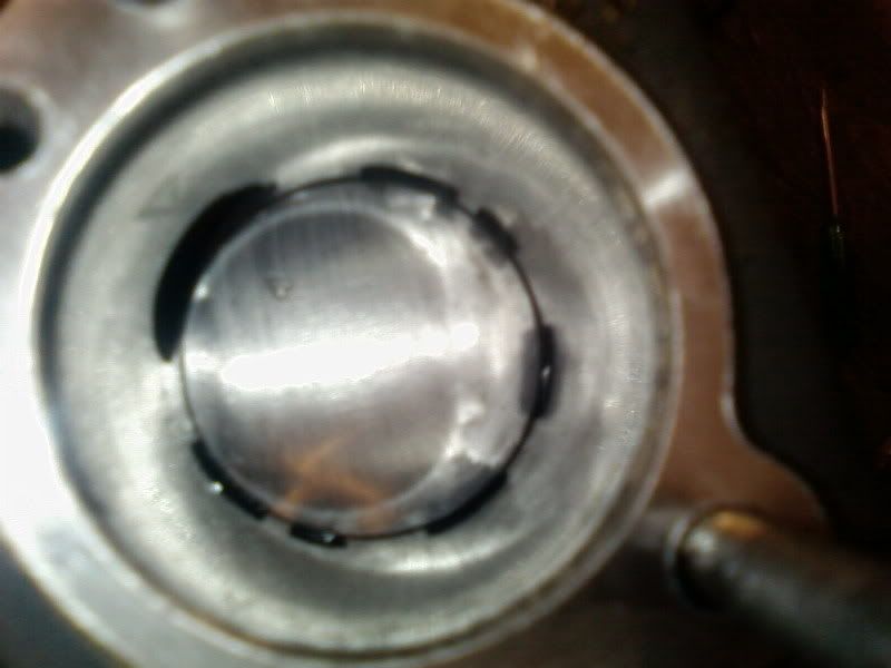

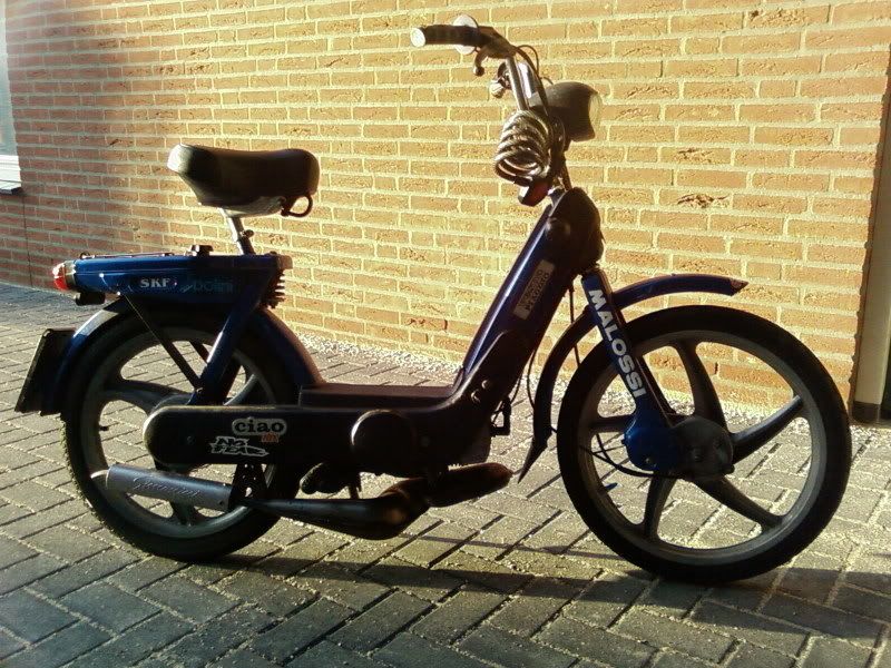

            Afgelopen week mn Std CP crossblokje met afgeragde 70polini geruild voor een CP speedengine met een bijna nieuwe DR evo die niet liep. Dus deze eens uiteen gehaald vonkte hij niet, dus andere CP’s en condensater gemonteerd en eens naar de cilinder gekeken was de bovenkant van de zuiger en de binnenkant van de kop heel dik aangekoold. Ook zat er wat kool in de uitlaatpoort. Dus deze even eruit gehaald en de zuiger en kop gepolijst. Tevens heb ik nieuwe pakkingen gemonteerd. Toen eens onder mn gammele grijze ciao gegooid en hij liep direct. En ook nog eens erg hard! Zeker 80km/h met de ninja. Dit had ik niet verwacht van de DR :D.

                      Leonciao zijn simo proline was al een paar dagen terug van de lasser, hij moest alleen nog een beetje aangepast worden voor fijn te passen. Na dit vanmiddag gedaan te hebben dacht ik van gooi hem eens onder mn mix met 80cc malossi kijken hoe hij het doet. Hij maakt een lekker blikkerig geluidje en trekt vanaf het begin beter op als met de handmade, ook gaat hij op de top goed hard! Lekker pijpje, als zijn SI weer ineen zit gaat hij daar onder.
