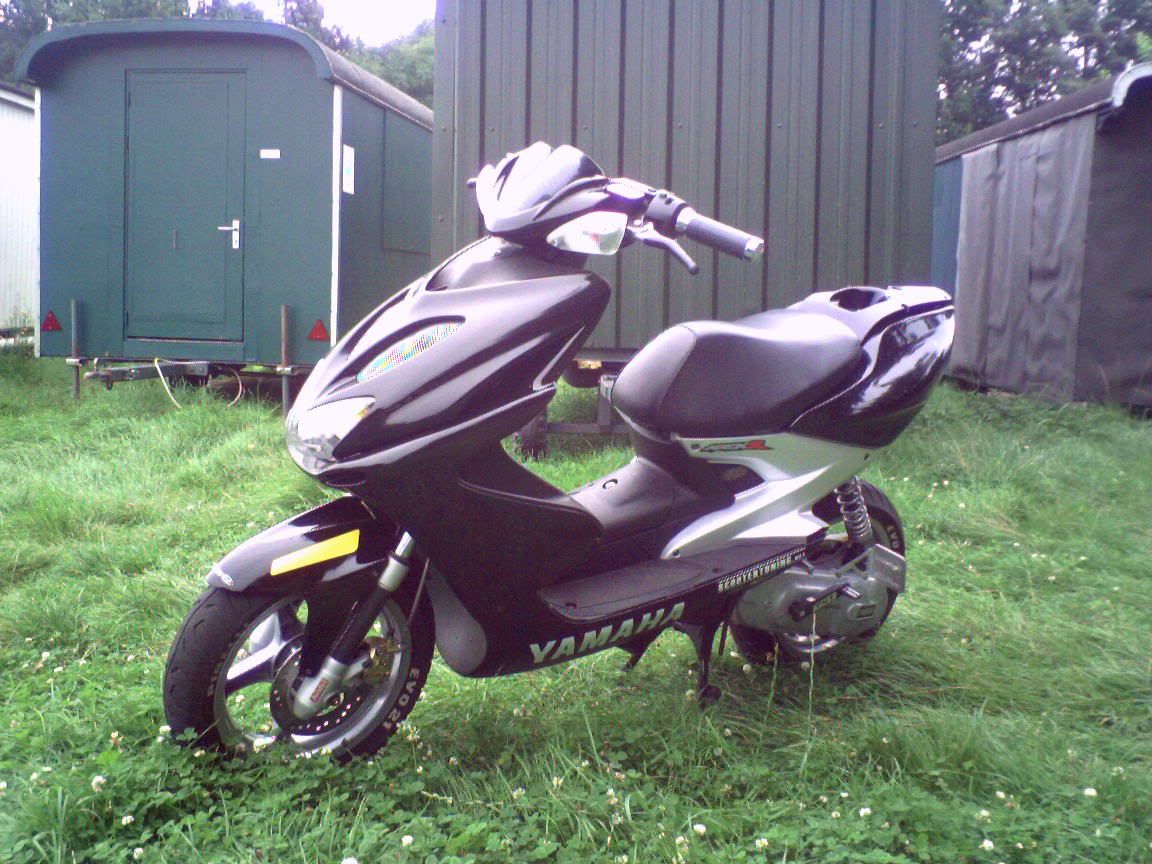

      Het begon allemaal toen ik net 15 was, altijd tegen de wind in fietsen en met koud weer en zo en dan reden die scooters je voorbij alsof je stilstond. Dat leek me ook wel wat :). Ik dus vakantiewerk gezocht, en toen elke zaterdag morge hard gewerkt.
      Toen eens een beetje gaan kijken op marktplaats en op school en zo en het moest toch echt een helemaal zwarte Yamaha Aerox worden.

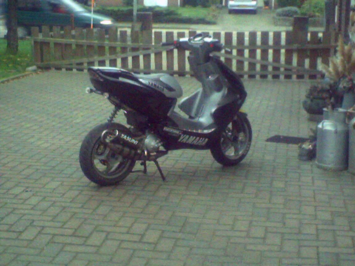

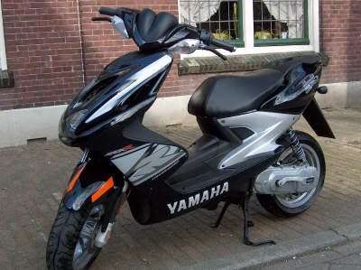

      En toen dus een helemaal originele aerox gekocht voor 1500 euro met 3500 km zoiets gelopen.
      Ik ga het maar niet te veel over dit ding hebben want het blijft toch een vespa-forum he ;).
      Na een tijdje dat ding optisch wat opgeleukt en een leovinci terugloop.

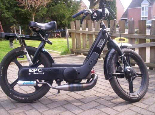

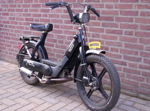

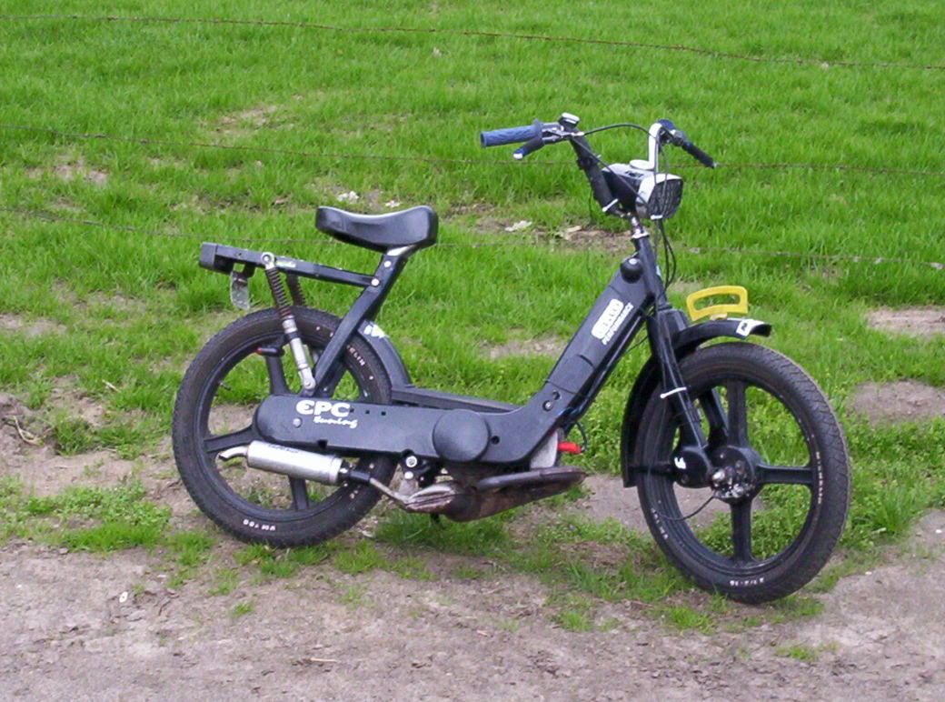

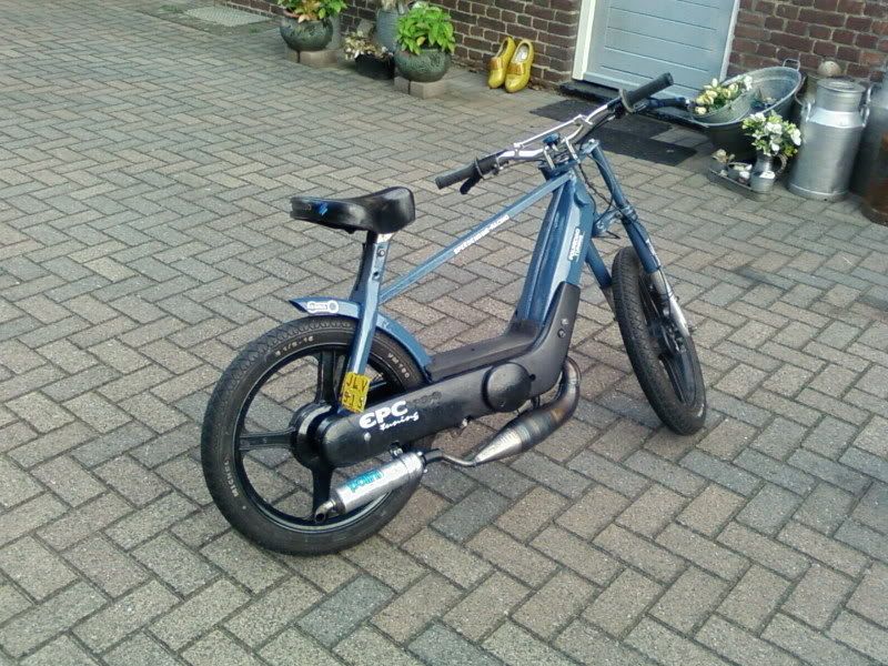

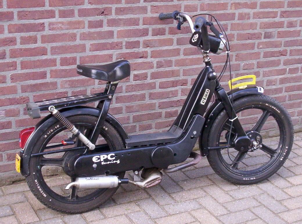

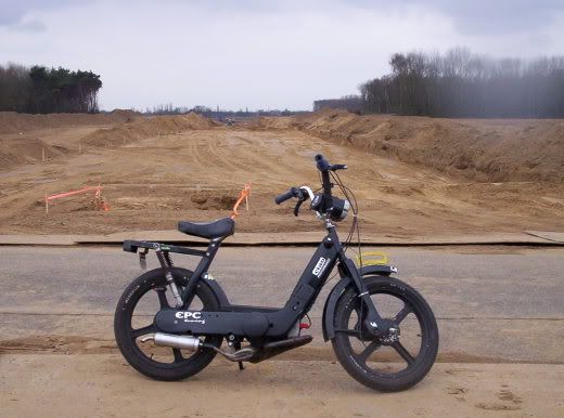

      Toen bij een vriend een zwart Ciao frame gekocht en daar alles op over gezet. Ik ben dus altijd trouw gebleven aan mijn oude Cilinder, blokje en wielen want die waren allemaal nog van mijn eerste Ciao!
      Toen hij net klaar was:
      Wat later:

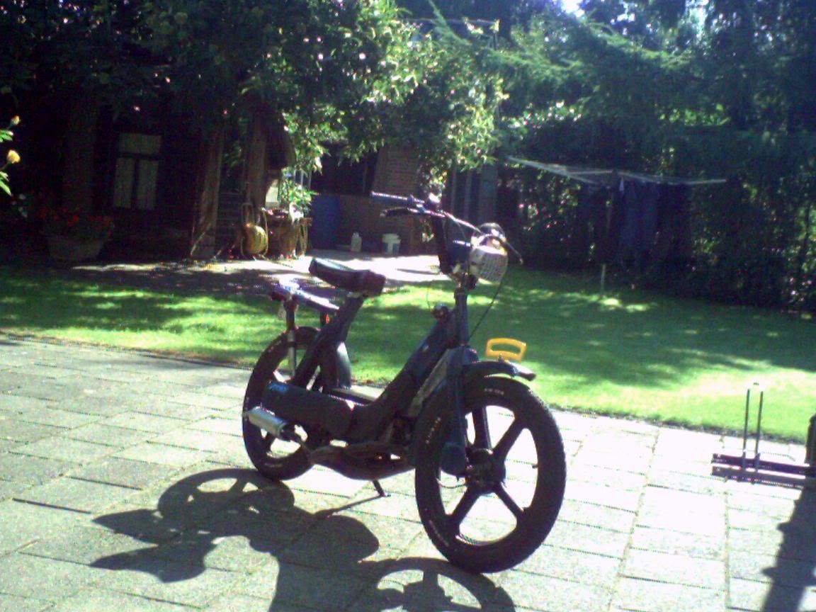

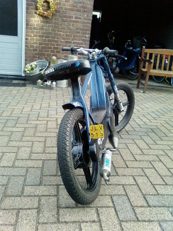

      Op den duur wou ik toch sneller, en ik zat toen ook al een tijdje op deze site en toen heb ik me een SP gekocht van Mop shop.
      Alleen hij was dus niet echt geschikt om mee naar school te gaan, en ik ging al een paar maanden met de bus. Dus er moest een brommertje komen om mee naar school te tuffen!

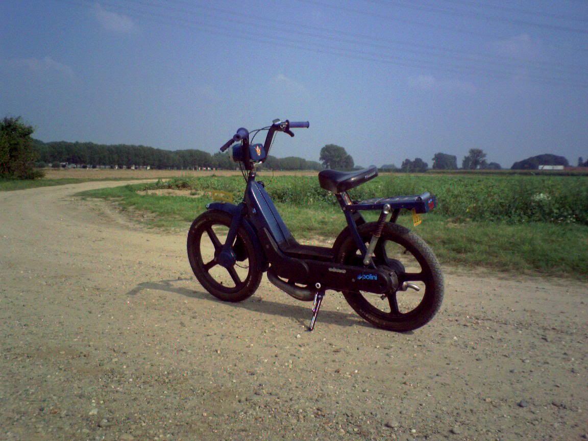

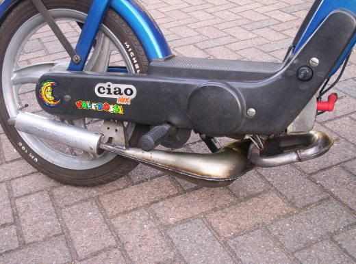

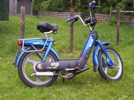

      Na een tijdje zoeken heb ik me via marktplaats een helemaal originele Ciao mix gekocht.
      Toen ik hem net had:
      Dag erna direkt met 45 naar de crossmotershop in het dorp hiernaast geboekt en daar een setje blauwe Pro-grips gehaald.
      Alleen ik kon niet echt fijn met het verkeer meekomen, omdat de autos allemaal net over de 50 rijden en ik moeite aan de 45 kwam. Dus hij moest toch iets sneller. Ik ben toen bij een vriend een paar City-powers gaan proberen alleen dit maakte allemaal niet echt veel verschil. Ik heb me toen maar mijn goeie trouwe Leo eronder gemaakt met een 8cm poelie. Nu liep hij wel lekker een 55/60.
      En toen gebeurde het ik starte de zwarte ciao, en gaf gas maar hij wou niet echt vooruit komen. Dus ik beetje mee gaan rennen……KLATS. Een harde slag en het hele blokje wou niet meer draaien. Dus die maar eronderuit gehaald. En op den duur draaide het vliegwiel weer gewoon. Ik meende dat de spie was gebroken maar het bleek dus ietsjes erger. want als ik het vliegwiel draaide kwam de zuiger niet langs in de uitlaatmond. Bleek de krukas doormidden gebroken te zijn =). Hoe dit gekomen kan zijn snap ik nog niet helemaal maar hij moet toch al lang bezig zijn geweest om hem doormidden te krijgen.
      Ik ben toen op internet gaan zoeken naar een 2de hands krukasje. En toen kwam ik een hele nette Speedengine tegen voor 50 euro met krukas, ontsteking en een vliegwiel. Die ben ik me dus maar gaan halen.
      Mijn cilinder, carburateur en SP erop en hij starte direkt in een paar meter!

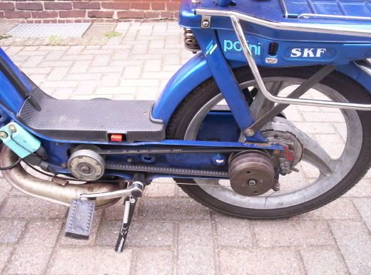

      Het moet natuurlijk altijd harder trekken en ik heb me ondertussen dus een Polini spedcontrol besteld die hopelijk een van deze dagen binnenkrijg!
      In de tussentijd heb ik van een vriend ook nog een simonini gekocht. Ik vondt dit altijd al vette pijpjes. Alleen de bocht had wat roest. Maar deze heb ik helemaal opgeschuurd en olie op gesmeerd en hij is weer mooi blauw aan het verkleuren! Ook heb ik nu het bagagerek en de trappers eraf gehaald.
      Zo staat hij er dus vandaag bij!
      Als de Speedcontrol er is zet ik er hier direkt fotos van! ๐Ÿ˜‰

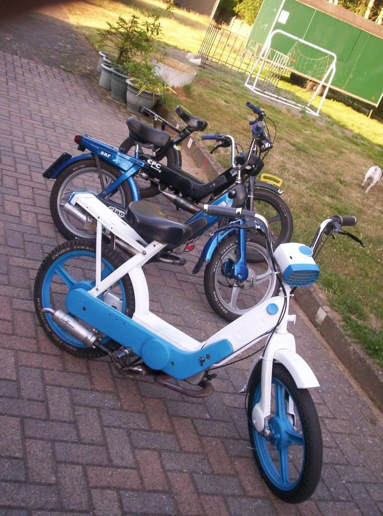

      Totaalfoto van alle brommertjes gisteravond (juli):
      [28 juli]
      Speedcontrol ontvangen ๐Ÿ˜€
      Heb hem er direkt op gelegd en rijd momenteel met 6,5 grams rollen de rollen die erbij zaten waren echt te licht. Jammergenoeg is dat lichtblauwe kapje wat over de vario moet al stuk hij bleek tegen de kap te komen en er was dus niet veel meer van over omdat ik zeker een half uur zo heb gereden :con
      Ook rijd ik momenteel weer met de krul omdat hij beter trekt met de vario en de top is niet veel verschil op de 50cc.
      Ik zet er nog wel fotos van op ๐Ÿ™‚

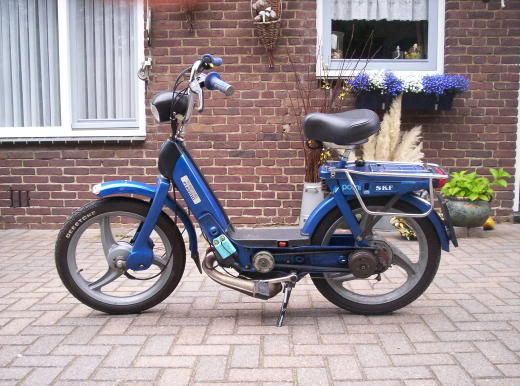

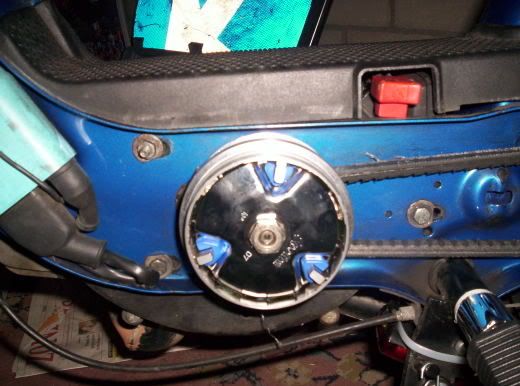

      [1 Augustus]

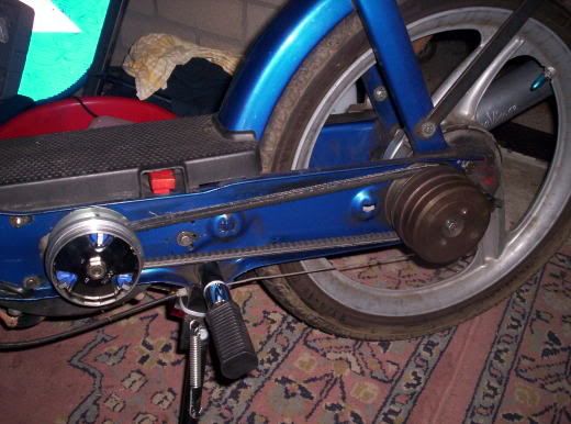

      Fotos van de Polini vario!!!
      En mijn nieuwe aanwinst sinds vanmiddag ๐Ÿ™‚ :
      En hij loopt hier echt fantastisch mee veel beter dan met de krul of de simonini. Vanaf het begin trekt hij even hard als de krul alleen die stopt met hard trekken bij de 40, de HM trekt hard door tot de 55 en klimt dan naar z’n stuk hogere top. Ik haalde hier op de lange weg 65 op het tellertje en met de krul maar 55 :lol

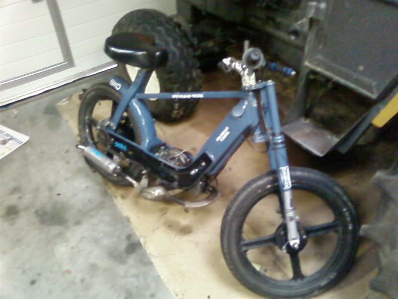

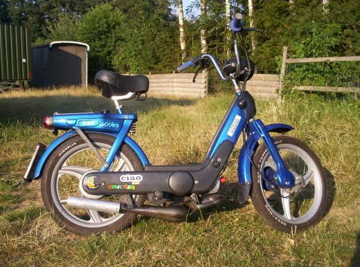

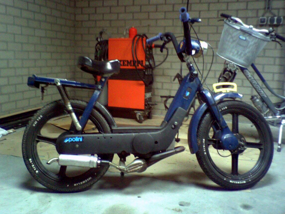

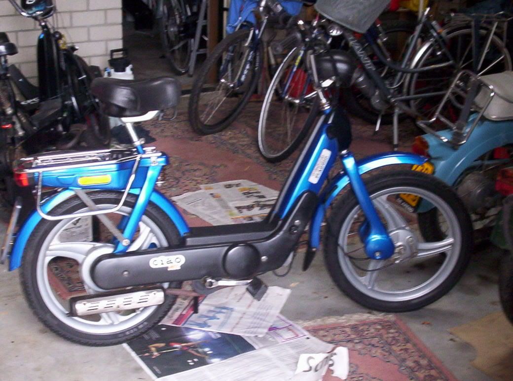

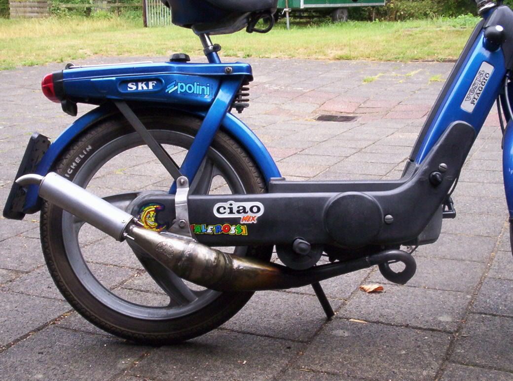

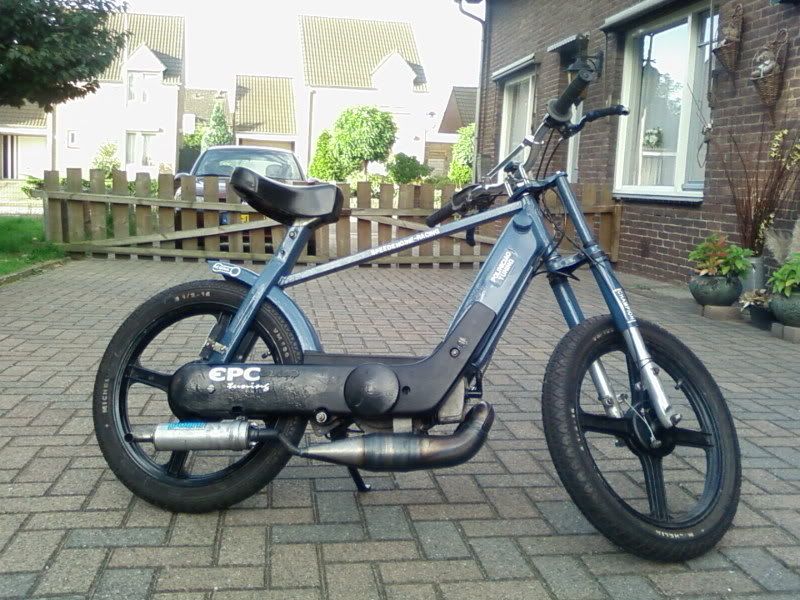

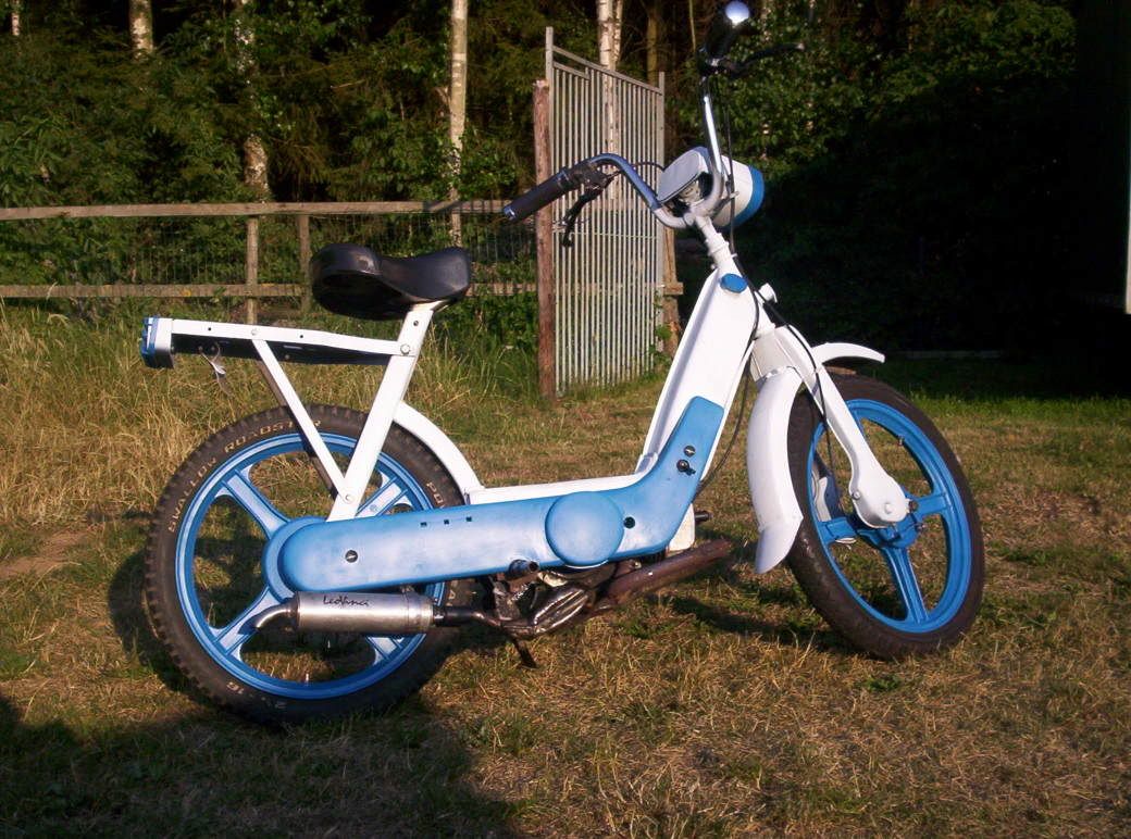

      Ik ben nu behoorlijk bezig bezig mn ciao in een nieuw jasje te steken ๐Ÿ˜€
      Heb hem net blauw gemaakt, velgen en kappen blijven zwart.
      Gisteren heeft mijn oom een metalen koker tussen het frame gelast en volgende week zetten we er een Bravo vork in met een TNT scooterstuurtje.
      Voorproefje!
      Ook ben ik sinds gisteren eigenaar van een gloednieuw 46mm Polini!
      Daar moet ik alleen nog pakkingen voor halen en als de ciao dan weer in elkaar zit kan ik beginnen met inrijden ๐Ÿ˜€
      [1 september]

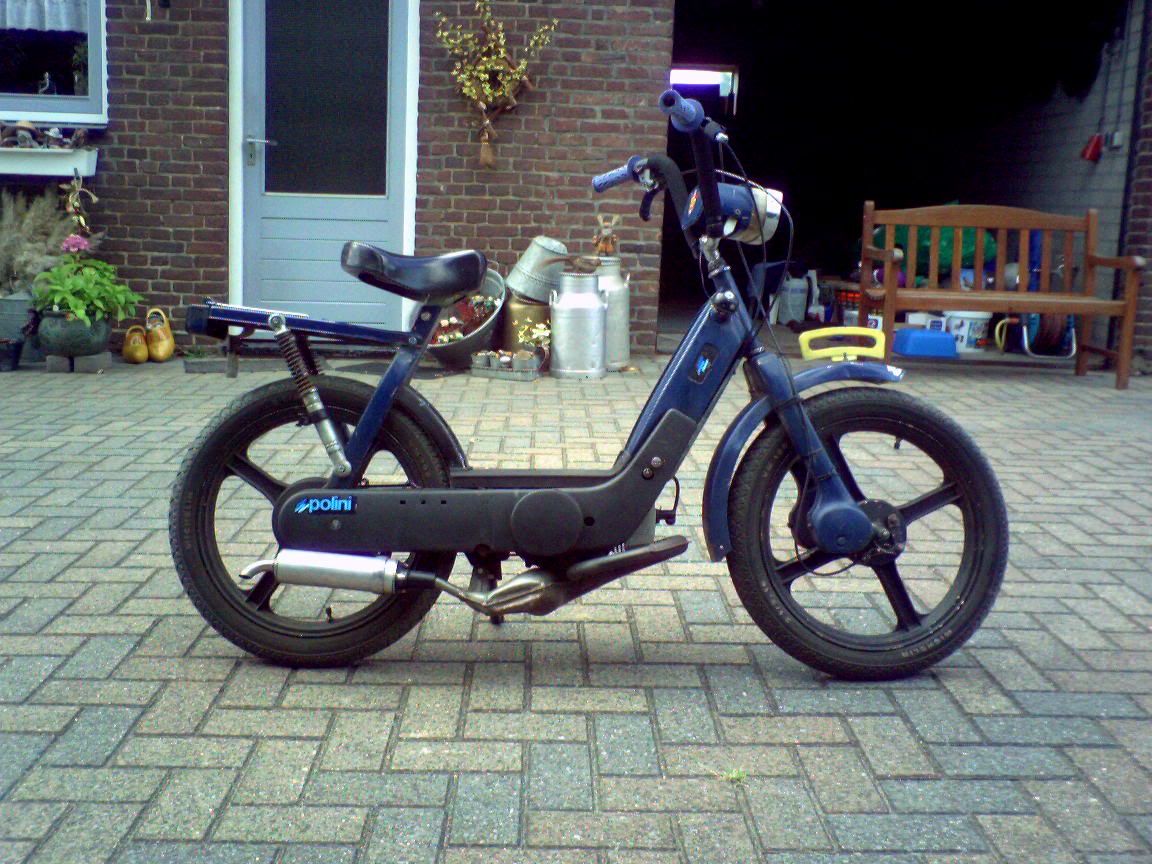

      Hier komen mn fotos dan…

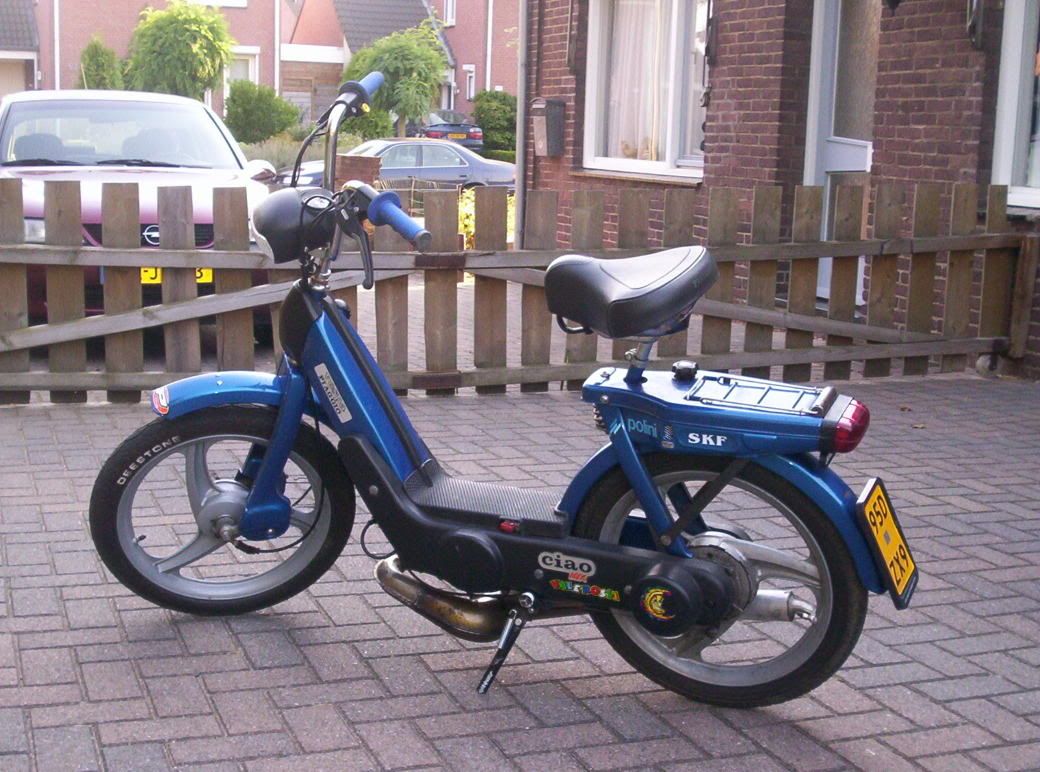

      Hij is omgetoverd van dit:

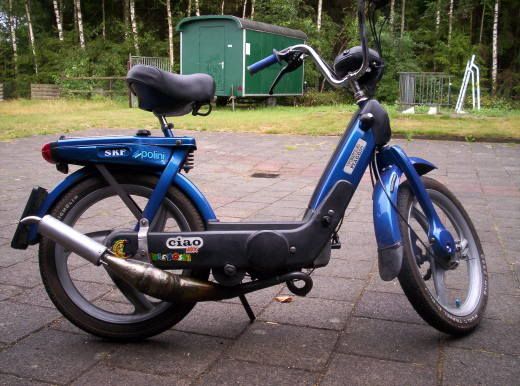

      Naar dit ๐Ÿ˜€ :
      En over de demper, die polini is gaar, maakt veel herrie en lekt ook nog eens, deze komt van mn krul en hij is zo gedraaid dat je de letters leovinci niet meer ziet ๐Ÿ˜‰ In het echt ziet het er niet verkeerd uit.
      Volgende week komt de 80cc eronder dan beetje inrijden en eens kijken wat dat ding doet. Ik ben echt benieuwd ๐Ÿ™‚

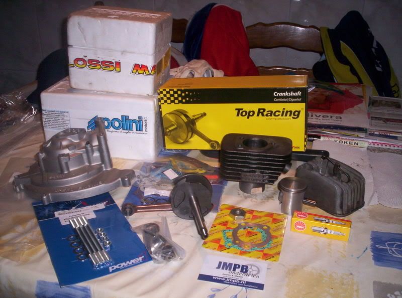

      Mn nieuwe setupje wat onder het mixframe komt want mn verstevigde heeft geen kenteken.. Daar doe ik nog wel eens wat mee maar wat weet ik nog niet ๐Ÿ˜‰

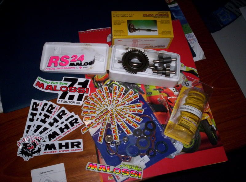

      43mm Malossi Brevettato
      Malossi hoge druk kop
      Polini speedengine elek
      Polini SP
      Top racing pen 10
      C3 Lagers
      Elektronisch ontsteking
      Orgineel elek vliegwiel
      Ducati CDI
      NGK racing dop
      NGK BH8S
      13/13 Spaco
      Malossi Red filter
      Polini Speedcontrol
      100mm Achterkoppeling met blauwe trekveren
      Std variovertanding
      Ik ga inrijden met poulie en de Handmade en dan zet ik na een tijdje de vario er weer op, en dan kijk ik wel hoe t loopt misschien dat ik toch met poulie ga rijden maar dat weet ik nog niet..

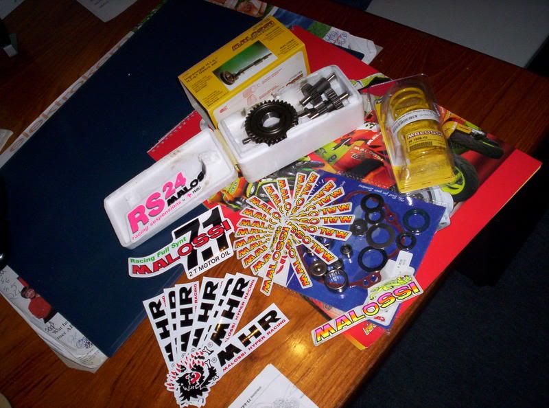

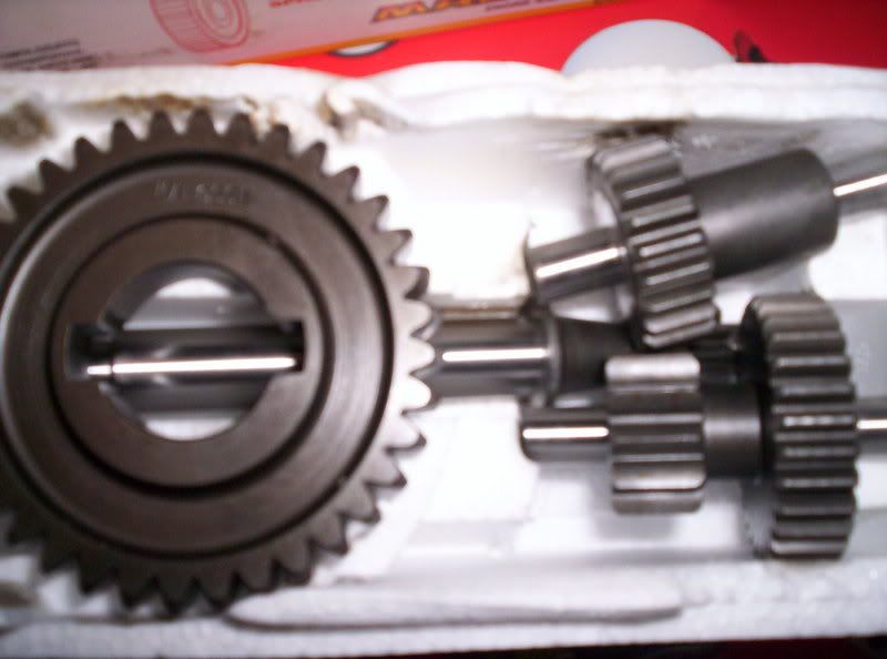

      Geen gezeik meer maar fotos :D:
      Groepsfoto:

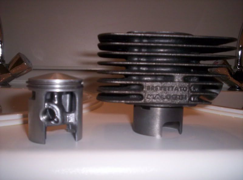

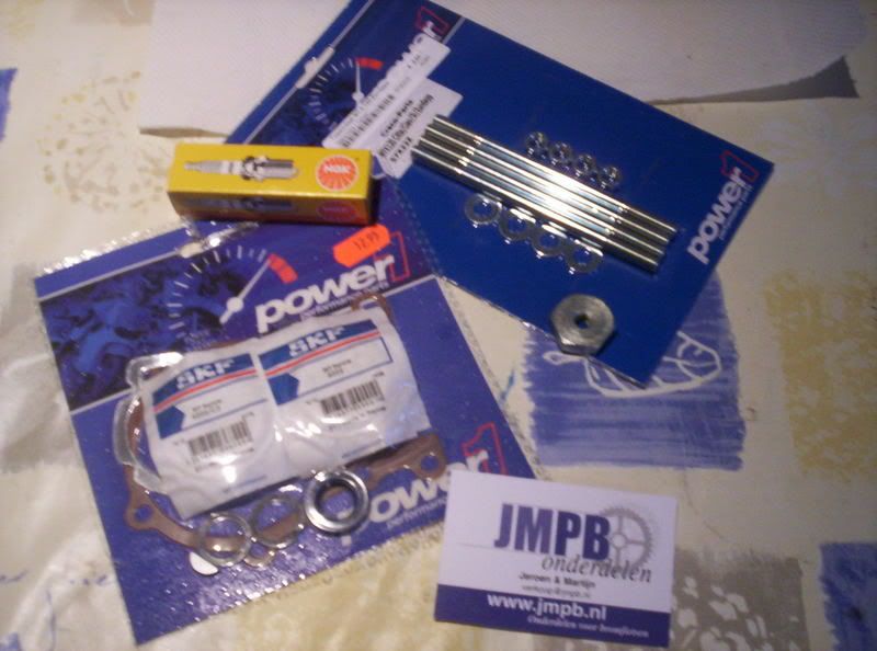

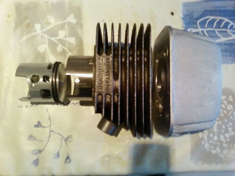

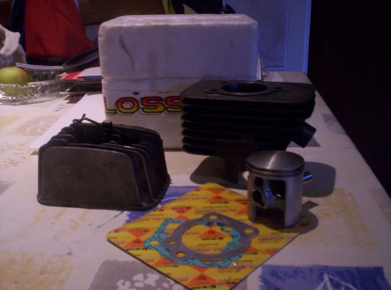

      De cilinderkit:

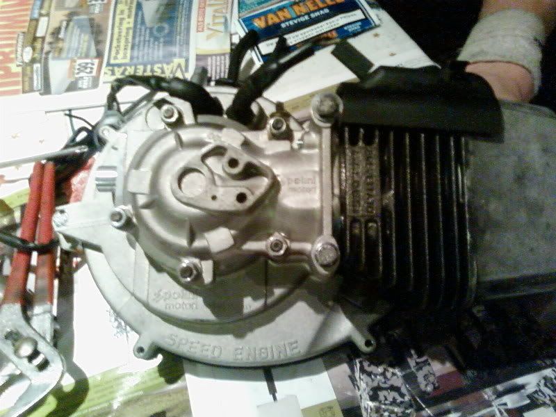

      De speedengine:

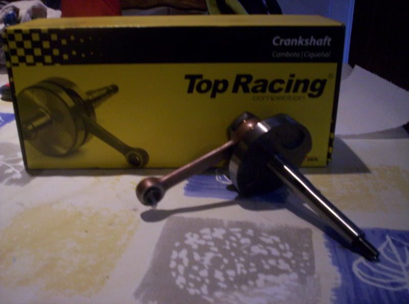

      De krukas:
      Overig spul:
      De rest had ik al dat ligt nog in de schuur ๐Ÿ˜€

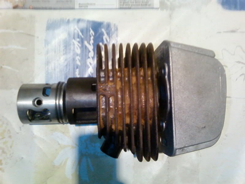

      [05 december 2006]

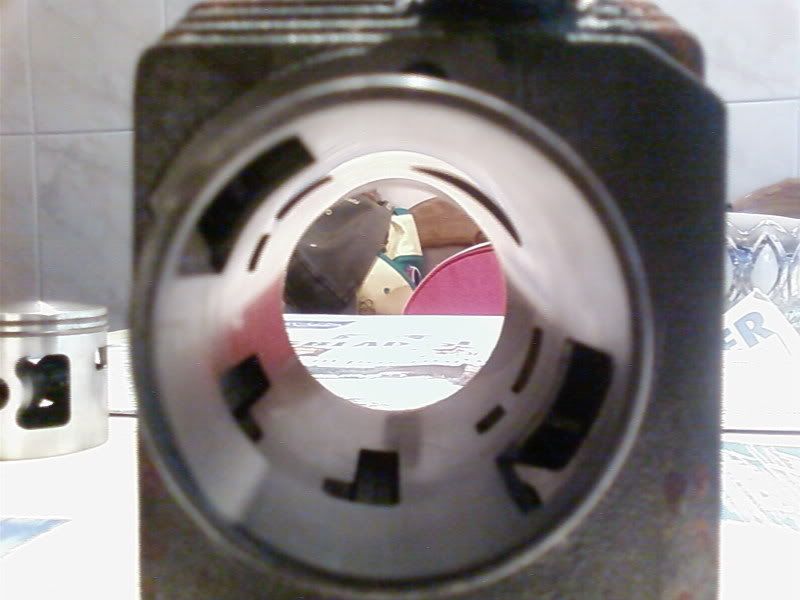

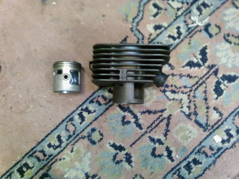

      Voor arvid ;):

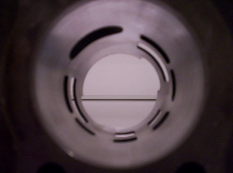

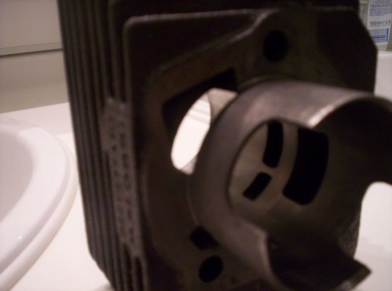

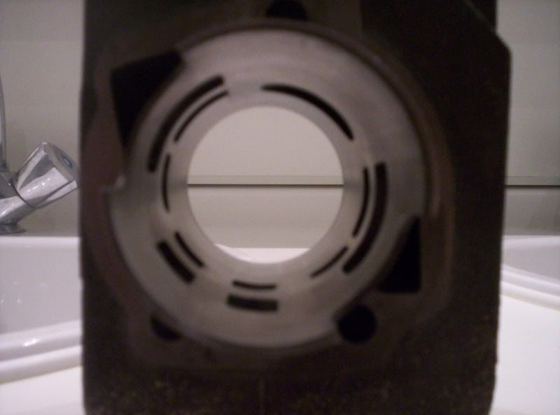

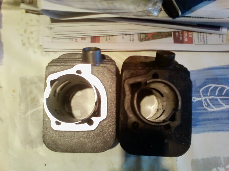

      Poorten vanaf de bovenkant:
      Vanaf de onderkant:
      Fotos om een idee te krijgen hoe groot die spoelers nou echt zijn:

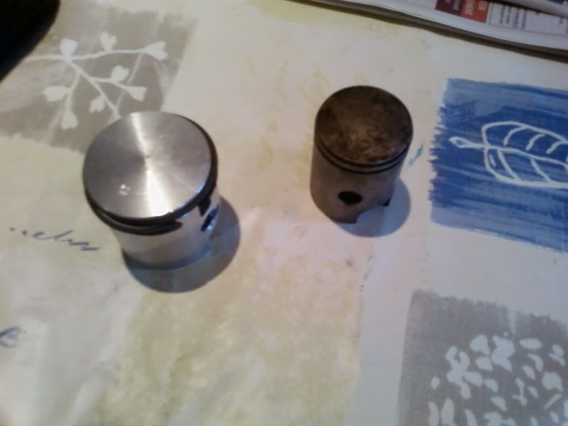

      En de zuiger:

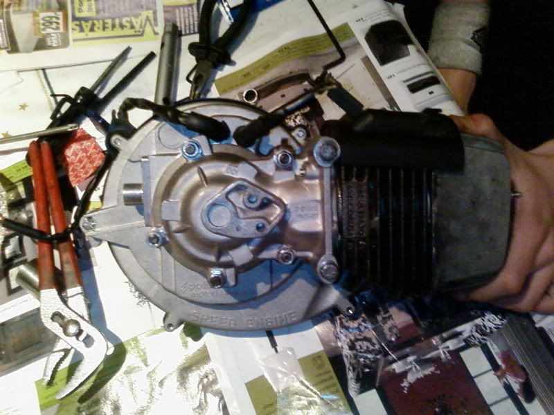

      [24-December-2006]
      Net eens even goed door gesleuteld met Joey636. Het blokje zit netjes in elkaar. Hij starte in een paar meter alleen toen sloeg mn spie door.. Morgen ga ik weer verder aan hem. Maar hij wil dus wel!
      Fotos :):

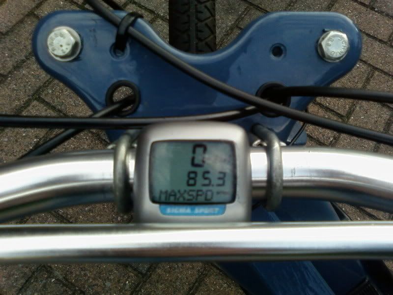

      [4-januari-2007]
      Ook heb ik nu 7 gram rollen en de snaar bovenin de 100mm schijven liggen! Dus het trekken zit wel goed. Ik heb van Vespa ciao het gebakje 90mm schijven, alleen heb geen tijd meer om die om te leggen voor de meeting :(. Dan zal k wel een hogere top hebben!

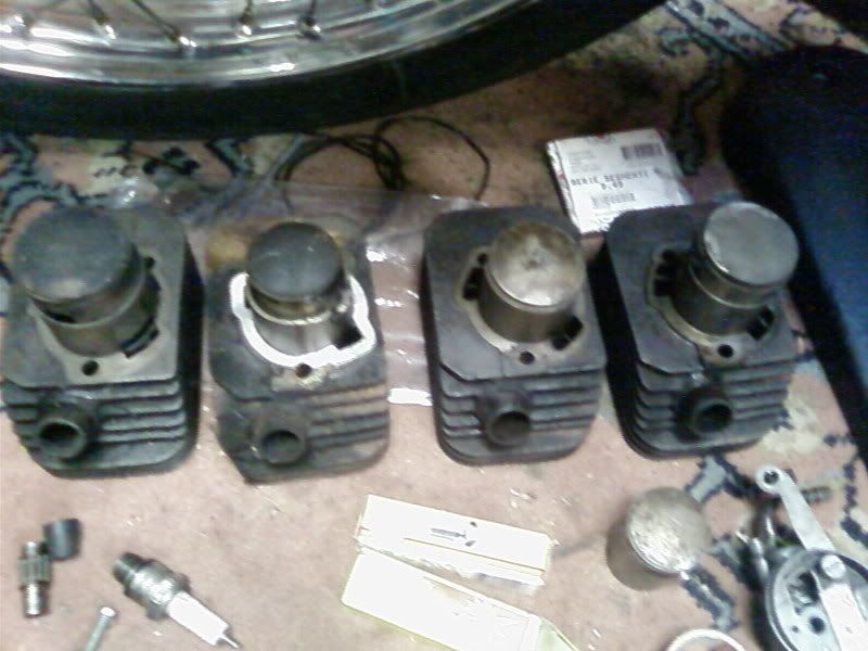

      Hij heeft een streepje in de cilinder maar die is niet voelbaar. Hij heeft wat meegemaakt maar is nog in een best nette staat! Zeker rijdbaar ๐Ÿ™‚
      Nog n foto van een rijtje cilinders in de loods:

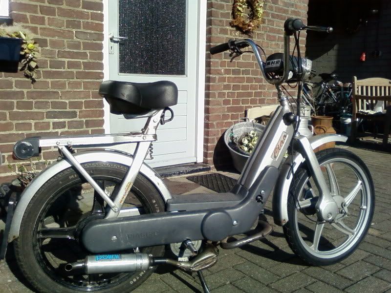

      Net een 3de brommer gekocht.
      2001/2002 model
      5 spaaks
      elek blok met 12/12
      etc.
      zonder kenteken
      Voor een zeer nette prijs ๐Ÿ™‚
      Gaat nog vanalles aan gebeuren en de velgen gaan denk ik onder mn racer.
      [12-03-07]
      Nog een foto van vanmorgen. (na wat gesleutel)

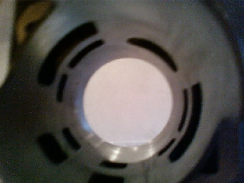

      VS 38,2 mm: ๐Ÿ˜€
      Poorterij:
      Kit:

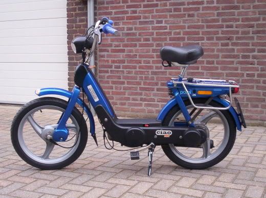

                    Leuke perso’s JE AEROX ziet er zeer nice uit ๐Ÿ™‚ leuk setupje ook.
                    Je ciao’s zijn ook leuk en je hebt een leuke perso gemaakt.
                    #441867
                    PoliniCiao
                    Berichten: 1397
                      Ik heb die aerox al een paar maanden niet meer, daar is de mix voor in de plaats gekomen. Die dingen kosten alleen maar bakken met geld. En ik heb zoveel van die verzekering gekregen dat ik geen verlies op hem gemaakt heb dus het valt wel mee.
                      #441868
                        PoliniCiao :
                        Had zelf ook een aerox met yasuni r alleen voor de rest alles std, jij had 17.5mm er ook nog op dat mot wel 95km/h zijn gegaan of nie?
