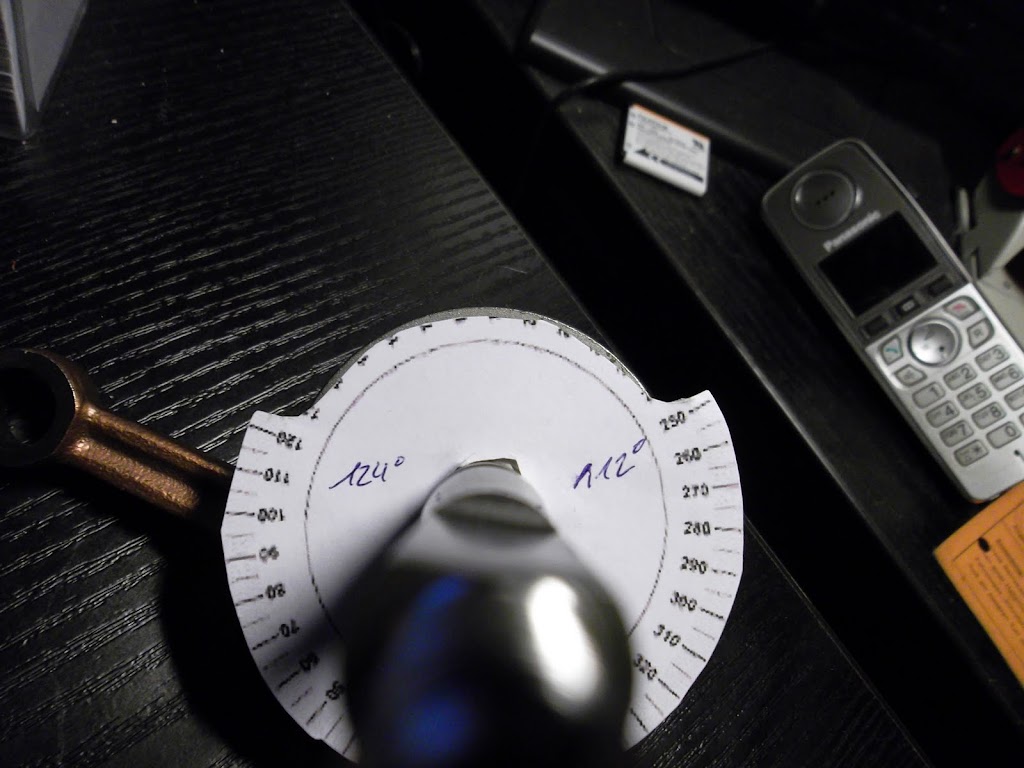

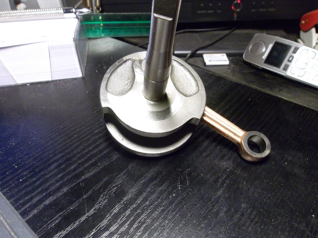

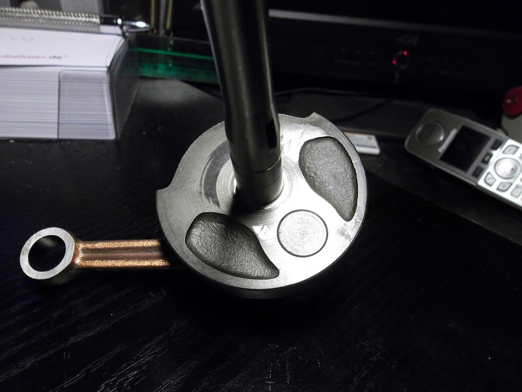

      Hallo Leute, habe mal aus eigenem Interesse eine Mazzucchelli Drehschieber Kurbelwelle AMT002 gekauft.
      Steuerzeiten auf einem SE Gehäuse:
      Eö vor OT 130°
      Es nach OT 55°
      Interessant für Leute die einen 46mm Pinasco Black Zylinder fahren möchte. Es handelt sich hier bei um die selten sehr begehrten Mopedwellen Steuerzeiten.
      Wobei ich persönlich noch sagen muß. Das die hier im Forum errechneten Steuerzeiten für einen Pina Black mir korios vor kommen.
      Wenn ich die Daten übernehme von einer hier reingestellten Portmap, komm ich aber auf andere Steuerzeiten.
      Hier erstmal Fotos der Welle
      #152125
        some more pics:
