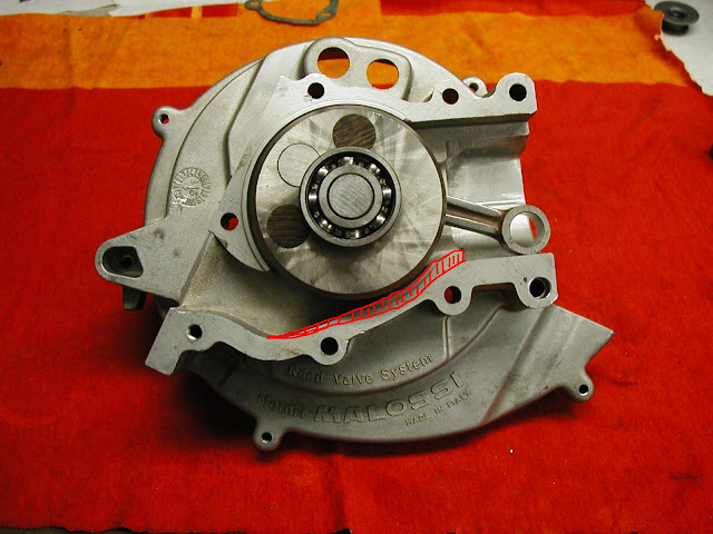

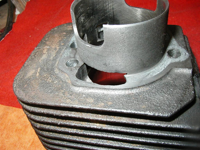

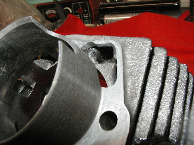

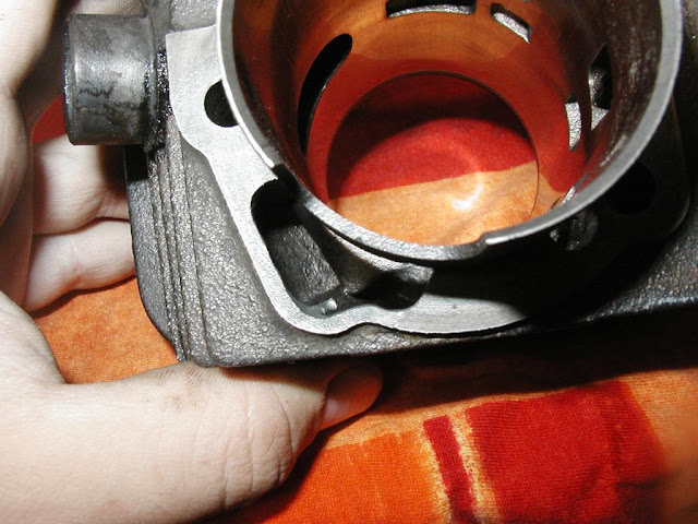

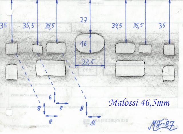

      mein vorhaben: den 46,5mm zylinder zu bearbeiten …
      ich dachte daran die überstömer nach unten hin auf zu machen und den auslass zu vergrößern und begradigen im verlauf
      den auslass wollte ich ca 2 mm in die breite ziehen und eben nach unten im auslass kanal
      am ende sollte es dann so aussehen wie hier auf den bildern
      hat von euch einer erfahrung mit dem bearebiten der zylinder …. vorallem bei einem reed valve motor?!
      da wollte ich nämlich auch noch den einlass begradigen so wie hier:
      orginal muss sich nämlich das gemisch durch die kurbelwelle duchquetschen da sonst nirrgendswo platz ist
      was sagt ihr so dazu?
      #148499
      G-no
      Berichten: 1735
        das seht sehr gut aus! vielleicht noch ein 27mm auslasskanal machen?

        MofaFreak87
        Berichten: 224
          meinste ich soll das so machen? …

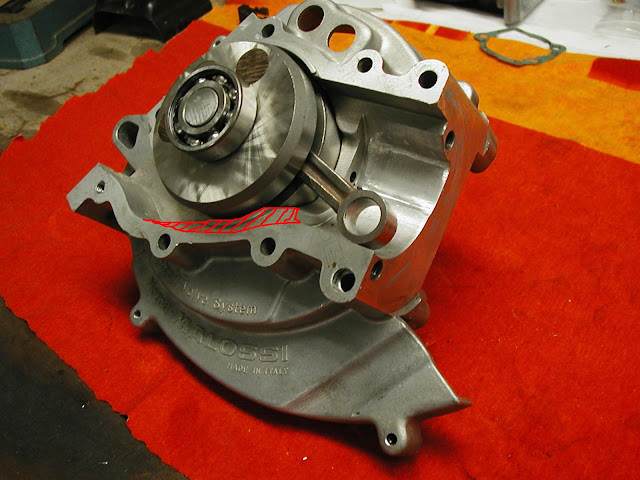

          noch ist soweit alles orginal am zylinder und gehäuse … bis auf eben das ich die überströmer im gehäuse angepasst habe
          meint ihr das ist gut wenn ich das gehäuse so bearbeite wie es der kerl hier gemacht hat?

          #148502
            Ich mache es anders weil ich ein original kurbewelle nehme, aber du hast schon der mazzu dort sag ich: OK fur das bearbeiten.
            Fur die Zylinder hab ich keine tipps sauf die auflassport hoher machen(1-2cm) und etwas breiter, intern kannst du das auch grosser machen wie arvid beim DR und ein 27 oder 30mm port lassen(?)

                @ edjuh: also meinste ich könnte das gehäuse so bearbeiten wie ich es markiert habe? was ist mit der vorverdichtung da geht doch schon was weg von… ich hoffe das das nicht schlechter läuft nacher wie vorher

                      at first you make die einlass geschichte bigger und den exhaustport ebenfalls.
                      denn verdichtung wird wohl noch genügend wg der vollwangenwelle vorhanden sein.
                      nur ein wenig chaos/stau? unterhalb des kolbens könnten die strömung negativ beeinflussen,bzw solltest du dir genau überlegen,
                      welche überströmer wieviel gas bekommen sollten und dann auch wie diese ströme dann oberhalb des kolbens aufeinandertreffen.
                      you musst have a good flow,das ist das wichtigste bei der ganzen sache.
                      denn was nütz dir der grösste üs,wenn da nur verwirbelungen entstehen?
                      nimm dir diesbezüglich nochmal die pdf über die flow-geschichte bei uns ausm forum zur brust.

                        goes now a bit better ! but i have to drill my carter so that it fits perfect on the zylinder
                        when this is finished i can look if it goes finally better

                            marc wenn du den auslass nicht nach oben änderst macht der motor alles nur wird er nicht höher drehen.

                              that looks great from all say.
                              I have the same cylinder, and is also to think.
                              I immediately poortmap you just copied, which I had not.
                              thnx.;)
