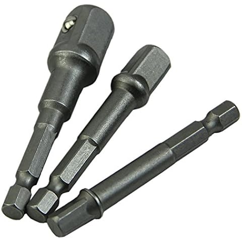

              Bij de Action koop je voor een paar cent zo’n setje, heel handig voor het starten met een boormachine:

                Bedankt voor de Action-tip! Plaatje is erg handig 😀

                Brommer met boormachine starten is niet gelukt omdat mijn boormachine simpelweg niet sterk genoeg is om door de compressie heen te draaien nadat ik de decompressie hendel los laat…
