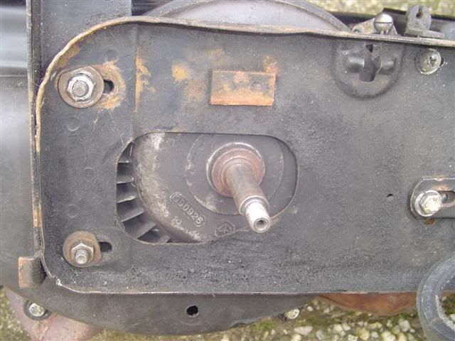

      ik heb net me achterwiel verwisseld waarbij ik heel me koppeling enzo eraf moest halen en ik ben nogal een amateur:p
      maar bij het monteren is er iets fout gegaan want me koppeling draait niet meer mee met me koppelinghuis snaar zit niet echt strak zou dat het probleem zijn en hoe zet ik die strakker?

        Heb je de “ring met opstaande rand” tussen je vliegwiel en koppeling geplaatst? met het opstaande naar de koppeling toe?
        het kan dat je nu je koppelingshuis tegen je frame hebt geklemd omdat je de ring er niet tussen hebt zitten.
        je v snaar span je door je hele blok naar voren te plaatsen, de bevestigingsboutjes van je blok los (zonder v snaar er op natuurlijk) blok wat naar voren en weer vast zetten.
        vsnaar er weer op en klaar.

          die ring zat er niet op toen ik hem er af haalde maar hij zit ook niet klem want de koppeling kan wel draaien maar word niet genoeg kracht op uitgeoefend volgens mij?
          ojawel die ring die zit goed ja

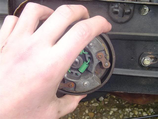

              zo heb ik t gedaan zoals op de foto’s maar er word niet genoeg kracht gezet op de koppeling dus kan mn ciao ook niet starte

                      Die ring met opstaande rand moet met de rand naar de koppeling toe staat bovenaan vermeld,maar op de foto staat ie met opstaande rand naar het vliegwiel,of zie ik dat vekeerd?
                      En als je de motor met boormachine wil starten moet ie als je erop kijkt rechtsom draaien???
                      Bij mij zie ik de krukas ook niet draaien als ik hem aanloop,is de koppeling dan versleten?
                      #229521
                        Dat zie je verkeert, op de 1e foto staat het toch heel duidelijk.
                        #229519
                          Het grote probleem is dat iedereen de opstaande rand anders definieert, de ring moet gewoon net zoals op de foto met de kant met de grootste buitendiameter tegen het vliegwiel aan zitten.

                            Het lijkt of hij gewoon niet meedraait als je m aanloopt. Druk je de decompressie wel even in, totdat hij meeloopt? Zijn je veertjes niet te strak?
                            Heb je de koppelijg wel goed in elkaar zitten, en goed genoeg vast gedraaid?
                            Anders gewoon dat ringetjes eens andersom?

                                Het ringetje heb ik inderdaad zoals op de foto.
                                De decompressie kan ik niet gebruiken omdat ik het ringetje met die haakjes kwijt ben(heeft iemand nog liggen toevallig???)
                                ALs ik hem aanloop dan zie ik het buitendeel wel draaien van de koppeling maar de binnenkant niet.
                                Het spietje is nog goed.
                                Ik heb gister even die 2 startveertjes verwijderd toen liep ie wel zwaar maar ik zag het binnendeel nog niet draaien.
