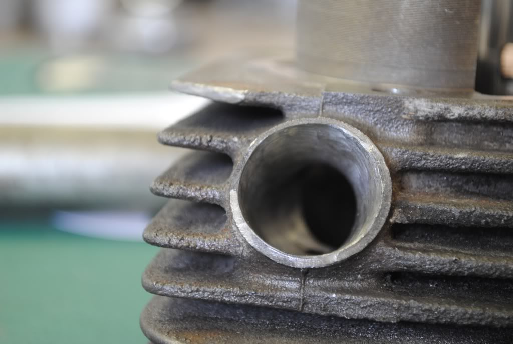

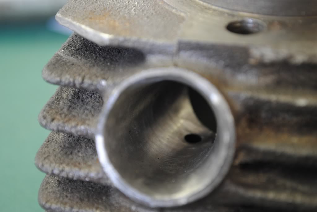

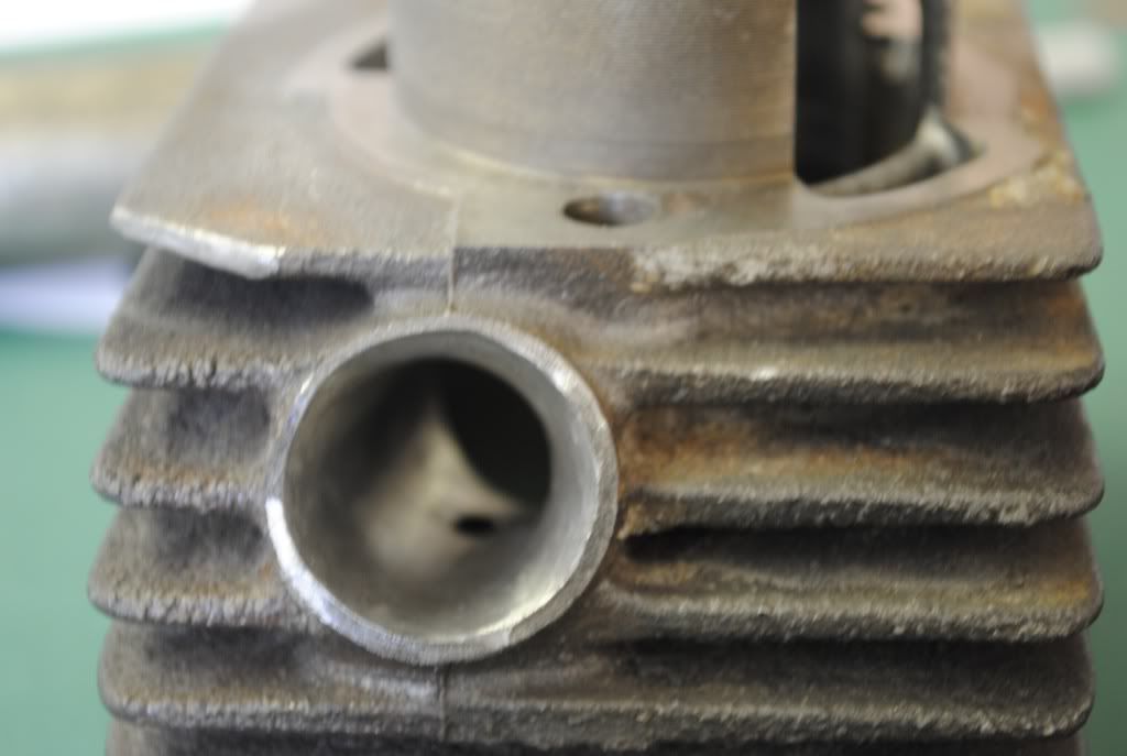

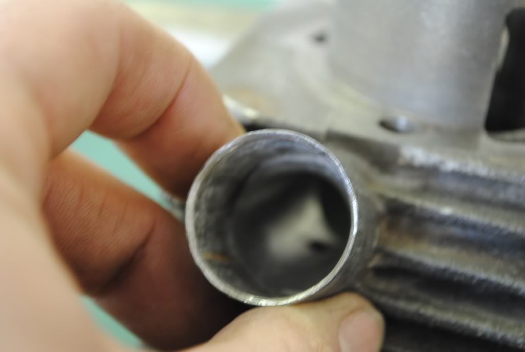

        Ik heb het uitlaatkanaal van de Polini verder uitgefreesd voor de 28 mm flens.
        Ik heb bsloten om toch mijn ‘nieuwe’ cilinder te gebruiken ipv de wat oudere met veegjes.
        #467698
          Ziet er netjes uit javad dat moet zo z,n gassen wel lekker kwijt kunnen:thumb
          #467701
            vette speedengine:thumb, die cilinder zal zeker moeten knallen zo.
            het enige vervelende is wel dat je uitlaat ook warme gassen terugstoot de cilinder in.
            dus wees alert voor warmloper gevoeligheid.
            wel jammer dat die cilinder niet goed aansluit, dit hoort normaal toch echt goed te passen.
            ik ga het volgen komende tijd;)

                Waarom?
                  mooie citta! maar zit er geen standaard onder?
                  Onder deze Citta is bijna niets meer standaard:lol
                  Ziet er goed uit Javad:thumb, ben ook zeer benieuwd hoe de polini46 gaat reageren op z’n nieuwe flens.
                  Heb je de uitlaatpoort ook opgehoogd voor meer rpm of alleen ruimer gemaakt?

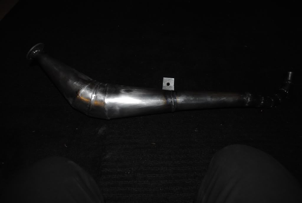

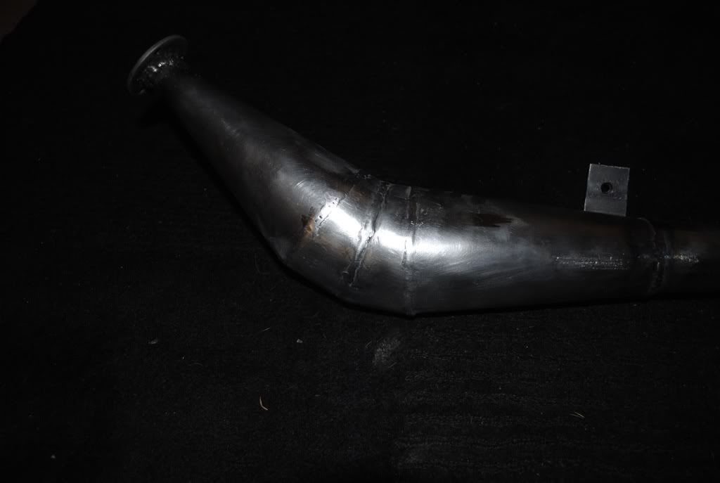

                    Ik ben weer een beetje met de HM Calibrata bezig geweest, daar zaten me toch dikke lasnaden op, niet te zuinig.
                    Ik ga ze ook niet allemaal glad maken, alleen de zichtbare.
                    Ook heb ik even gekeken of het lukte met de lasnaden terugbrengen op een klein stukje, dat wordt mooi.
                    Het is nog niet af, ik moet het nog verder bijwerken, polijsten en dan in de blanke lak zetten.
                    Het plaatje waar de demper op komt moet ook nog een tikkie schuin gezet worden.
                    Maar het gaat al ergens op lijken.
                      Bedankt, ik heb de uitlaatpoort 1,5 mm opgehoogd en 1,5 verbreed.
