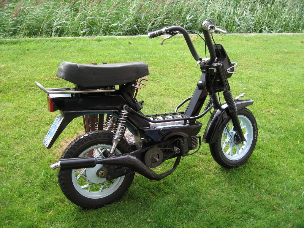

      Eerst 1 uit Friesland gehaald voor 150 piek.
      50 cc, 13.13, 80 poulie std. cart. strd luchtfilter. city power.
      Hij reed als een zonnetje, 45 top. Moest een nieuw bandje om remkabeltje en achterlicht aangesloten en klaar was ik.
      Mooi bordeauxrood gespoten,kapjes zwart maar nog niet gelakt. chrome bars eropgezet en toen zag hij er wel strak uit. (hij was eerst origineel rood en blauw met blauw en groene stuurrubbers)
      Had gewoon contactpuntjes maar de vorige eigenaar had een startonderbreker met een knop aan de bobine geinstalleerd. dat was wel handig, knopje in het balhoofd aan en 1 stap wegrijden.

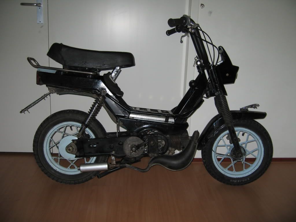

      Ik heb er ondertussen een 2e hands 50 cctje opgezet, achterbrug rechtgemaakt, nieuwe chromen 28 vering opgezet, beetje kleur gegeven ( er moeten nog wel een aantal laagjes op maar dat komt als ik geld heb om alle verf tegelijk te kopen.)

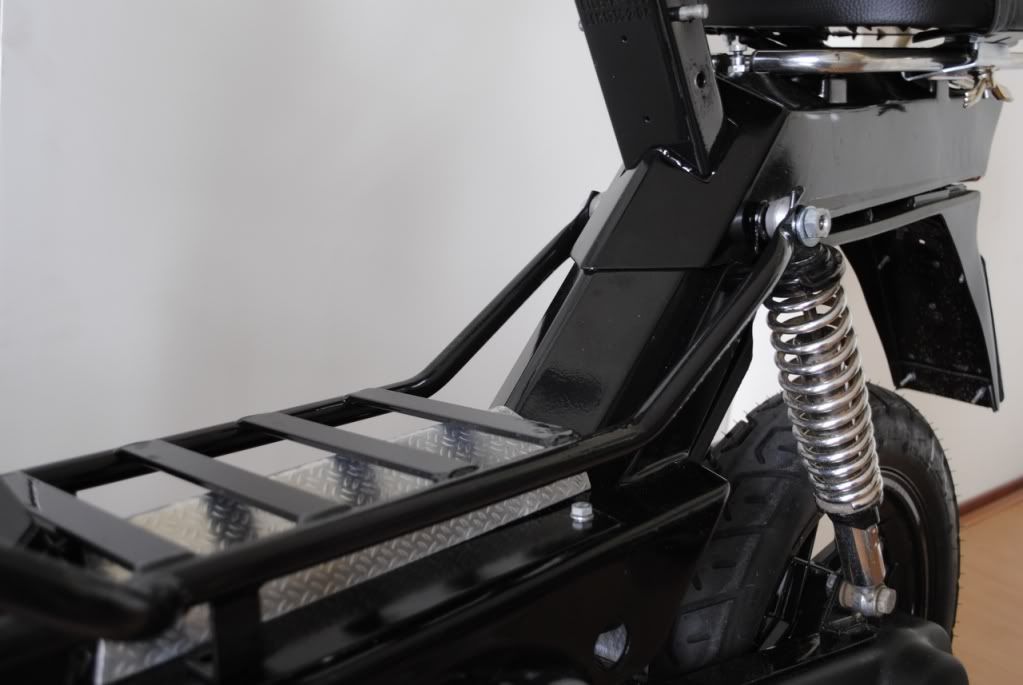

      Heb treeplankjes van racegaas gemaakt.
      Blok natuurlijk helemaal uit elkaar, schoongemaakt en moet nog gereviseerd worden. Chromebar dr opgezet.

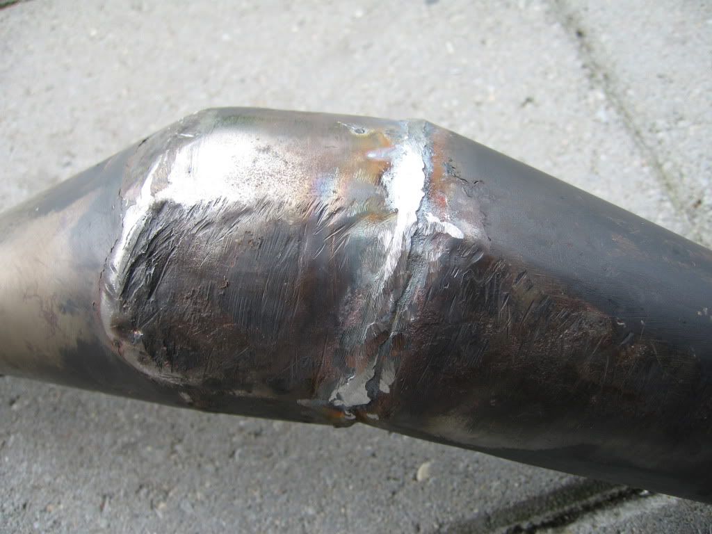

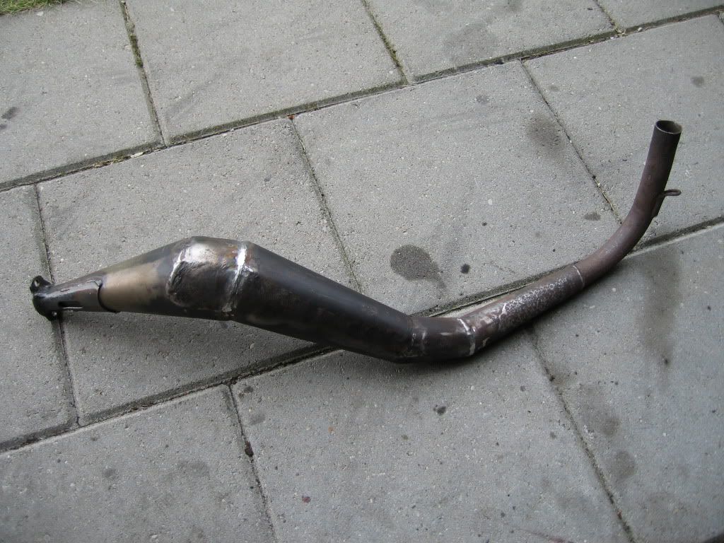

      Ninja Usine voor 20 piek gekocht, opgelapt want de hele zijkant was plat, ‘deukje’,…
      Gelast en met barbeQ zwart overgespoten bij gebrek aan geld voor blanke lak:
      Heel fijn geluidje.
      Nog wat fotoos van nadat hij gelast was en voor, tijdens en na de behandeling:

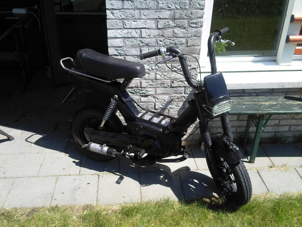

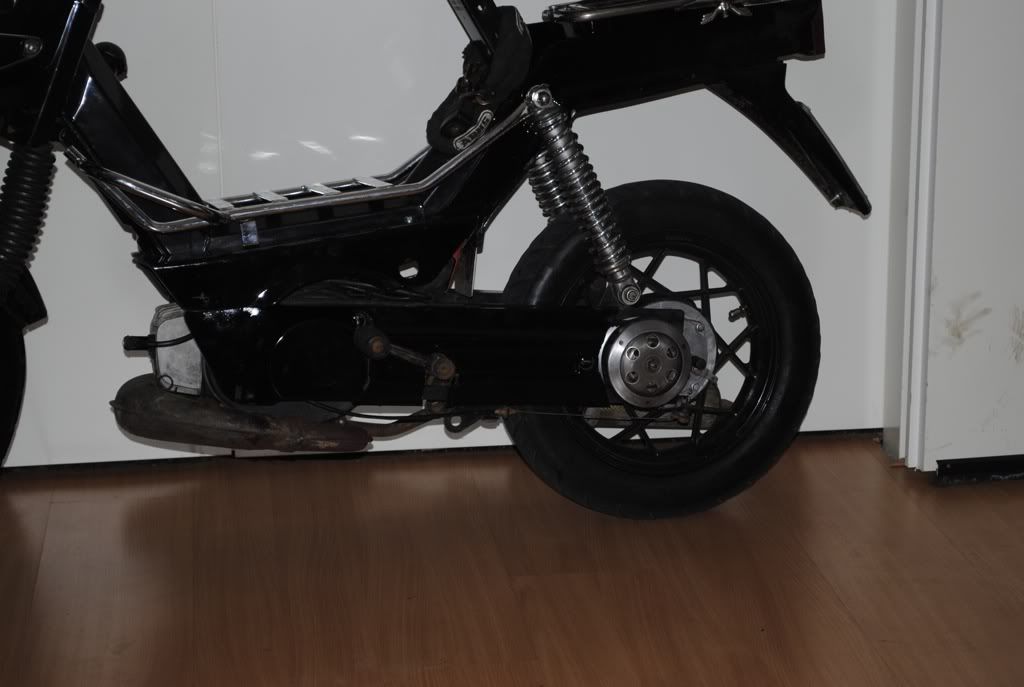

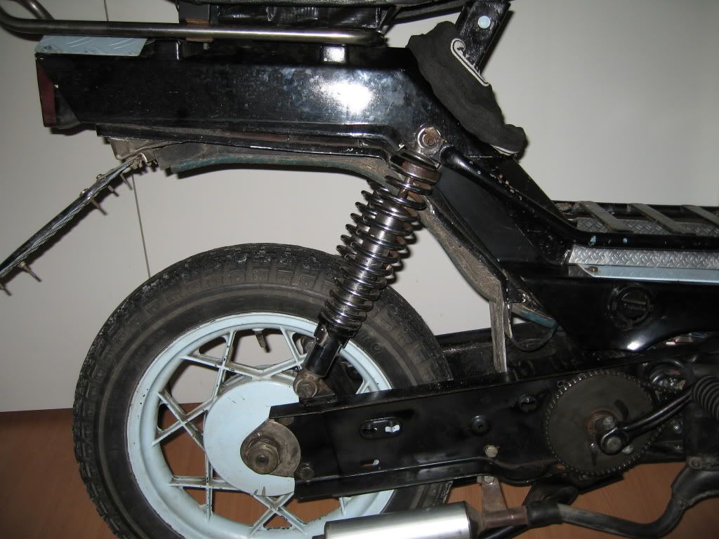

      Ik heb er een si brug onder gezet, hij is nu veel stabieler en hij zit ook wat lager, veel relaxter vind ik.
      30 cm veren eronder, van een Tomos ofzo weetikhet, voor een 10tje van Sander gekocht.
      Alleen het CDI moet nog in het monoshock gat want die zit het kickpedaal nu in de weg en de kap past zo ook niet.

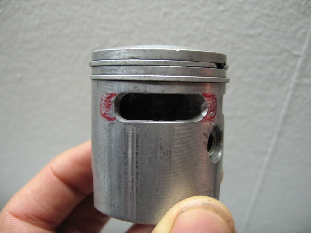

      Ik heb een 43mm Eurocilindro van Herr Flick gekocht.
      Fijn dingetje, de zuiger heb ik wel even aangepast:
      Voor:
      Na:

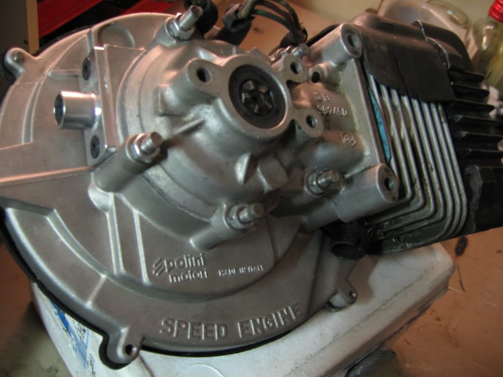

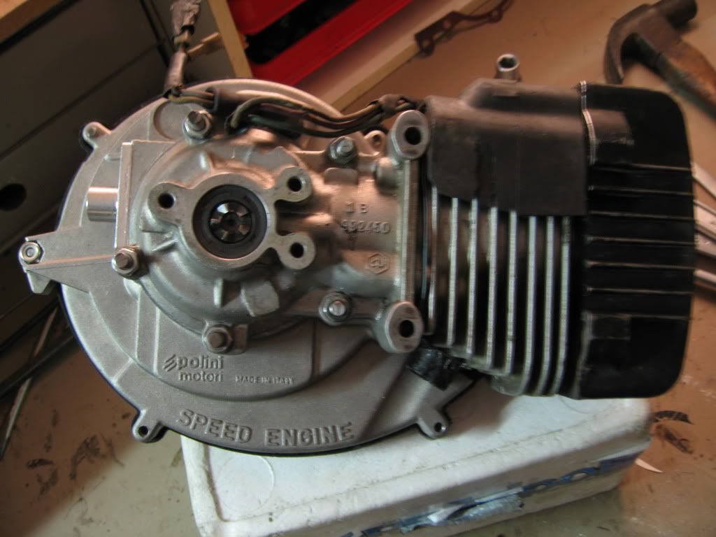

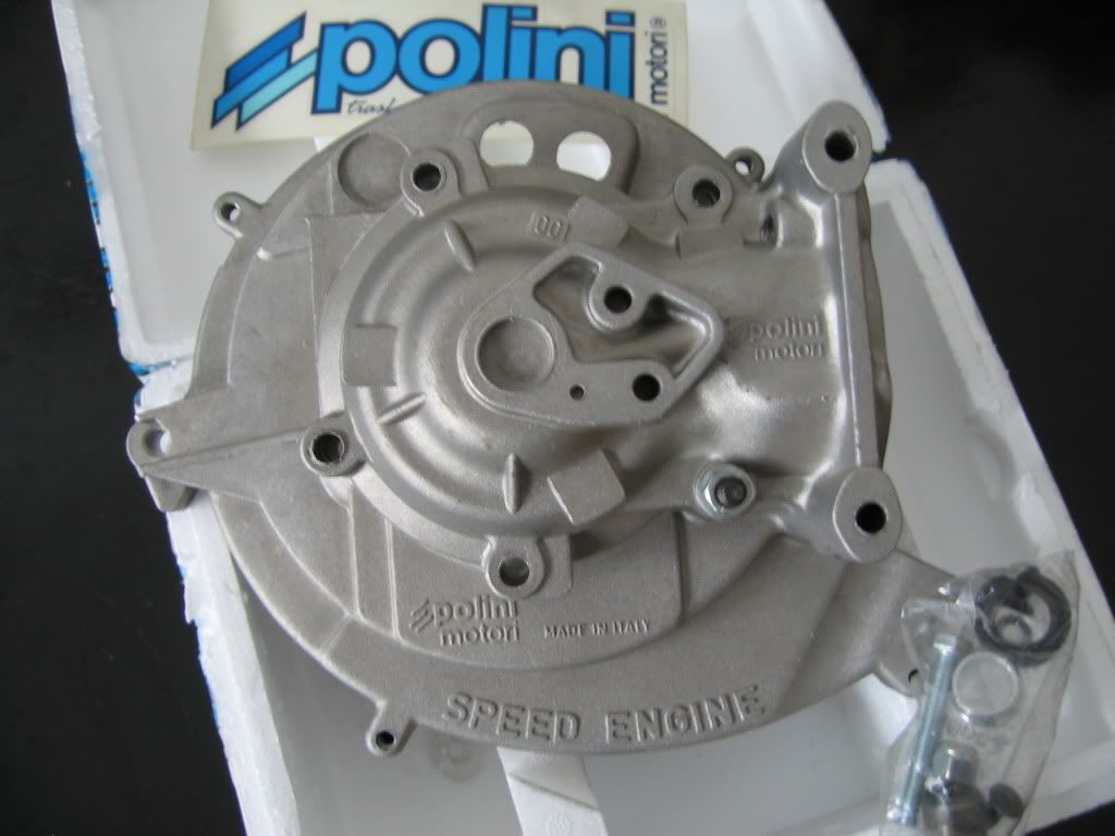

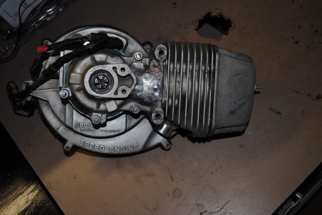

      Mijn eerste nieuwe Speedengine voor elec. ontst.
      Blokje in elkaar gezet:

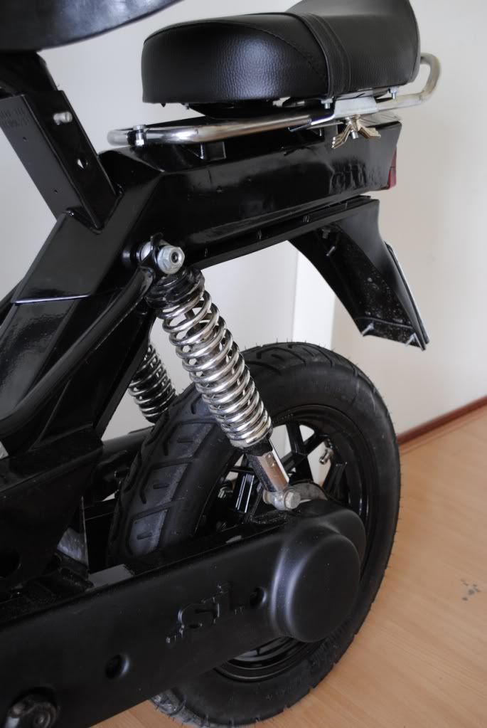

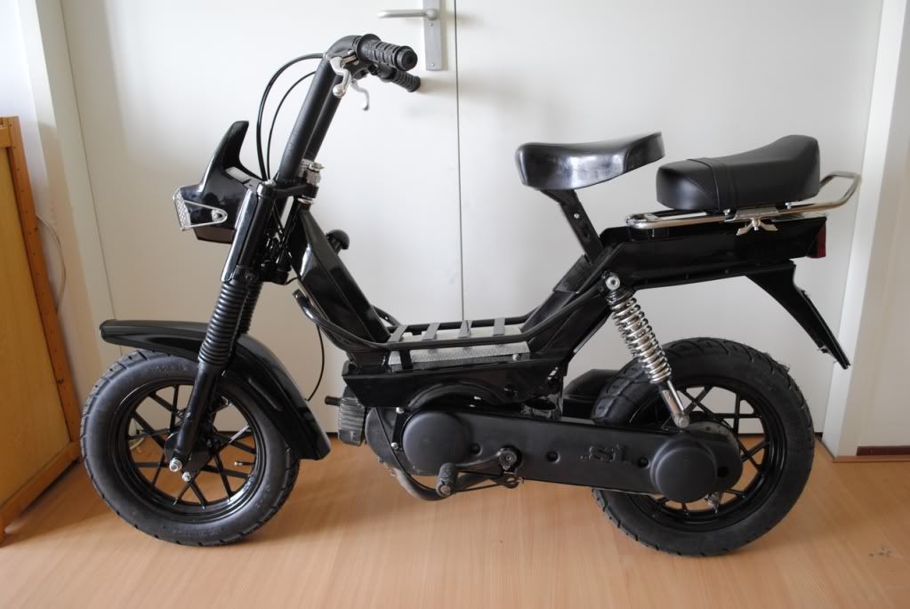

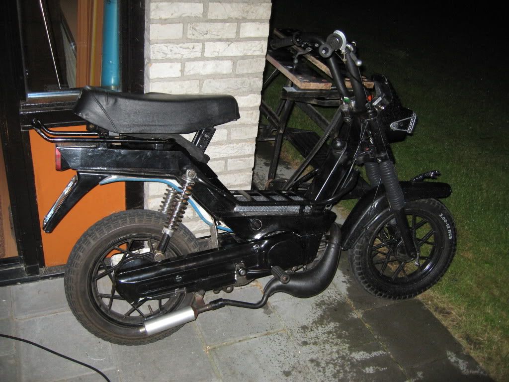

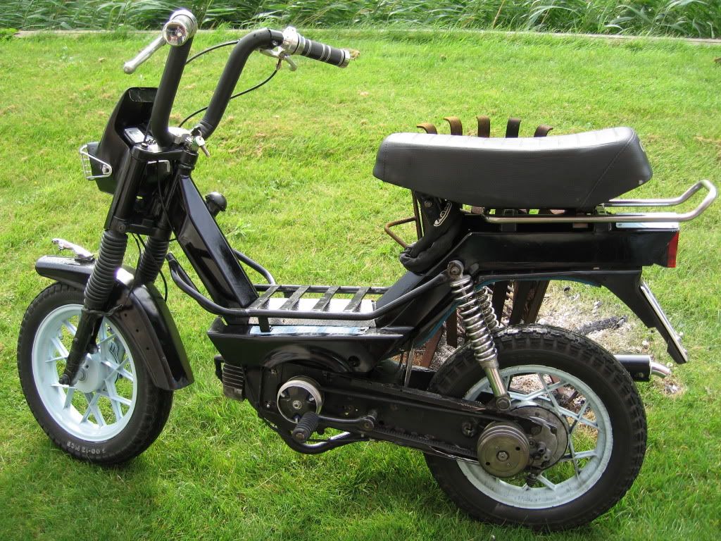

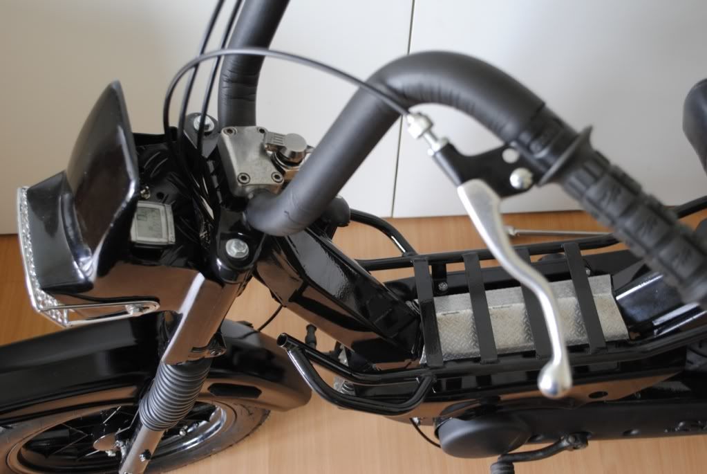

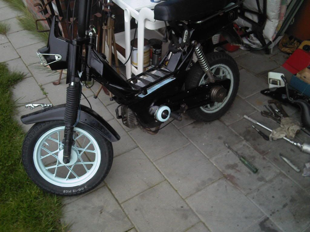

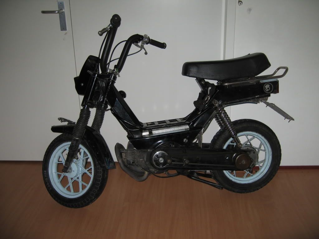

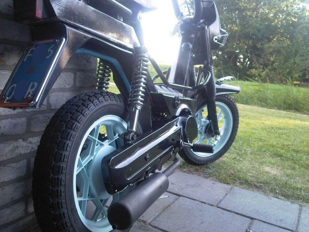

      Zo, ik heb de Citta helemaal opgeknapt.

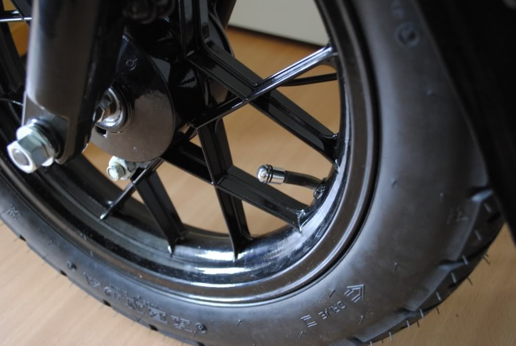

      Alles gecoat incl. velgen standaard en zadelpan.
      Nieuwe onderdelen zoals handvaten, remhevels, alle kappen,zadel + buddy, Kenda bandjes en ventieldopjes.
      Ook heb ik mijn krukje getuned voor de Speedengine en opnieuw laten persen.
      Nieuwe CIF vertanding 1:9,5 in de klok.
      Elec viegwieltje heb ik ook af laten draaien.
      Binnenkort een Dellie 16,5 mm maar dan moet ik wel een langere SI vario snaar vinden want met die carb moet mijn blok erg ver naar voren.

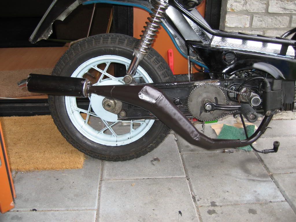

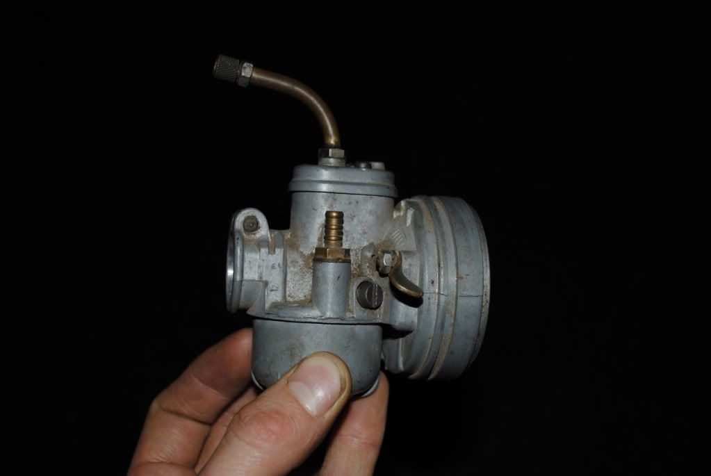

      Ik probeer nu mijn blokje lekker lopend te krijgen,er zit nu een 15 mm Bing carb op maar ik krijg hem niet afgesteld.
      Bij halfgas valt hij opeens weg en pakt hem weer op nadat hij helemaal ingezakt is.
      Ik kan nog net halfgas rijden maar met meer gas krijgt hij te weinig benzine lijkt het.
      Ik heb de gasnaald al in verschillende standen gehad en sproeier 72 en 76 geprobeerd.
      Maargoed, hier een paar foto’s:

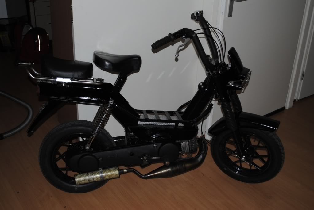

      Zo is hij nu met SP, staat m goed.
      15 mm Bing heb ik eraf gehaald, die is niet af te stellen. 13/13 er weer opgezet, nu rijd hij wel goed.
      Binnenkort een Dellortho 16,5 mm halen

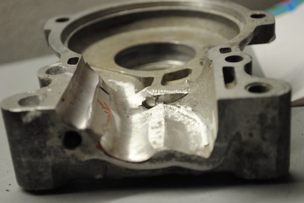

      Hiet kun je het aluminium zien wat ik op mijn klein carter heb laten lassen zodat ik de poorten dieper kan maken zonder dat het carter scheurt:
      Hier zie je de poorten die ik in het carter heb gevijld:

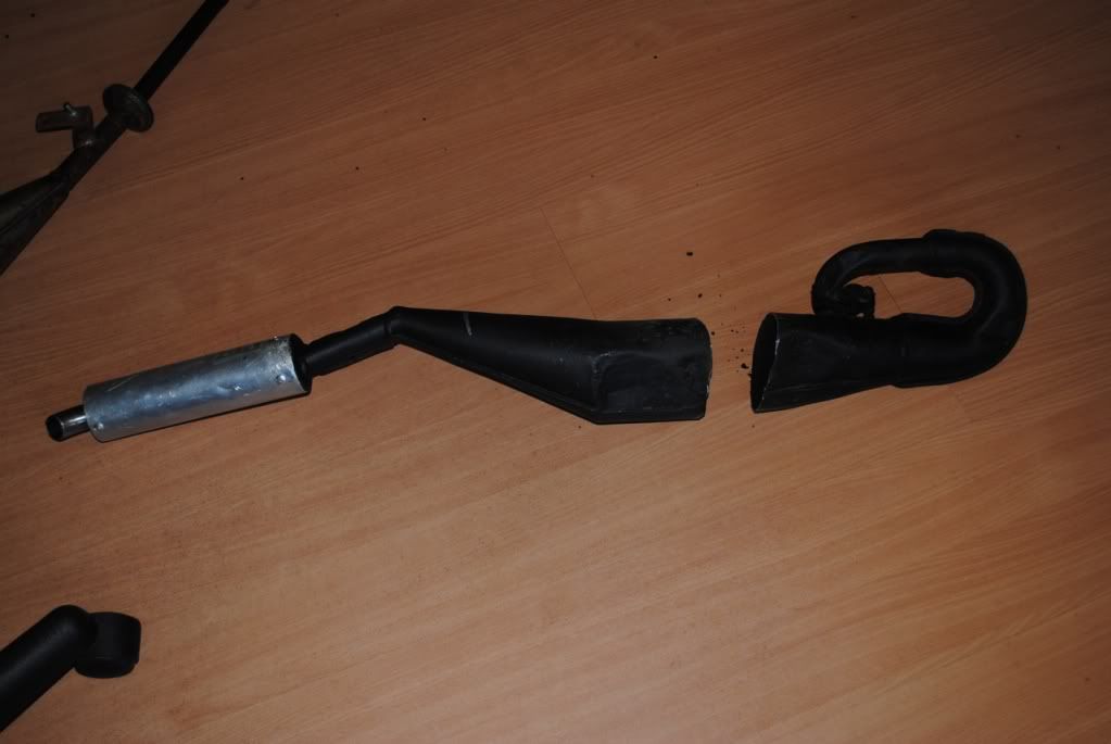

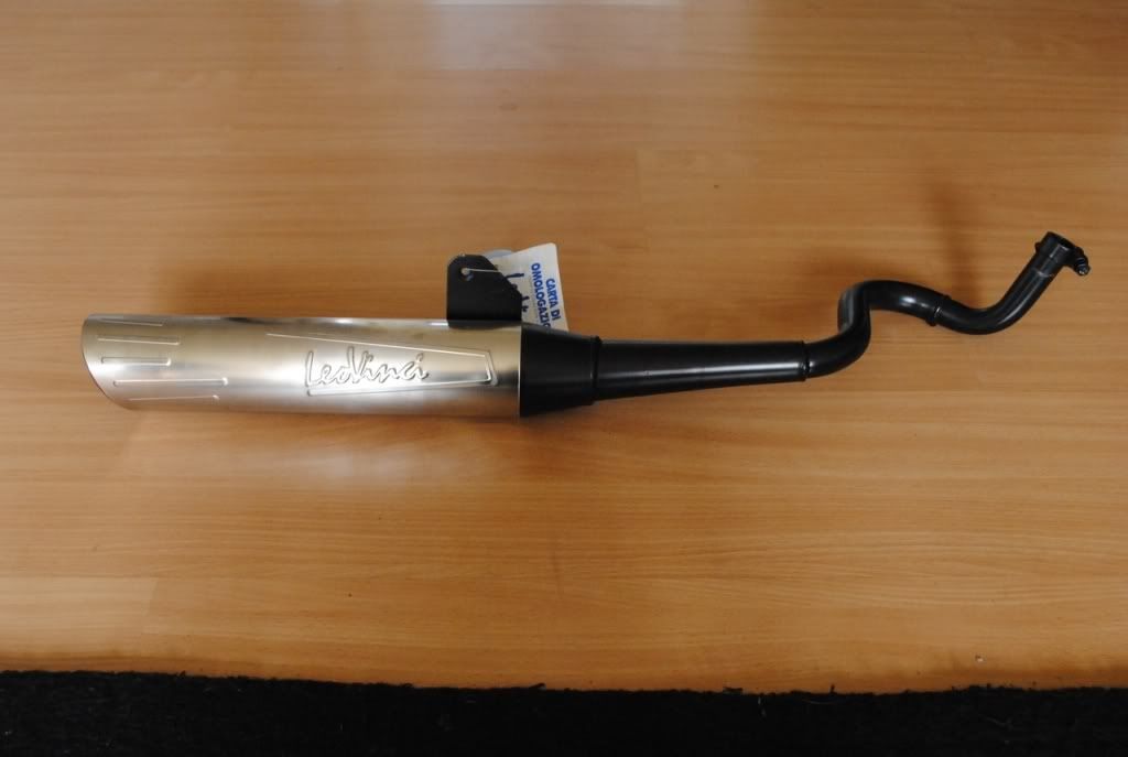

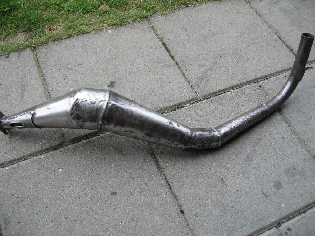

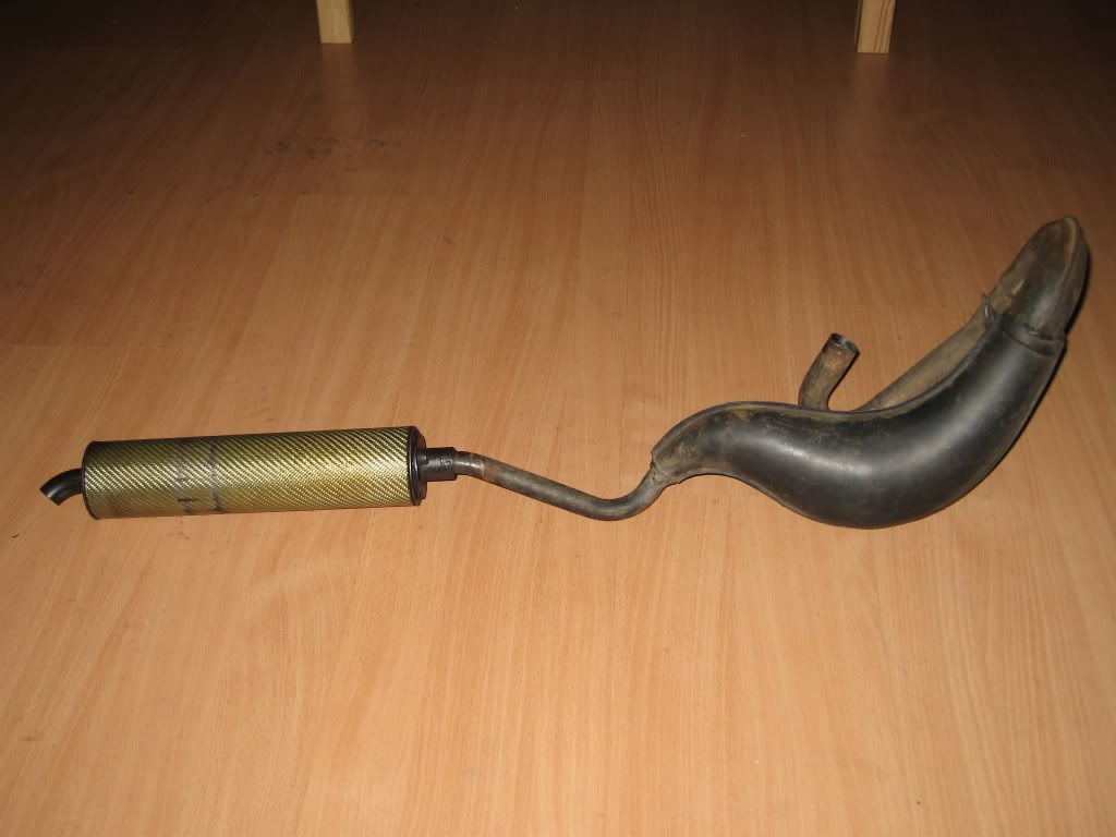

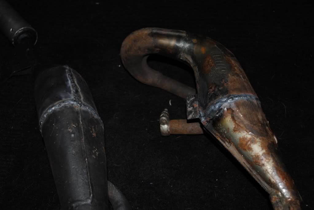

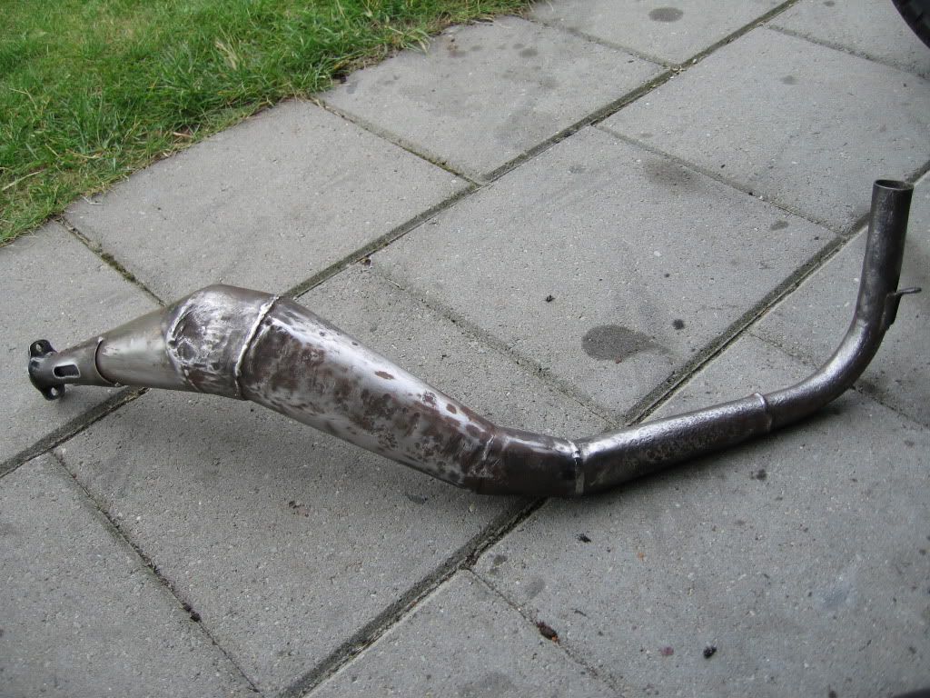

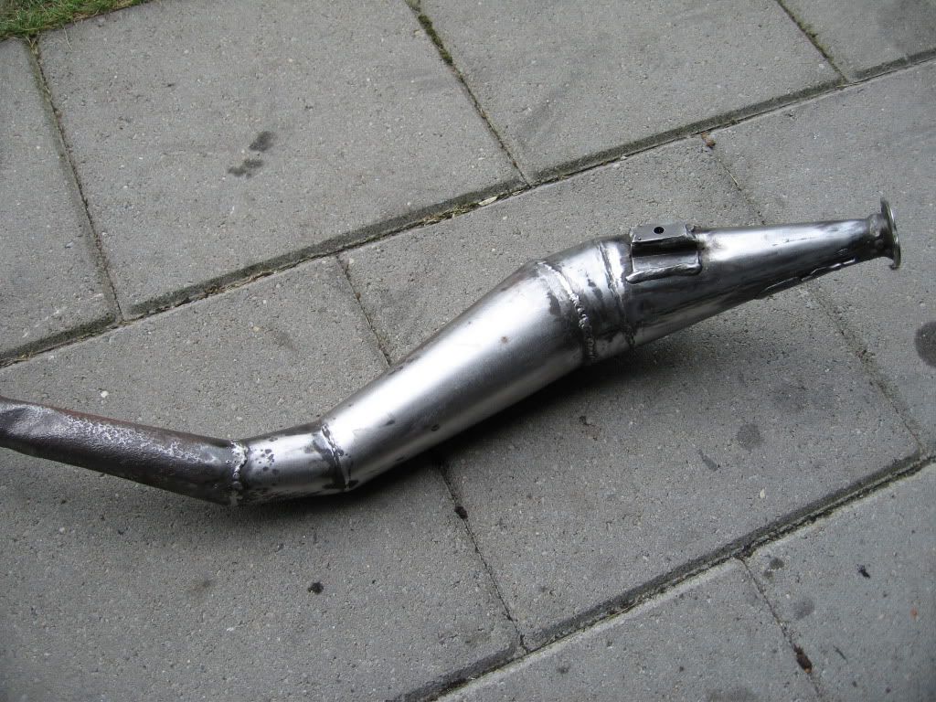

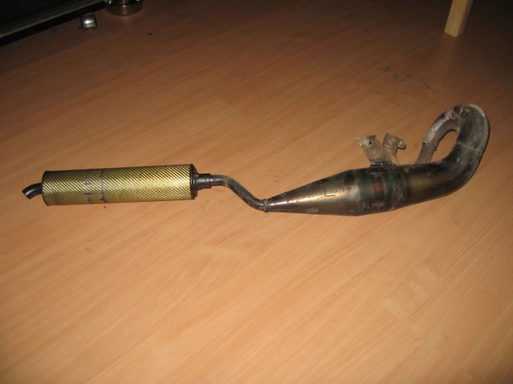

      Ik heb nog 2 uitlaatjes voor Martino uitgeklopt en laten lassen, een Simo racing en een Proma gun:
      En deze imitatie Bing 15 mm kreeg ik niet afgesteld, wat een onding:

      Ik liep de hele tijd tegen hetzelfde probleem aan, de lagerpassing van mijn kleine carter werd steeds te ruim.
      Nu weet ik dat het kwam doordat ik het 3e ophangpunt nooit vastmaakte en dat het blok daardoor scheef in de brug zat.
      Zo kwam er teveel spanning op de lagers en vernaggelde de passingen op de kruk en in het carter.

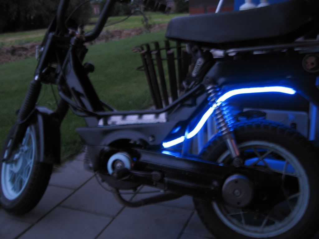

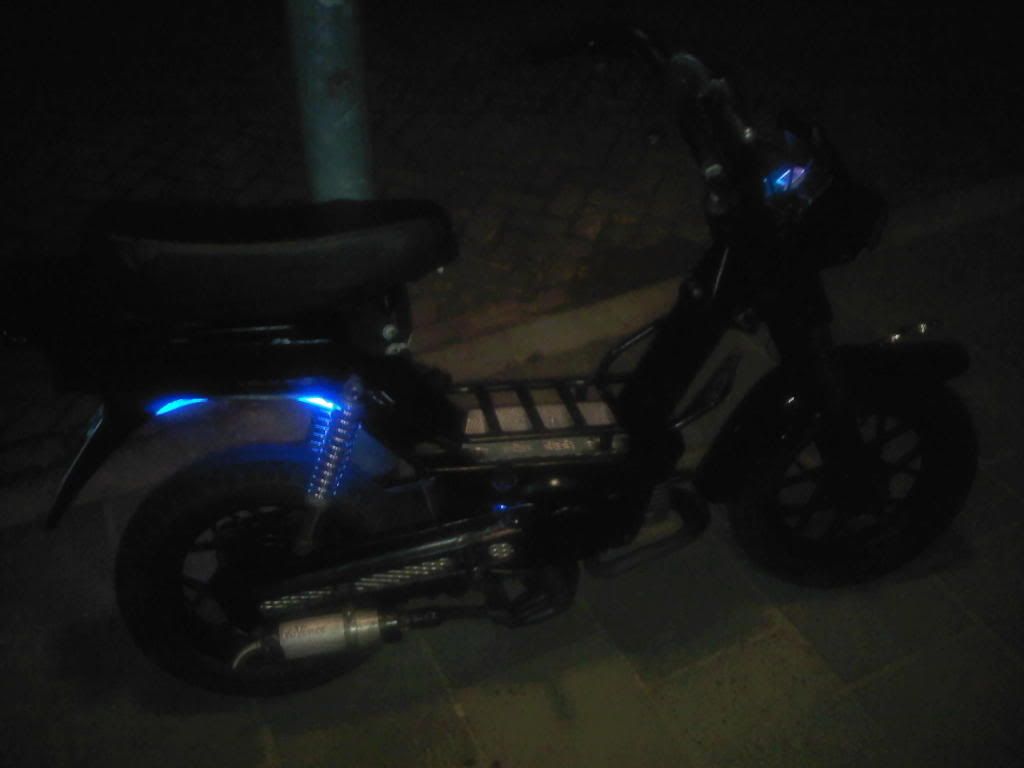

      De accu’s gaan weer onder mijn zadel om de toeter te voorzien van stroom en eventueel weer voor de neon die er weer op komt zodra alles motorisch weer in orde is en ik niks meer te versleutelen heb.
      Zodra alles weer in elkaar zit zal ik een nieuwe update met foto’s maken.

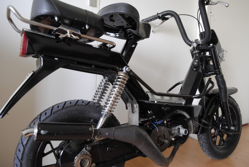

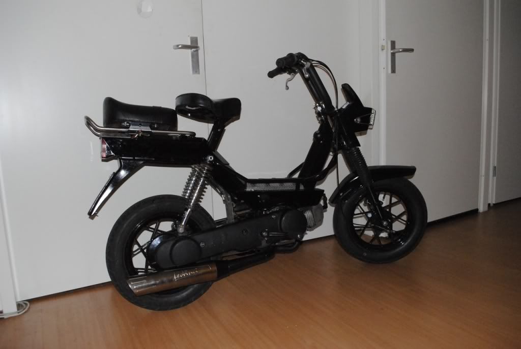

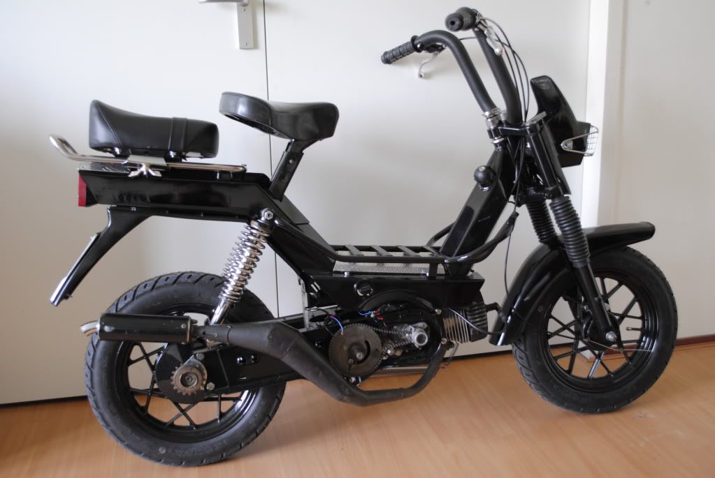

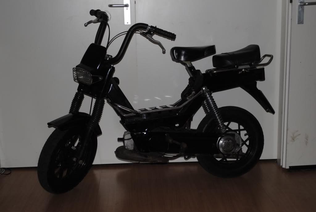

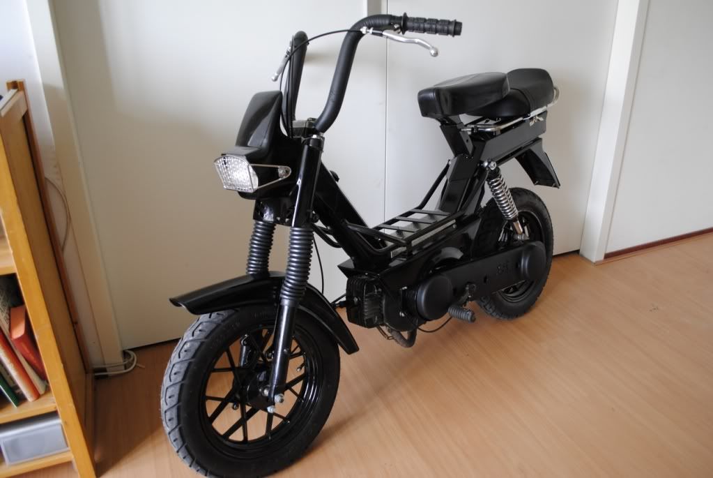

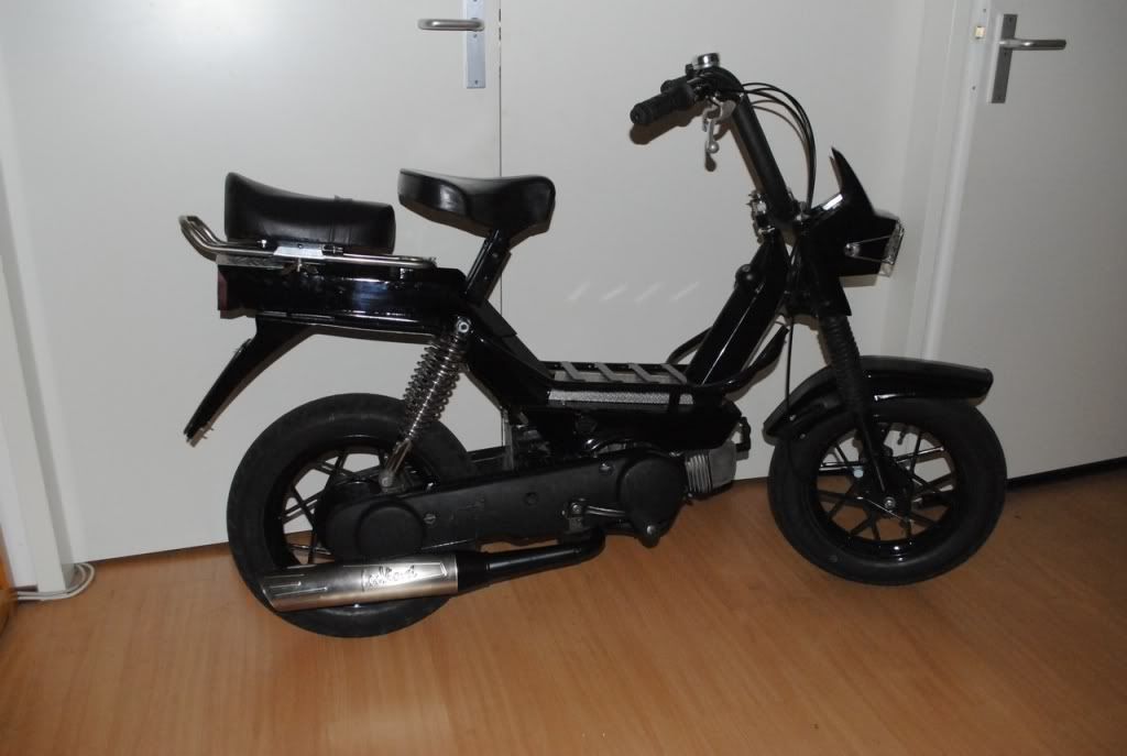

      Het klinkt ongelofelijk maar het is waar; de citta is af, KLAAR!
      Na 2 jaar experimenteren, trial and error, sparen en een hoop gesleutel, presenteer ik:
      Javad’s Gila,
      Ik blijf natuurlijk uitlaatjes afwisselen maar motorisch werkt hij eindelijk helemaal goed.
      De Eurocilindro wil niet lekker lopen dus heb ik nu de getunede Dr Evo erop en dat wil blazen!
      De Leo SP zit er nu op en daar rij ik netjes 75 mee, met de Proma CC ga ik over de 80 heen.
      Nieuwe Leo SP (met dank aan FONS) :
      Wellicht komt de neon er weer op maar dat heeft even geen haast.

        Netjes apparaat. Wel weer het eeuwige citta zwart:P maar goed, het ziet er niet slecht uit. Gaas heb je mooi gedaan.
        #434572
          Mooi cittatje , zet em maar goed op slot in groningen 😐 met al die henkies die citta’s kapen in grunn.
          #434573
          Daan777
          Berichten: 2350
            @edjuh: misschien betekend dat dat zwart heel mooi staat bij een citta:)
            Mooi ding, vooral die motorschermen vind ik gaaf gedaan.
            #434578
            niceVespa
            Berichten: 656
              mooie citta en vooral het jaguar-teken vindt er een meesterlijk op staan;)
              GTZ NV
              #434590
              RiPe
              Berichten: 812
                heel strak alles :thumb ik zou alleen het achterspatbord inkorten
