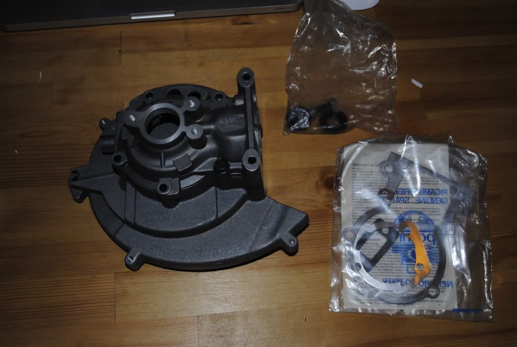

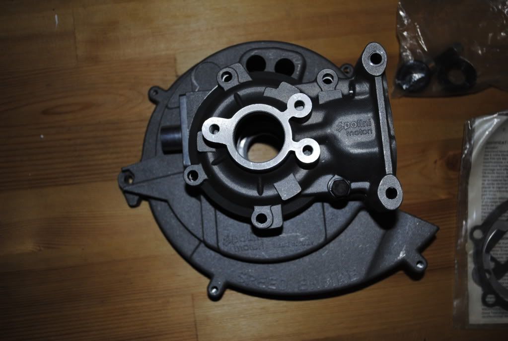

      En jawel, langverwacht, de kick Speedengine.
      Dat wordt een mooi fris blokje.
      JMPB kickkrukje had ik ook al binnen.

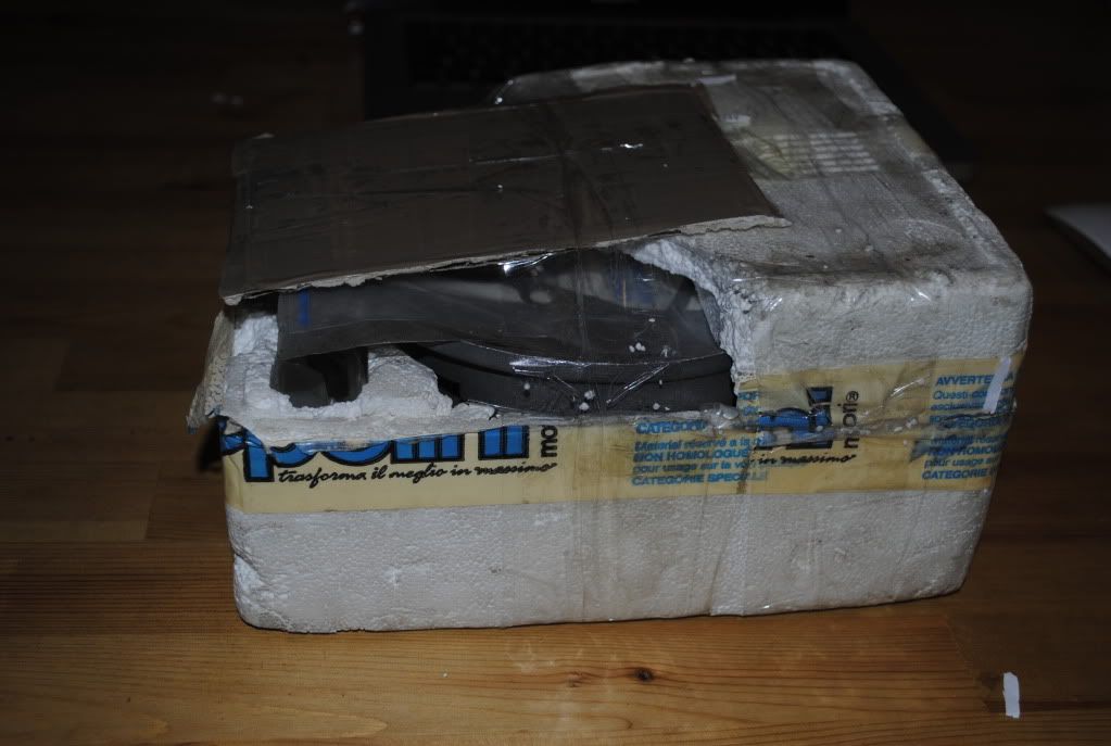

            Kwam hij zo aan via de post op de eerste foto? 😮

              Ja Florian, hier komt de polini 46 tuned op, met uitlaatpoortje van 28mm welteverstaan en een HM Calibrata met dank aan Jarco.
              @ Eidos: Ja ik wil hem al een hele tijd en half December heb ik hem van Piontek gekocht.
              Hij wou hem pas op 8 Januari versturen vanwegen de kerstdrukte enzo, slimme zet denk ik dan, ik zou mijn cartertje niet graag kwijtraken tijdens de rit van Italie naar Nederland.
              Morgen gaat hij in elkaar, gaat goedkomen, ik laat het je weten.
              En ja, zo kwam hij aan met de post ja, te gek toch?
              Ik ben zeer blij met de 3 kwart doos die er nog bij zit :thumb
              Piontek heeft heel hard zijn best gedaan om zo’n cartertje voor mij te vinden, het is een beste kerel.

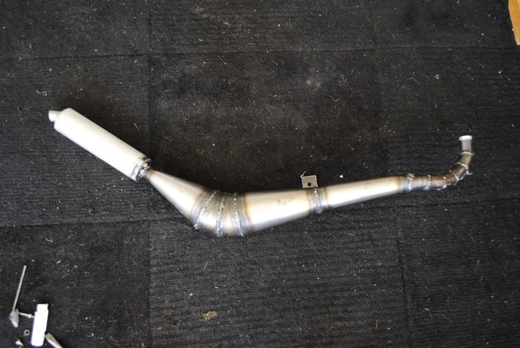

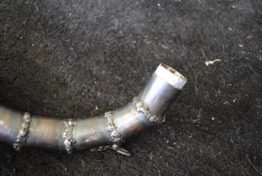

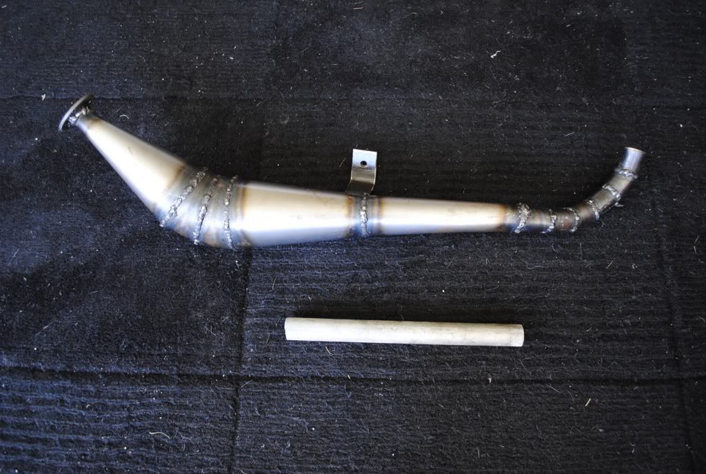

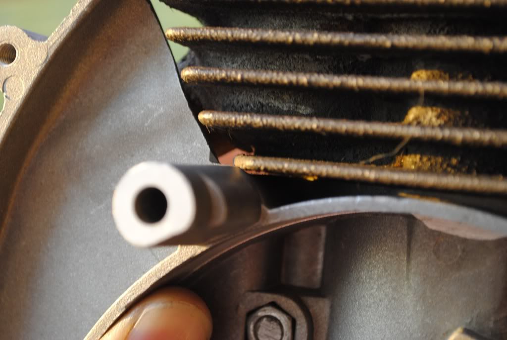

                    Ik werk eerst de lasnaadjes even mooi bij en dan zet ik het ophangpunt van de stinger iets schuiner zodat de demper dezelfde flauwe bocht heeft als de originele Calibrata.
                    De hoek van de uitlaat zelf laat ik eerst nog even ongemoeid, eerst maar eens kijken hoe hij dan onder de Citta staat en hoe hij presteerd.
                    Mocht ik de hoek nog iets scherper willen dan kan dat altijd nog.

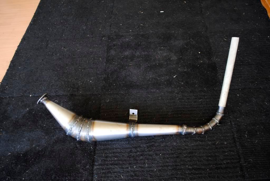

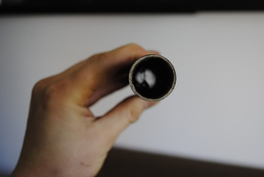

                    Ik heb ook al een flens gevonden voor mijn Polini 46, hij is wat dun maar net dik genoeg om stevig te zijn en goed te kunnen lassen denk ik.

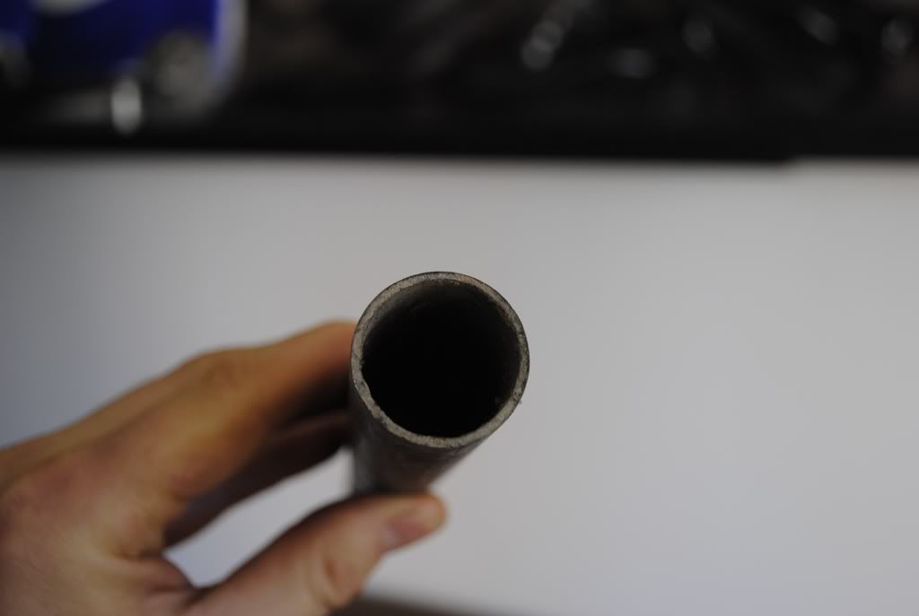

                    Ik vond bij mijn moeder op zolder een hele stapel buizen van 5 meter lengte met precies 28 mm buitendiameter.
                    Ik ben een dempertje aan het opknappen. Ik heb hem 2 cm ingekort.
                    Ook ben ik verder gegaan met de flens.
                    Er zat nog een vervelend randje in de Cali, aan de binnenkant bij de flens, die heb ik mooi glad gemaakt.

                        Ik heb meters en meters van die buis, no problemo.
                        Dempertje komt van een oude Leo HM terugloop scooteruitlaatje.

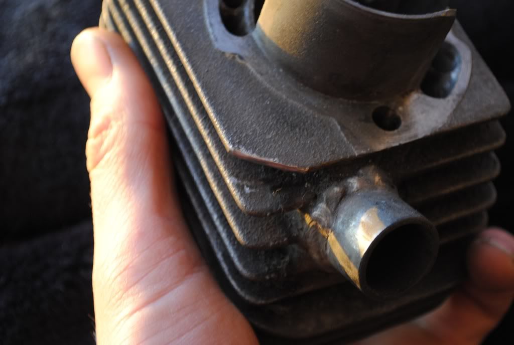

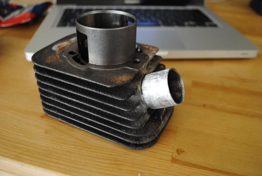

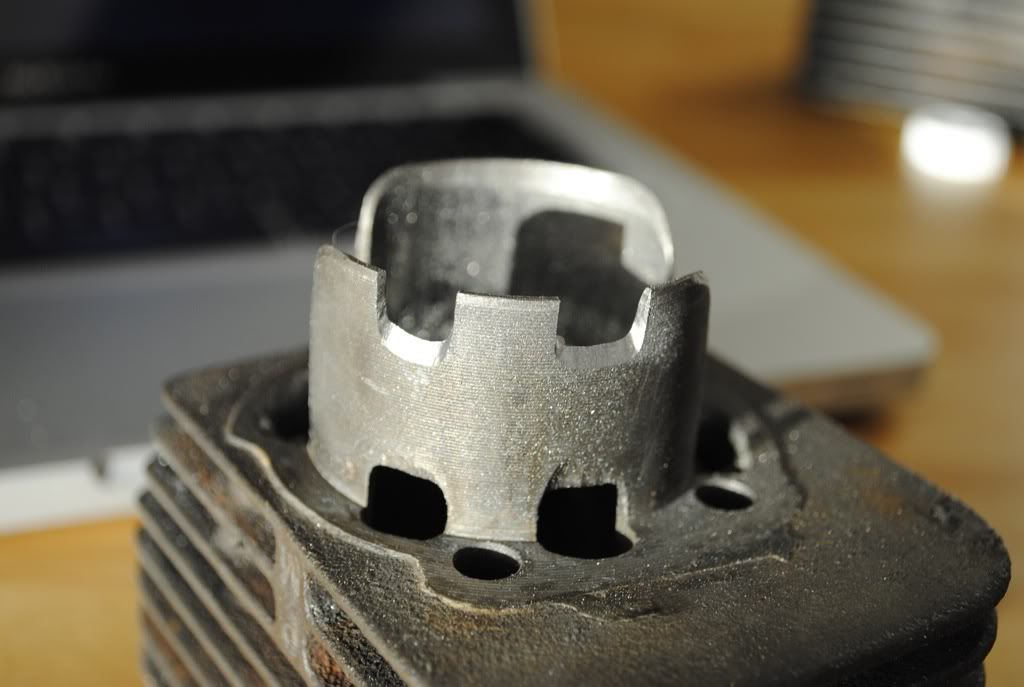

                        Ik heb geen zin om in mijn nieuwe kick SE te gaan vijlen en ik heb het idee dat het mengsel toch slecht in de boosters komt als je ze niet doortrekt in het carter, daarom heb ik even een kleine aanpassing gemaakt aan de Polini 46:
                        Mooie beveltjes:

                          die polini cilinder heeft al best wel wat geleden of niet?

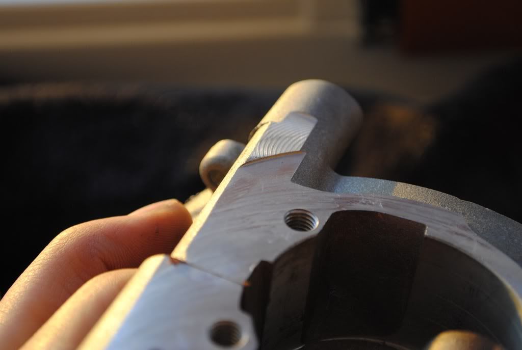

                            Joah er zitten wat veegjes in, niks ernstigs.

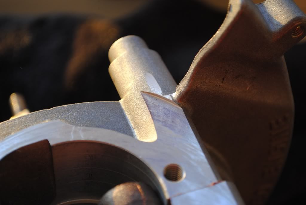

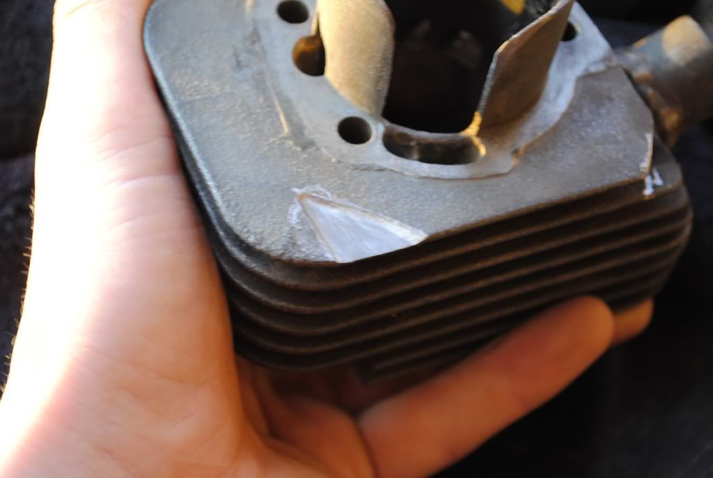

                            Ik heb wel weer wat rariteiten ontdekt.
                            Er zitten 2 randjes op de SE:
                            en:
                            Als ik de cilinder er op zet, ligt hij op die randjes en sluit hij dus niet mooi vlak aan op het carter.
                            Hier:
                            en hier.

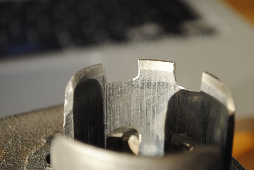

                            Nu heb ik wat gefreesd in de cilinder en nu sluit hij wel mooi vlak aan.
                            Dit hoekje:
                            en dit hoekje:
                            Zonder dit te doen blijf je een spleetje zien tussen cilinder en carter.
                            Nu begrijp ik wel dat dit met een 43 mm niet zo is want de voet is daarvan wat hoger.
                            De voet van de polini is heel erg vlak, zodoende ligt hij dus op deze randjes, toch raar want dit carter en deze cilinder zijn voor elkaar gemaakt.
