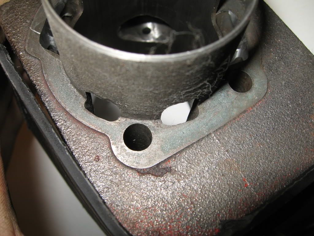

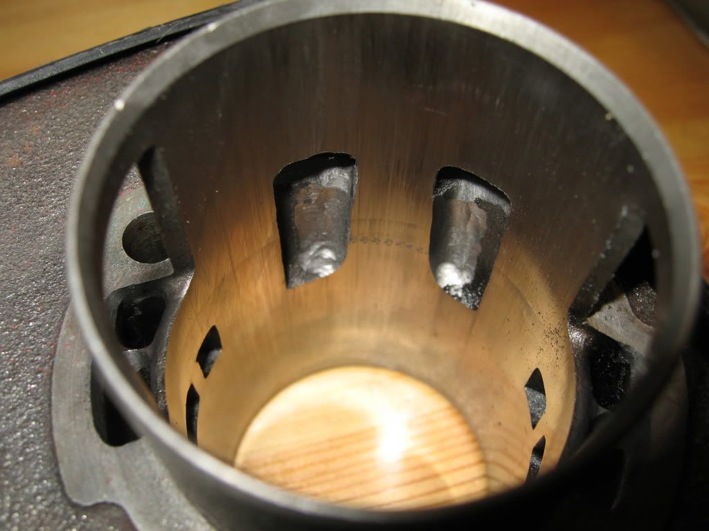

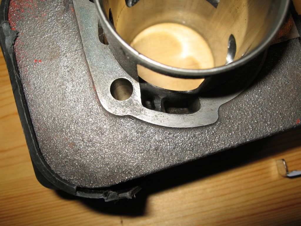

                        Zetablokje wil nog niet lekker lopen, die heb ik iets te ver uitgevijld denk ik, dus maar weer even een nieuw eleccarter aanschaffen.
                        Ik heb een Polini 46 van Citta-Florian gekocht en gelijk de dremel erin gezet.
                        Uitlaatpoort 1 mm opgehoogd, boosters gedaan en de spoelers een beetje.
                        Ik begin rustig aan, eerst maar eens kijken hoe dit gaat lopen.

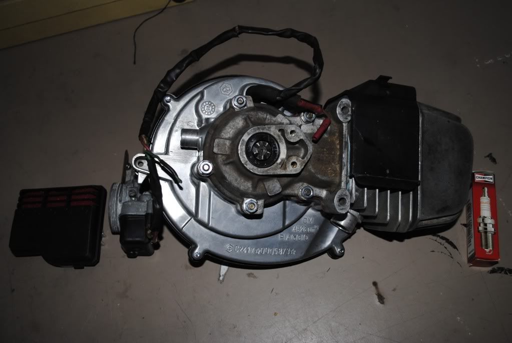

                              Nou, hij start wel maar heeft toch wat valse lucht ofzo, zie dit filmpje.
                              Hij loopt heel hoog stationair en hij kan niet veel lager anders valt hij uit.
                              Ik weet even niet waar ik het zoeken moet, er moet nog een boel aan gebeuren.
                              #465260
                              Mike
                              Berichten: 4359
                                Wat doe jij toch steeds met die blokken dat je valse lucht maakt??:o
                                is je carburateur niet fris?
                                Laat is wat zien hoe je die inlaten steeds doet dan?
                                Mike
                                #465261
                                  Ik heb niks met deze inlaat gedaan, is gewoon standaard Speedengine.
                                  Misschien is het wat met mijn carb ja want ik blijf steeds hetzelfde probleem houden met deze carb.
