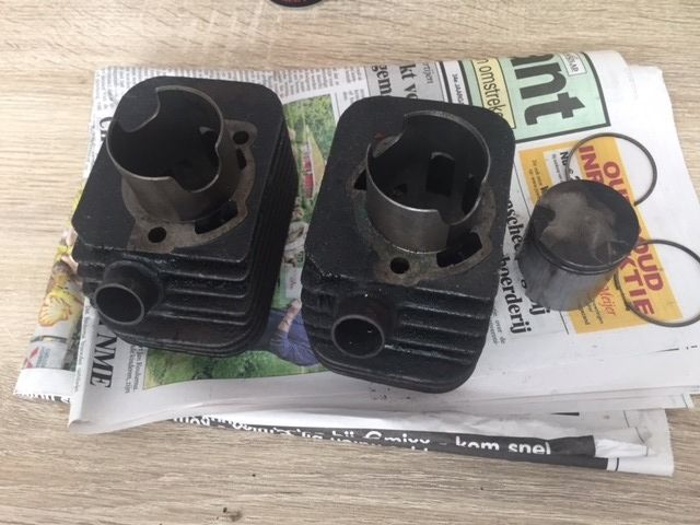

                      Nieuwe aanwinst: Met dank aan De Brandweer 2X DR EVo in heel nette staat.
                      Voor een zeer vriendelijk prijsje mogen overnemen.
                      De flens van de vorige DR was afgebroken dus ik had een nieuwe nodig.
                      Snel eronder gefixt en het loopt weer als een zonnetje.

                            Klinkt weer goed:thumb
                            En zelfs een extra cilinder om een beetje te tunen;)
                            #499687
                              Inderdaad, daar is de uitlaatpoort al wat van vergroot, die wil ik op mijn reedvalve zetten.
                              Is dit een goede 19,5 carb? Heeft de stelschroeven aan de goede kant zitten.
