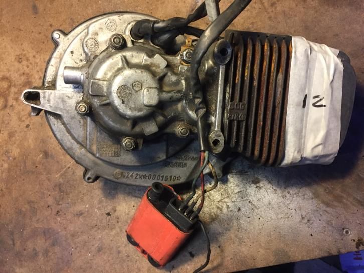

                        Ik heb een elec blokje gekocht om te tunen.
                        100 piek op marktplaats, misschien wat prijzig maar wel een net dingetje.
                        Brominlaatje sowiezo en ik hoop pen 10.
                        Hier komt mijn DR43 op.
                        Kan niet wachten tot hij aankomt en ik hem uit elkaar kan halen.

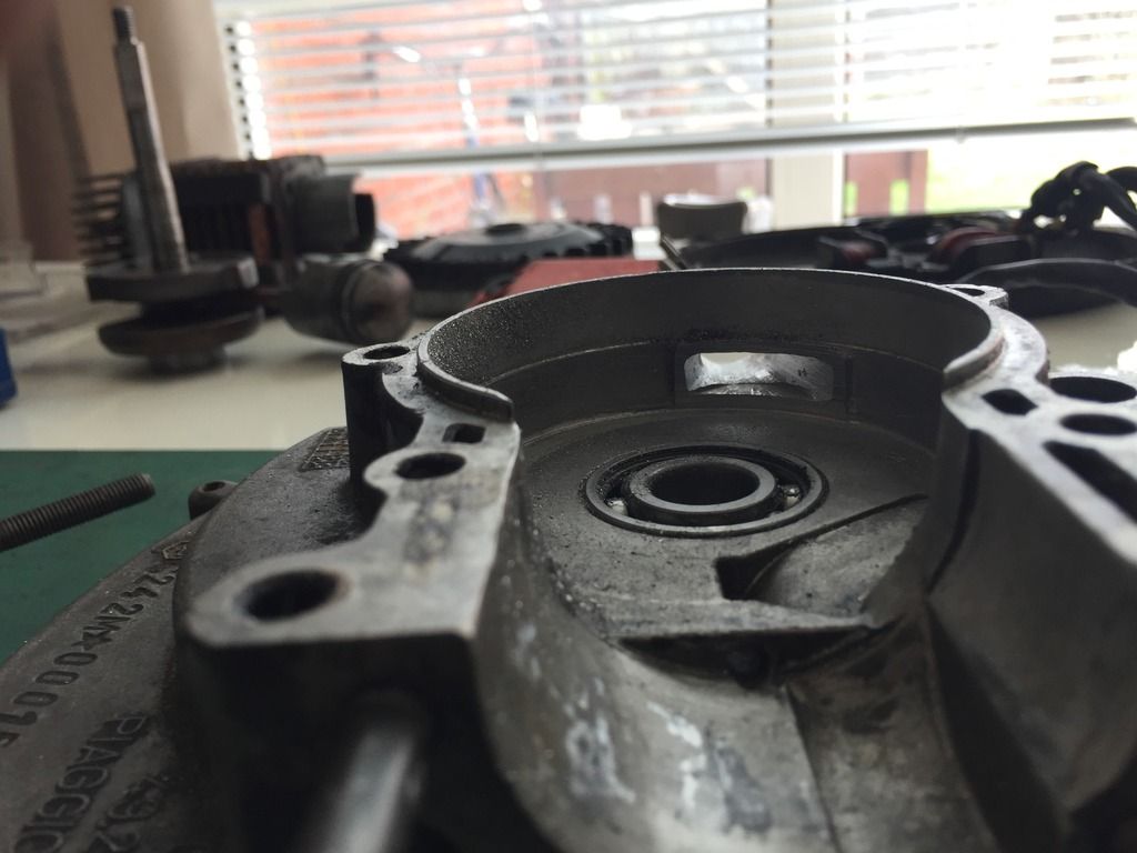

                          Cartertjes vanmorgen aangepast, boostertjes, poortjes en inlaatje.
                          DR er op en weer in elkaar gezet.
                          Si brugje in de lak gezet en staat klaar om gemonteerd te worden.
                          Ik zal een filmpje zetten zodra de boel loopt:thumb
                          #499338
                            ey man leuk blokje 😀 alleen wat ik mij wel afvraag is dat het lager nog in het carter zit.
                            in mijn beleving laat het lager altijd goed los als je het carter goed heet stookt.
                            wellicht dat de lagerpassing op de kruk wat minder is 😕 laten we hopen van niet uiteraard
                            de brommer ziet er wel strak uit, en met de 43 dr kom je ook goed van de plek :D.
                            #499339
                              Mooi blokje Javad dat gaat bij tourtjes wel meekomen:thumb
                              #499341

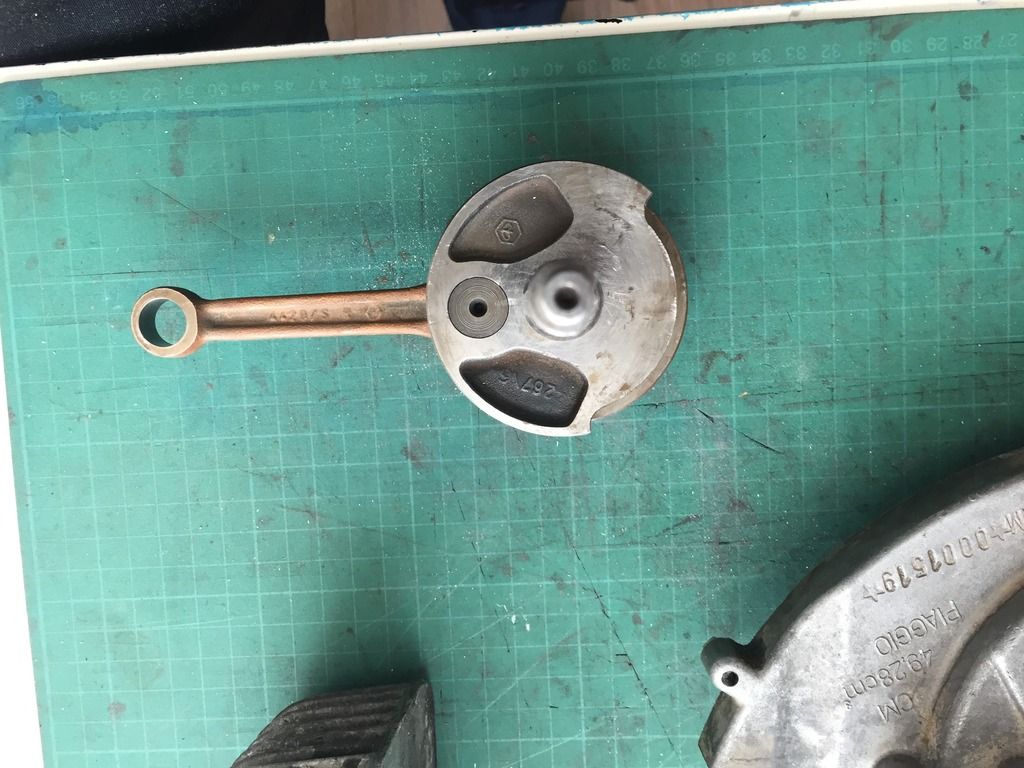

                                Tnx guys, lagerpassing op de kruk is idd wat minder, heb ik vastgezet met loctite, werkt goed dat spul. Jammer dat het zo moet maar ik ga nu geen andere carters meer aanschaffen, dan maar even zo.
                                Weet iemand of dit een snor of bromkrukje is? volgens mij snor,…?
                                #499342
                                De Brandweer
                                Berichten: 571
                                  Dat is een snorkruk inderdaad.
