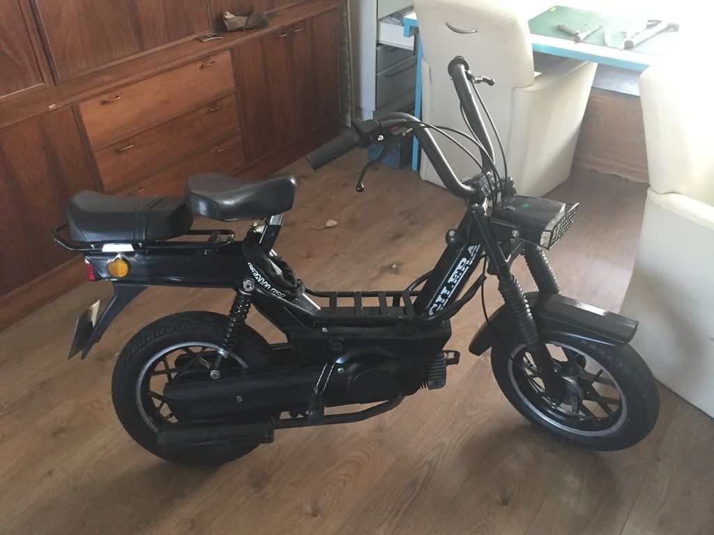

            #433754
              Blokje blijft afslaan.
              Hij start met veel choke redelijk goed, loopt dan even maar slaat weer af na een tijdje bij het stoppen.
              #499233
                Hoi Javad!
                Nice dat je toch weer een citta hebt gekocht. Is het niet iets met de ontsteking (bobine, bougie)?
                #499237
                  He lullig zo,n vage klacht, ik wou dat ik het wist.
                  #499241
                    Ja ontsteking daar lijkt het wel op, Ik ga maandag eerst even een ander sproeiertje halen om dat uit te sluiten en denk dat ik er ook maar gelijk nieuwe contactpuntjes en condensator op zet.
                    Bougietje is goed, ik heb verschillende geprobeerd.

                              De brommer doet het eindelijk goed.
                              Ik heb vanmiddag contactpunten en condensator gekocht, helaas waren de punten niet de juiste en heb ik alleen de condensator vervangen.
                              Dat bleek het probleem te zijn en nu rijdt hij weer als een zonnetje 😀

                                #499294
                                  Ik heb een setje nieuwe gas en remhendels gezet,..sproeiertje 46, perfect, nieuwe contactpuntjes, loopt mooi maar slaat wel af als ik stil sta. Soms blijft hij lopen bij stilstaan maar slaat uiteindelijk wel af.
                                  Arilext, ik wil gewoon dat hij lekker rustig, pop pop pop, stationair loopt.
                                  Misschien toch reviseren, verder weet het niet. Alles is verder goed.
                                  Binnenkort even een filmpje van hoe hij rijdt en soms afslaat,..
