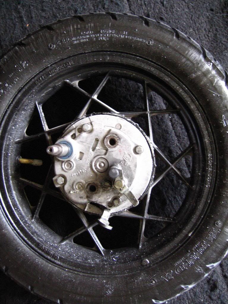

              En volgens mij zit er iets niet helemaal goed in het cardan,..
              Allemaal olie met aluminiumgruis 😕
              Ik ga hem nu verder uit elkaar halen.

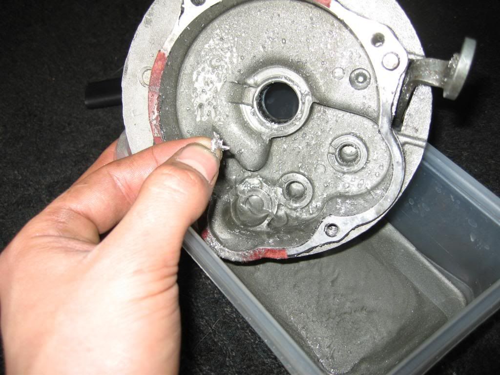

              Heel maf weer dit, alles is nog heel en alle ringetjes zijn er nog.
              Lijkt wel of ik er een los ringetje in heb laten zitten ofzo,..
              Dit spuugde hij er voornamelijk uit het ontluchtingsgat uit.
              Volgens mij zat hij verder heel goed dicht, zo ziet het er wel uit.
              Volg het aluminumgruisspoor vanaf het ontluchtingsgat;

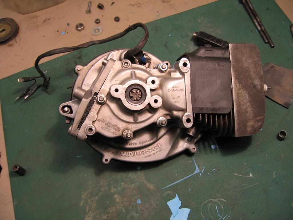

                            Blokje klaar, en eronder prakken maar!
