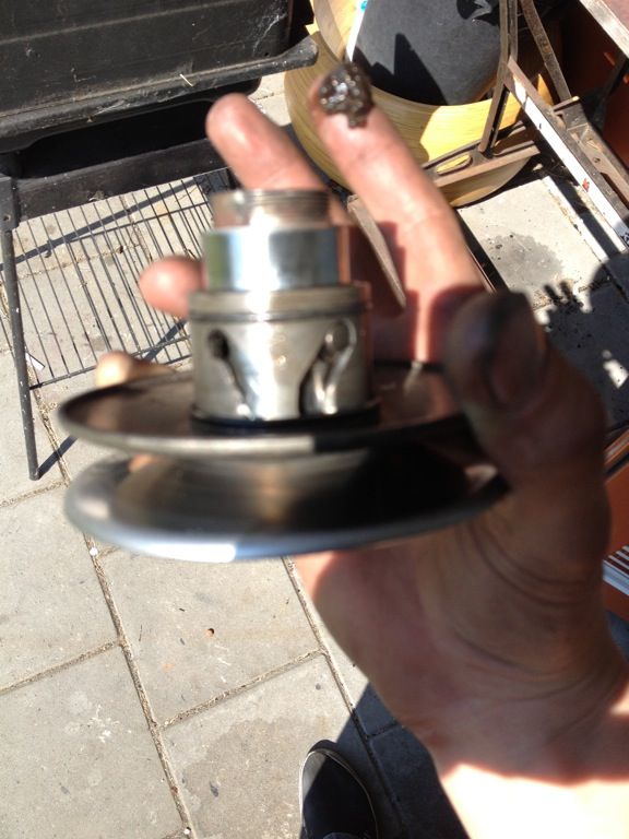

                          Ik heb net even gekeken en hij blijft gewoon hangen op hetzelfde punt als waar hij in de originele spiebaan ook blijft hangen:
                          Links is origineel, rechts zelf gemaakt. Links zie je duidelijk een kuil en die begint nu bij mijn eigen spiebaan ook.
                          Hij kan hem al niet eens door dit kleine kuiltje heen duwen.
                          Hier blijf ik altijd maar weer last van hebben, altijd op hetzelfde punt.
                          Ik kan natuurlijk het schuine deel van de baan veel korter maken zodat hij eerder aan het rechte stuk toe is en niet blijft hangen. Dat ga ik later wel een keer proberen.
                          Eerst maar weer eens een rechte baan maken, als ik hem niet te schuin maak, rijdt dat ook wel weer even goed.
                          #492229
                            Hoe hoog komt de snaar bij je vario ?
                            #492230
                              Maar tot de helft,…
                              #492231
                                Oh, dan is het wel goed mis 😐 Tot circa 3mm onder de rand moet kunnen.
                                De banen er goed inkrijgen is en blijft lastig. Wat ik bij jouw foto zie is dat de pin ook maar een vrij klein raakvlak heeft omdat het oppervlakte van de “baan” een beetje bol gevijld is. Je ziet dat de slijtagestreep nog niet eens 1/2 van de breedte is.
                                Als je een nieuwe baan vijlt, kleur dan het gevijlde oppervlake in met een stift, monteer de pin en rag een paar keer heen en weer. De plek waar de stift verdwenen is kun je daarna wat wegvijlen met een sleutelvijltje. Herhaal dit totdat je met de pin zogoed als alle verf in 1x eraf krijgt. Dan heeft de pin de meeste steun op de baan en zal dus minder snel een deuk drukken.
                                Ik gebruikte overigens maar 1 spiebaan per keer, die ging zo circa 2000-3000km mee.
                                #492232
                                  Oke, dus zo doe je dat, bedankt voor de tip!
                                  Ik was al aan het kloten met die hoek, die kreeg ik er nooit goed in en de baan waar de spie op rust is altijd te dun,..
                                  Nu ga ik het zo doen, ben benieuwd..
                                  Trouwens, die ene baan is bol omdat ik geen goede sleutelvijltjes heb,nu heb ik dat met de dremel gedaan.
                                  Normaal doe ik het met een rechte platte vijl en dat wordt wel mooi recht ipv bol.
                                  Een rechte baan krijg ik daarom altijd wel mooi recht.
                                  Update:
                                  Gelukt, sorry voor de slechte foto maar het is te zien,..
                                  Nu weet ik dus hoe ik verder moet vijlen, bedankt!
