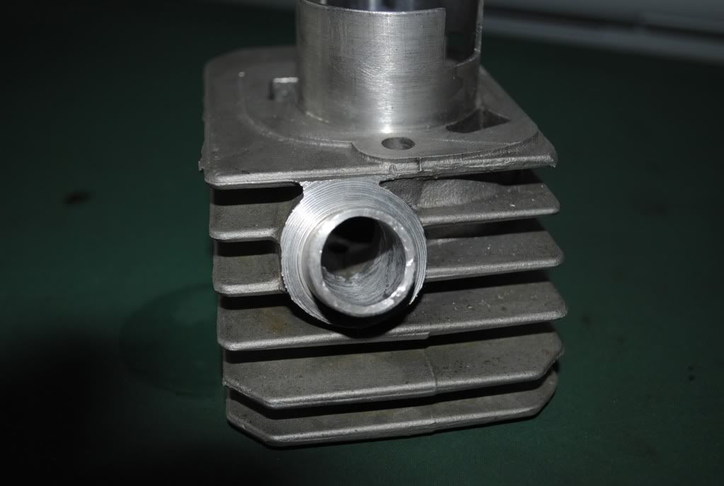

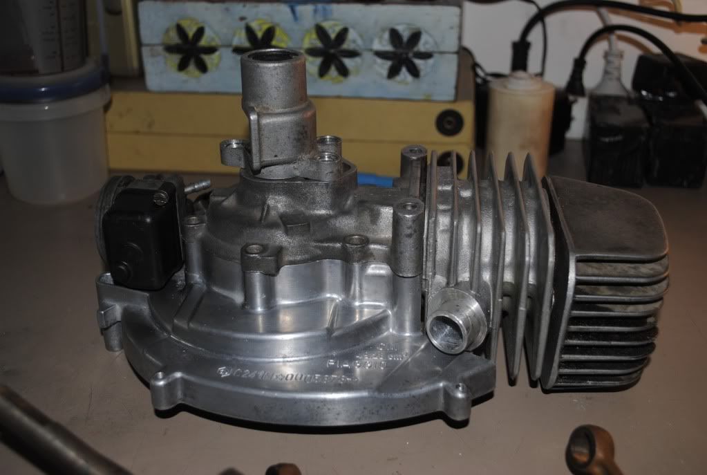

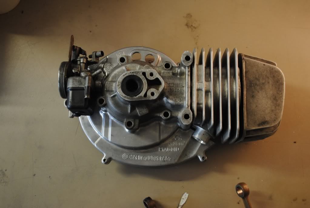

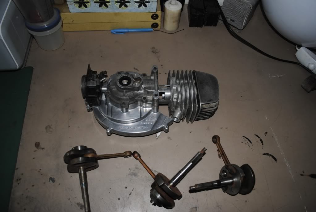

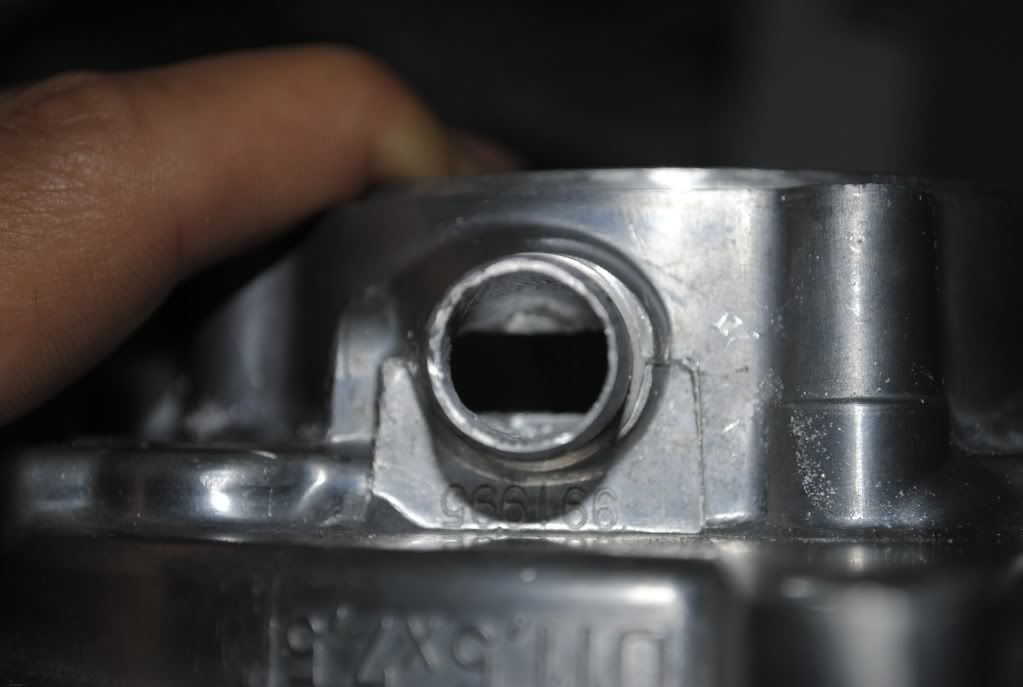

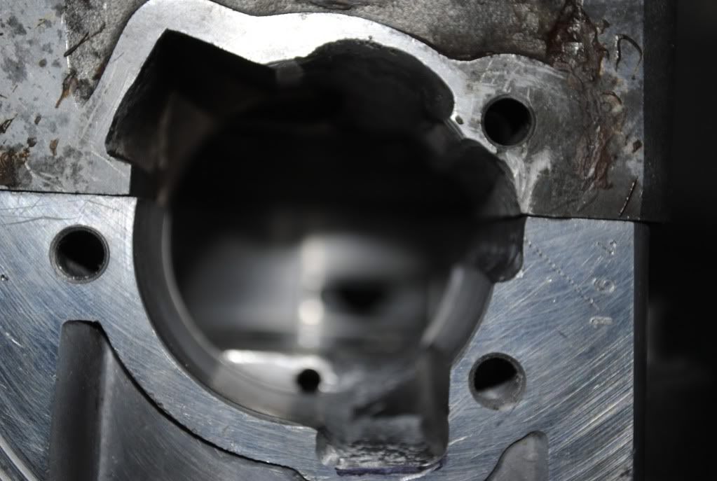

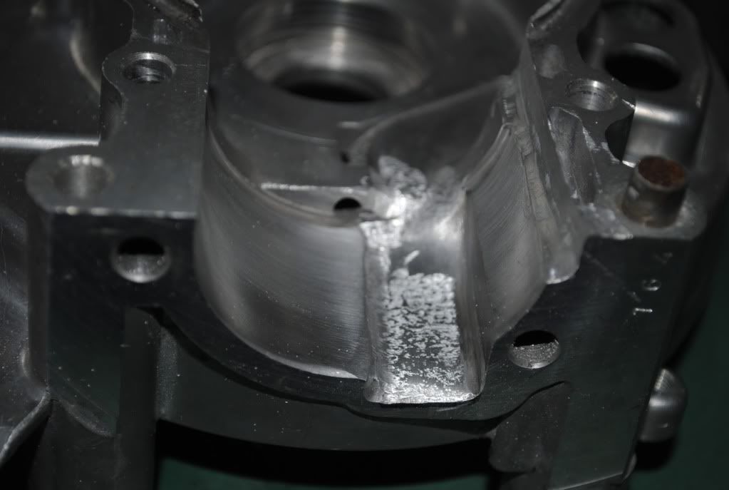

                        Ik ben met een 2e blokje bezig. De setup wordt: gevijlde carters (kick),getunede bromkruk, 3 spoels elec ontsteking, Zeta 43mm, Polini 43mm kop, 13/13.

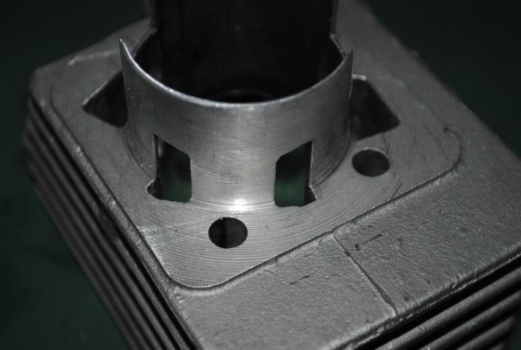

                        Het klein mixcarter was al gevijld voor een Eurocilindro 43mm dus de boosterpoorten voor de Zeta zijn veel te groot maar dat vind ik niet erg.

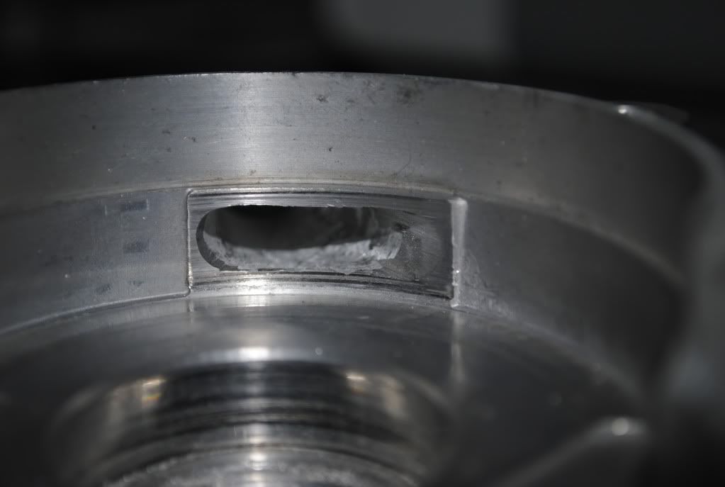

                        Ik heb gister een groot elec carter wat ik van Eidos heb overgenomen gevijld en gekotterd, het was een begrenst. carter.
                        Aan de Zeta wil ik verder niks doen maar ik kon het niet laten om het uitlaatkanaal een beetje uit te frezen.

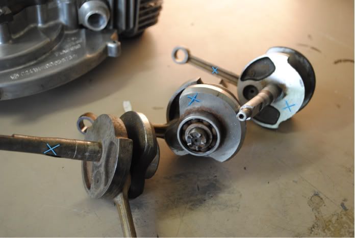

                        De kickkrukas wordt samengesteld uit de componenten van 3 krukassen, degene waar een blauw kruisje op staat.
                        Dit wordt dus mijn reserveblok.

                            Ik heb inmiddels ook even een ander mixcarter getuned voor de Zeta, de boosters komen nu mooi overeen.

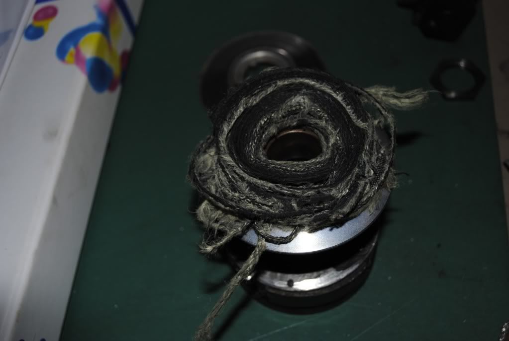

                            Eerst maar eens een nieuw snaartje halen want deze is op(gerold).

                              Zuur van je malossi snaar Javad.. Gelukkig is er verder geen schade.

                                hoe is dat dan gebeurt?.
                                is de snaar geknapt onder het rijden zeker, lijkt me toch geen prettig gevoel…=)

                                ik vind het ook strak, dat je van 3 krukken 1 maakt
