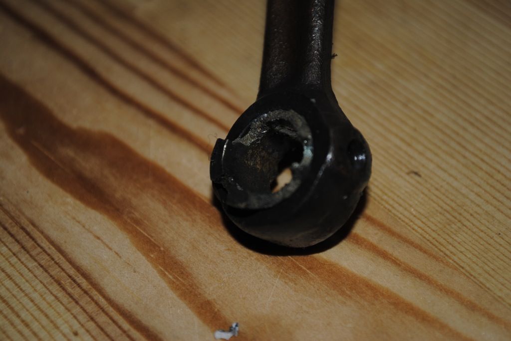

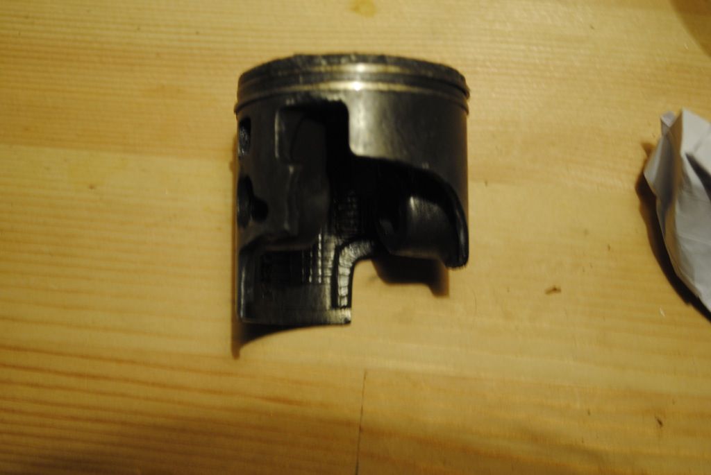

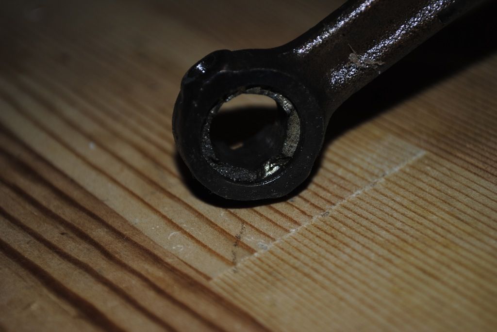

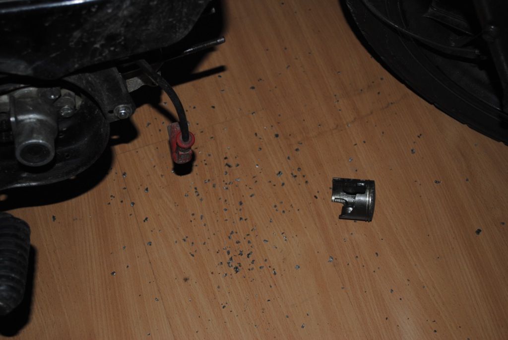

                              En we gaan vrolijk verder.
                              1 tip, nooit een bronzen bus ipv een naaldlager gebruiken, dit is al de 2e keer dat het mis gaat, nu is het duidelijk.
                              Zuiger is helemaal naar de taffes net als de bronzen bus.
                              De cilinder ziet er gek genoeg nog goed uit en dat terwijl al het gruis van de zuiger in de kop zat.
                              Op naar de volgende cilinder.

                                Die zuiger is zo goed als onherkenbaar. 😮
                                Confetti!

                                  😕 javad, het is je echt niet gegund he.
                                  wel een zeer lelijke vastloper, ik neem aan dat het de malo 43 was?
                                  ik hoop dat de volgende cilinder het wat langer gaat uithouden.
