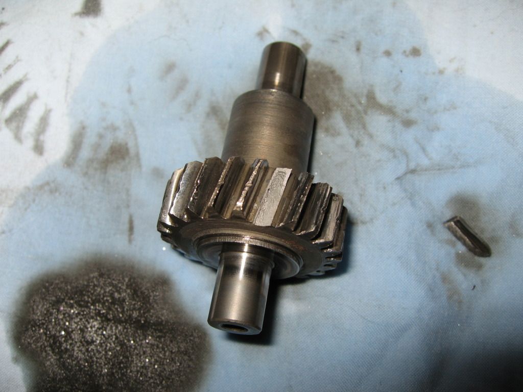

              Hierbij even een filmpje van hoe rustig mijn RV loopt op het moment.
              Dit is met die 43 Athena die ik gewonnen heb op met bingo na de meeting.
              Tijdens dit stukje rijden hoorde ik opeens harde tikken uit mijn cardan komen;
              En dat bleek dus dit te zijn:

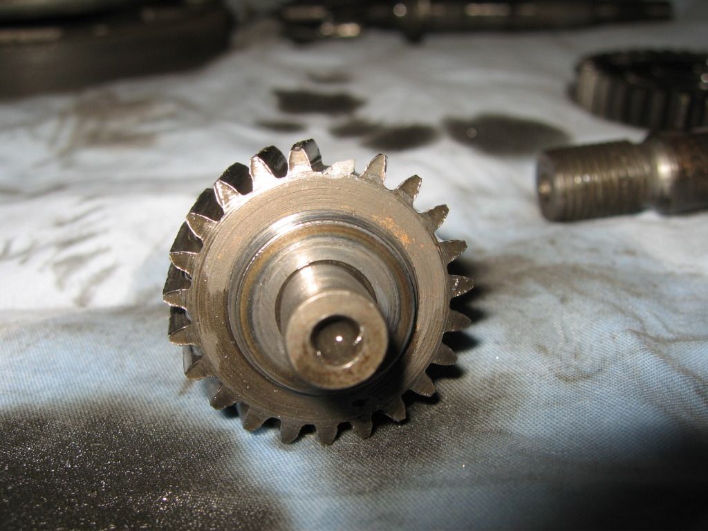

              Weg CIF 1:9,5 vertanding :'(
              Ik had een ringetje verkeerd op mijn fox as gemonteerd en daar is dat tandje op stuk gelopen.
              Nu heb ik de 1:10,5 er weer in, trekt iets harder op maar haalt ook mindere top, ik moet misschien nog wat met rolletjes spelen.
              Er zit nog steeds een klein tikje in, ik denk dat 1 van de lagertjes niet zo fris meer is, binnenkort dus maar even nieuwe lagertjes in zetten.
              Het goede nieuws is dus dat mijn blokje erg mooi loopt nu.
              Ik heb er een std. brom kickkruk in gezet met een licht afgedraaid vliegwiel, daardoor is de gasreactie wel echt sloom in vergelijking met het Pinasco vliegwiel maar dat rustige heeft ook wel weer iets.

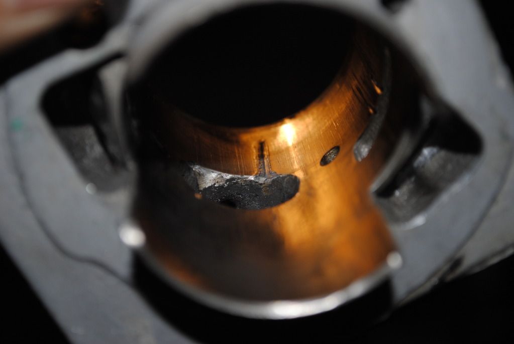

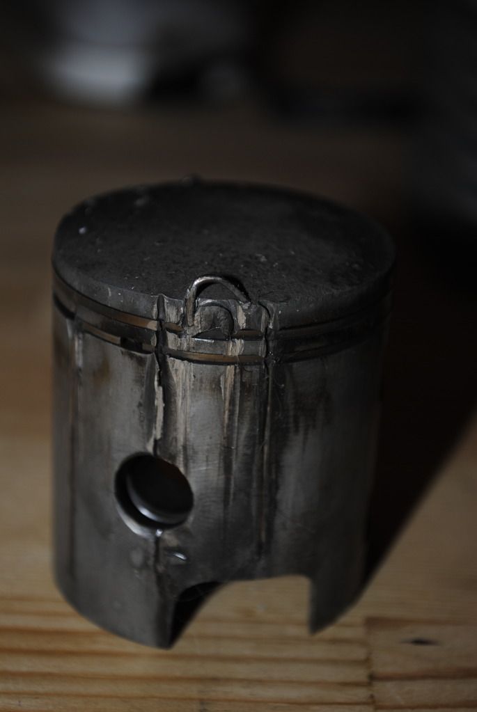

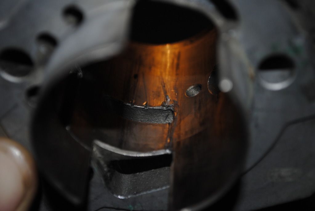

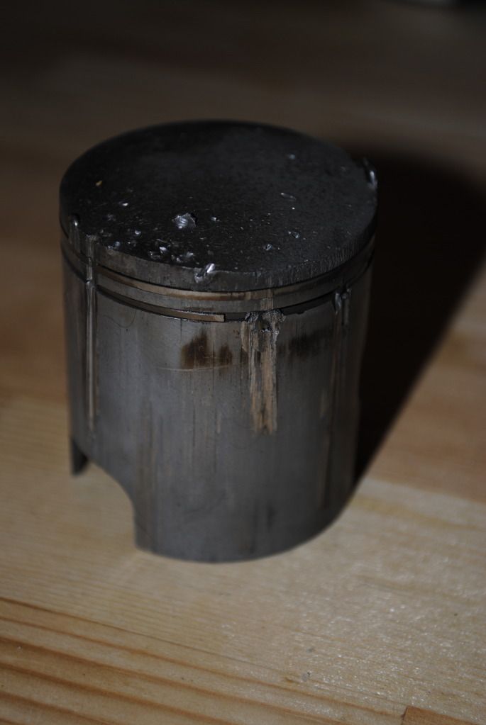

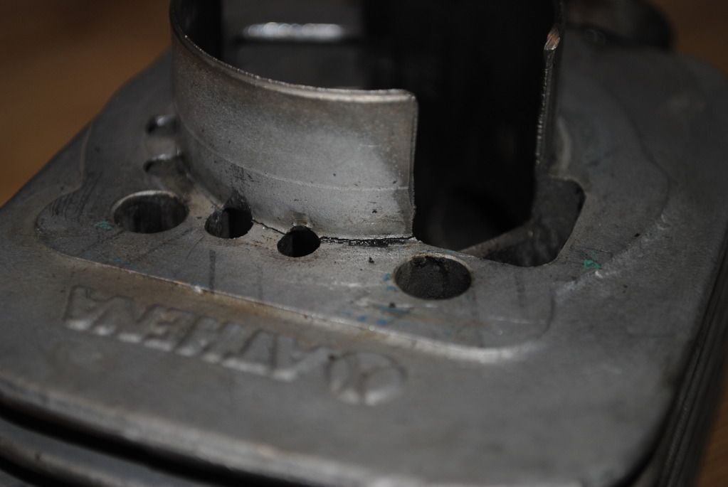

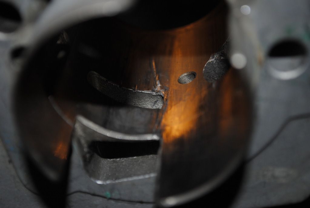

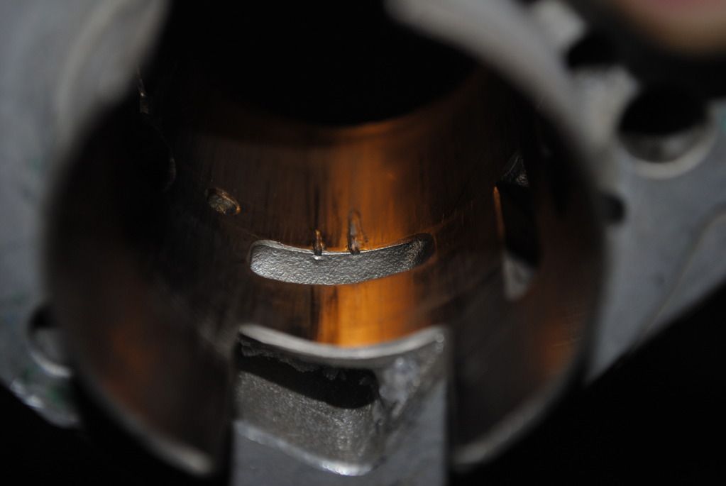

                    Beetje een kloten update na mijn vorige post;…
                    Die mooie Athena?..
                    Beetje donkere foto’s maar het is wel duidelijk denk ik.
                    Het pistonclipje is dus losgeschoten.
                    Dat is me nog nooit eerder gebeurd, eens moet dus de eerste keer zijn, alleen jammer dat dat met deze mooie cilinder gebeurd.
                    Mijn blokje had nog nooit zo mooi gelopen.
                    #432136
                      Tjonge jonge, weer een Athena kapot! Nou is dus niet helemaal duidelijk of het hemd ook mede door het pistonpenclipje is gescheurd, maar meestal gebeurt dit niet bij andere cilinders. Welke cilinder ga je nu gebruiken dan? Of wacht je op een volgende prijs?
                      #432137
                        Dit was gewoon het pistonclipje want de zuiger liep niet aan op het hemd, en als dat wel zo was, was het ws eerder gebeurd.
                        Ik ben op zoek naar een Piansco black weer. En die ga ik vast niet winnen op de volgende bingo 🙂

                            Das zonde:( maar doe je idd weinig aan.
                            En het hemd zal wel geknapt zijn door de vastloper want dit cilindertje liep idd totaal niet aan op het hemd.
                            #435027
                              Zo dat is een beste vastnaaier!:(
                              #436820
                                Het maffe was dat hij helemaal niet vast zat, hij is gelijk weer losgekomen.
                                Hij had alleen echt 0,0 compressie dus het was een gok van mij om te denken dat de cilinder kapot was toen ik aan de 8km wandeling naar huis begon.
                                Ik had dus wel gelijk achteraf.
