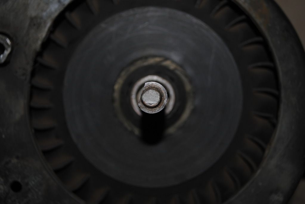

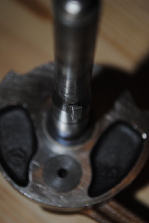

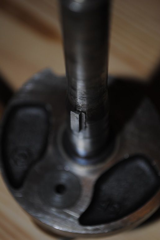

      Hi Javad, sorry for the breakdown.
      You broke it, in the same way I did, and is used to .
      I think the problem is the key hole.
      Probably it’s due to the little movements that the key does into the hole, and this can cause a little crack.
      After several runs, the crack develops into the shaft, and than brake it down.
      #439166
        Dit is een duidelijk geval van vermoeiing vanwege de kerfwerking van de spie. Ik zal dit naar Mazuchelli communiceren als ik jou was en vragen of dit onder garantie valt.
        Edit: Vloeilijnen in Sil’s gebroken Simo07 krukas:

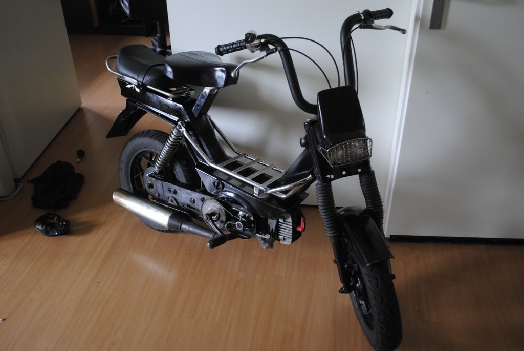

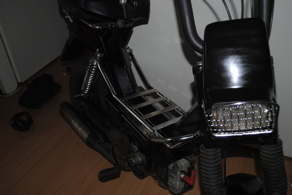

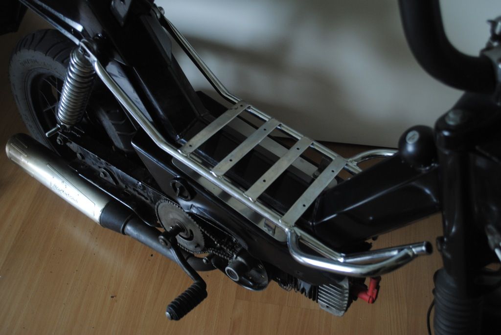

            Ja, ik heb het carter wat ik ooit van Piontek heb overgenomen vervangen met een andere (thanks to Jarco :thumb )
            Sindsdien rijd het een stuk beter.
            Nu zit het dus weer goed in elkaar met een Pinascokrukje en het rijdt op het moment supergoed.
            Ik heb de Leo SP er nu onder omdat mijn CC en Cannon gelast moeten worden.
            Daar haal ik nu 85 km per uur mee dus qua snelheid heb ik mijn doel wel bereikt nu. Ik ben benieuwd wat hij straks met de Cannon gaat doen, misschien tik ik de 90 dan wel aan.
            De brommer stond er nogal gehavend bij en ik heb op deze regenachtige zondag besloten daar tijdelijk wat aan te doen.
            De convertkap en achterspatbord zijn oorspronkelijk wit en heb ik ooit zwart gespoten, dat bladdert dus af na verloop van tijd en daardoor zag je allemaal witte plekken.
            Ik heb de kapjes even opnieuw gespoten maar nu reageert de verf dus met de oude laag, ik dacht dat ik dezelfde verf gebruikt had, niet dus,..
            Ik wil dus eigenlijk nieuwe zwarte kapjes kopen die ik dan ook niet hoef te spuiten maar ik heb niet veel geld op het moment dus ik kan de brom nog niet helemaal tot in de puntjes opknappen.
            Daarom maar even zo.
            Het chromen harleyrekje zit er weer op en treeplankplaatjes die Eidos gemaakt heeft. En tevens een nieuw koplampspoilerroostertje (300 punten woordwaarde 🙂 )
            Mijn motorschermen liggen nog bij Eidos vandaar dat ze er niet op zitten op de foto’s.
            Maar dit is dus hoe hij er nu bij staat en allerbelangrijkst; met een mooi lopend blokje ( zie setup hiernaast <—)

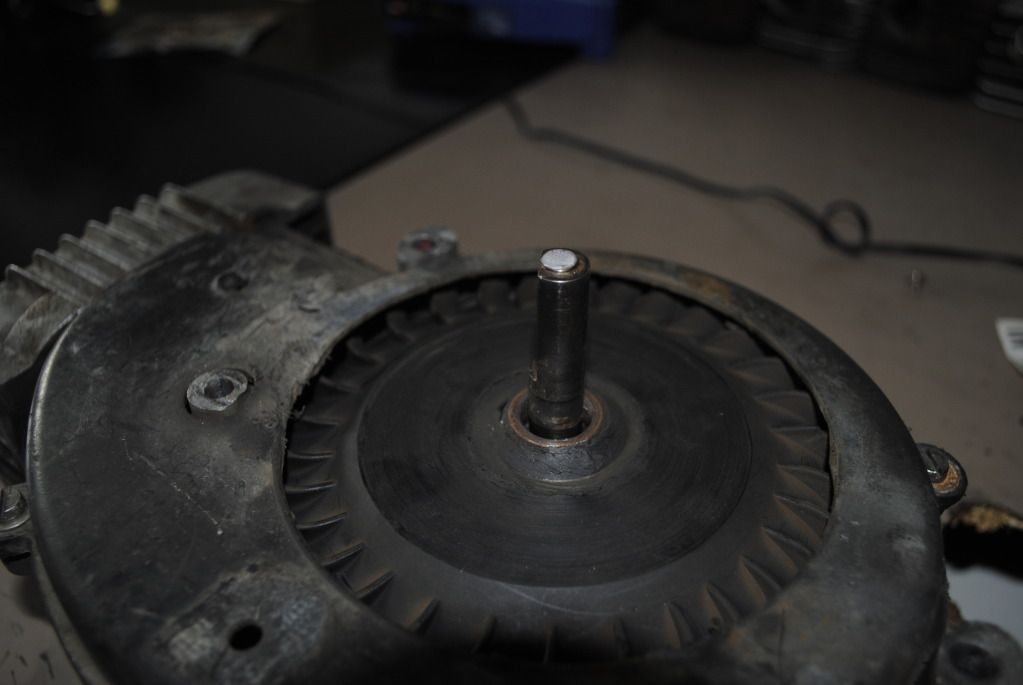

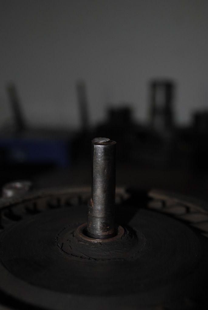

                      Zo, ik had al dik 2 weken niks kapot gehad aan de brommer dus ik dacht dat het wel weer eens tijd werd,..
                      Zo zag ik vanmorgen in alle verbazing mijn Polini vario + rollen langs mijn hoofd door de lucht vliegen, verbazingwekkend! =)
                      En dit was de oorzaak:
                      Krukasschroefdraad schoon van het Pinasco krukje afgebroken, gelukkig iets wat makkelijk te herstellen is.
                      Ik had die avond ervoor net even een nieuw pakkingje opgezet en het zuigertje schoongemaakt, en ik dacht er weer even tegenaan te kunnen, het mocht niet zo zijn,..
                      Nu heb ik er een std geveild blokje met Malossi 43 onder hangen, mijn reserveblokje. Het rijdt in elk geval.
                      Wellicht met wat te zware rollen want de goeie rollen liggen ergens verspreid in de berm en de sloot.
