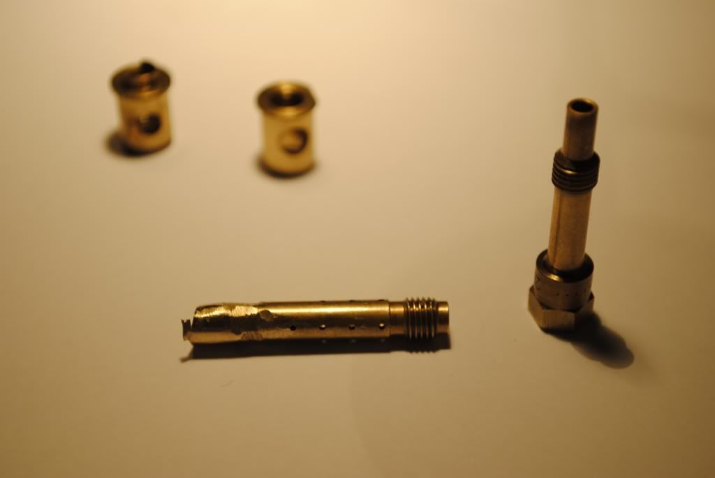

                Ik had dus een probleem met het afstellen van mijn 21mm carb, hij zakte steeds weg op een bepaald toerental, alsof hij niet genoeg benzine kreeg.
                Ik ben erg lang bezig geweest met het afstellen en het lukte maar niet.
                Gister las ik deze site: http://www.mopedarmy.com/wiki/How_To_Tune_PHBG_Carburetors
                deze link stond in het PHGB afstellen topic, hier stond dus de oplossing van mijn probleem tussen;
                het bleek dat ik een 4 takt carb te pakken had.

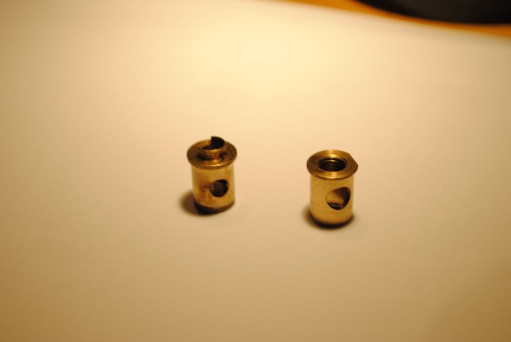

                De atomizer (busje waar de venturi in zit) en de venturi zijn anders dan van een 2takt carb.
                Op de foto staat links het 2takt busje en rechts de 4takt.
                Nu heb ik een 2takt atomizer en de venturi uit mijn 19mm carb in mijn 21 carb gezet en nu is het probleem voorbij.
                Ik heb de 4takt venturi zo gevijld dat ik daarmee de atomizer uit de carb kon tikken.
                De 2takt venturi heeft een AU aanduiding en de 4 takt een AN.
                Je ziet ook de verschillen in de gaatjes in de venturi.
                De brom loopt eindelijk lekker. Er zit nog wat klein afstelwerk in; sproeiertjes testen en rolletjes afstellen en dan komt het helemaal goed :thumb

                  Altijd die rot 4takt die verneukt het voor de 2takt:D
                  Maar mooi dat je het nu gevonden hebt:thumb zal wel een pak van je hart wezen, want kwaaltjes die je niet kan vinden blijven meestal ook knagen.

                    Gelijk ook maar even bij mij wat carbjes opengedraaid. En er Zat in een 17,5mm Dellorto bedoeld voor een Honda MT ook gewoon een 262 AN. Deze hebben we bij jou ook eens getest met idd hetzelfde raare terugvallen.

                          Javad :
                          Ik ben blij dat je probleem is opgelost, maar het is niet zo dat een AN per definitie ongeschikt is. Niet dat jij dat zegt, maar ik wil even voorkomen dat iedereen dat idee overneemt terwijl het niet waar is.
                          Ik heb de PHBG’s die ik momenteel bij de hand heb allemaal nagekeken en overal zit een AN in. Ik heb er nooit problemen mee gehad 😉
                          Anyway, ik wil geen discussie starten ofzo. Kunnen we weer eens wat leukere updates van je verwachten, in plaats van een boel problemen! 🙂
                          #467785
                            In tegendeel. Ik heb inmiddels erg veel informatie hierover gelezen en naar het schijnt zijn de zogenaamde 4-takt automizers icm met zwaardere vlotters ook voor 2-takt, maar niet andersom. Neemt niet weg dat bij Javad in een keer alle problemen waren verholpen.
                            #467350
                              Ik heb ook gelezen dat het gebruik van een AN carb geen problemen hoeft op te leveren, vooral niet bij membraan gestuurde blokjes.
                              Het is het krukas gestuurde systeem wat wel wat problemen kan vertonen.
                              Maar je zult wel wat hoger in de sproeiers uitkomen als je zo’n AN carb gebruikt, toch wel zo’n 8 maten als het niet meer is. (@ FONS: misschien de reden waarom je met je 50cc eurocilindro zo’n grote sproeier nodig had op je pack, ik weet niet wat voor carb je daarbij gebruikte.)
                              Het C vormige opstaande randje wat op de atomizer van de AU versie zit voorkomt dat er teveel gassen richting carb gaan bij een grote blowback. Membranen sluiten over het algemeen beter af waardoor je minder verlies hebt, dus ook bij de AU versie zonder het C vormige randje.
                              Ik geloof je meteen als jij zegt er nooit problemen mee gehad te hebben, zelfs al zou het om een krukas gestuurd blok gaan.
                              Je weet nooit wat je kan verwachten van de Vespa’s.
                              Maar gelukkig heeft het bij mij wel al het verschil uitgemaakt.
                              Ik ben dit probleem ook nooit eerder op het forum tegengekomen dus ik denk dat het wel weer voor een groot deel aan mijn sleutelwerk heeft gelegen, ik heb immers zo vaak maffe problemen.
                              Misschien kwam het dus door verschillende factoren, dat gedurafixte en geëpoxyde carter van mij bv. wat eventueel nog steeds ergens niet helemaal lekker zit ofzo.
