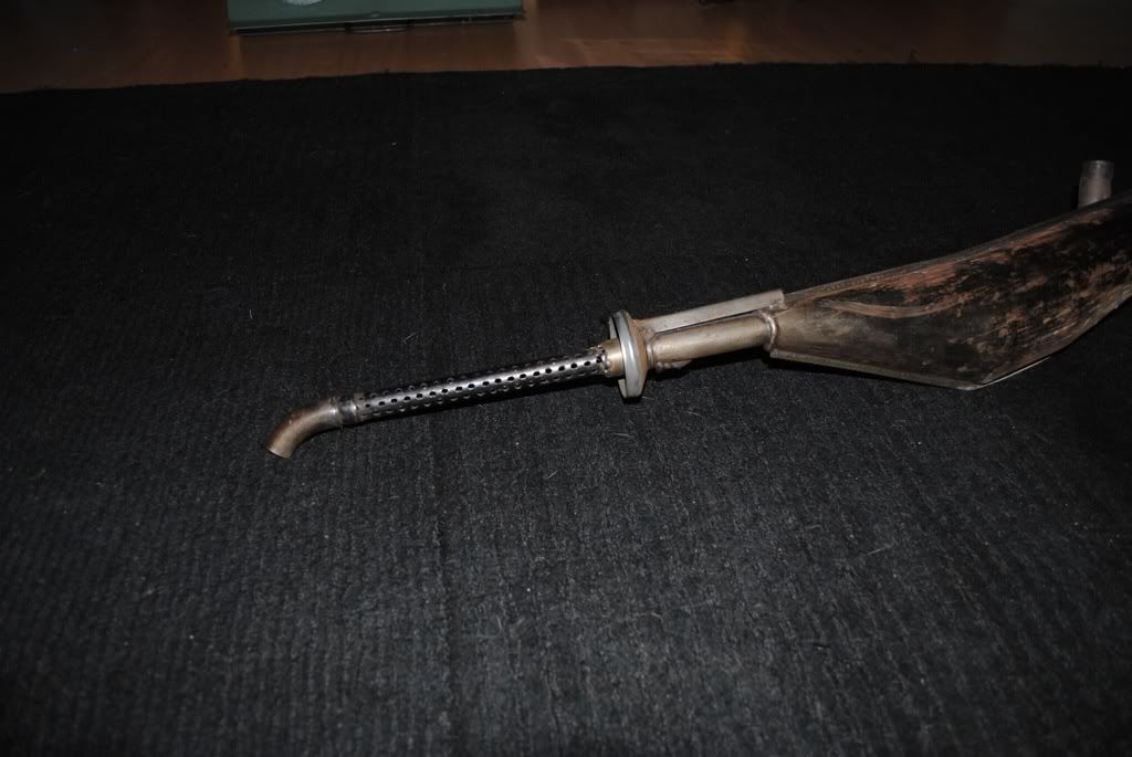

              En nu het volgende;
              3 dingen achter elkaar; eerst verloor ik weer het achterste klepje van de demper, daarna brak de achterste ophangbout (M8, beetje vreemd) en toen brak de stinger opeens af.
              Ik hoop dat dit nog gelast kan worden.
              #490619
                Dat zo’n dempertje breekt gebeurt volgensmij wel vaker, kan opzich prima gelast worden als ik dat zo zie, maar ik zou wel een klein stukje buis er extra omheen doen als versterking.
                Dat een M8 bout afbreekt vind ik wel apart, die dingen kunnen best veel hebben.
                Succes ermee :thumb

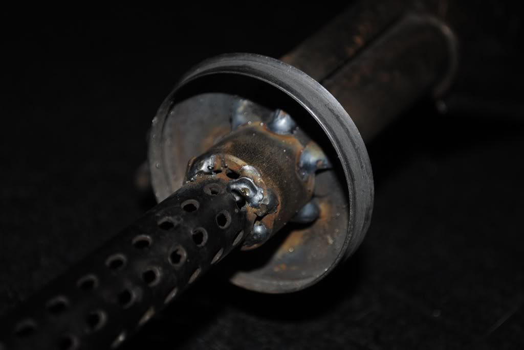

                              Eidos heeft mijn Cannon weer mooi gelast.
                              We hebben een busje om de beide delen van de diffuser gezet en dat vast gelast.
                              Het zit weer prima op zijn plek.
                              #491226
                                Ziet er netjes uit. Die houd het nu wel weer een tijdje vol 8)
                                #491072
                                  Die kan er zo te zien idd weer even tegenaan, mooi werk:thumb
