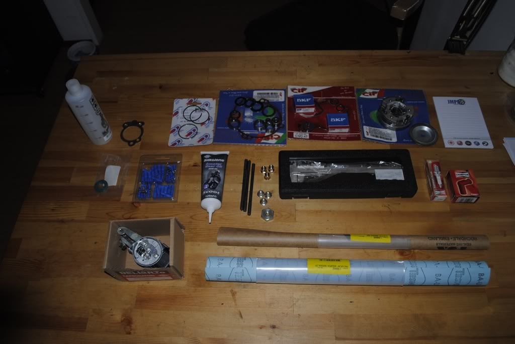

      Pakket van JMPB binnen.
      Spul om mijn pekelblokje op te knappen en om de RV compleet te maken.
      Tevens eindelijk een schuifmaat voor het precieze tunewerk.
      #465239
        Goh, eidenlijk een schuifmaat. Wat ga je daar een hoop plezier aan beleven. :thumb
