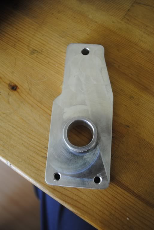

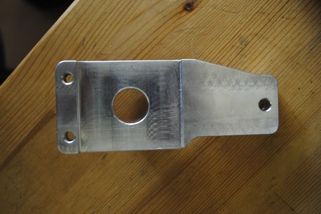

      Spruitstukje is binnen :thumb

        Mooi stukje draaiwerk heb je daar gescoord. :thumb

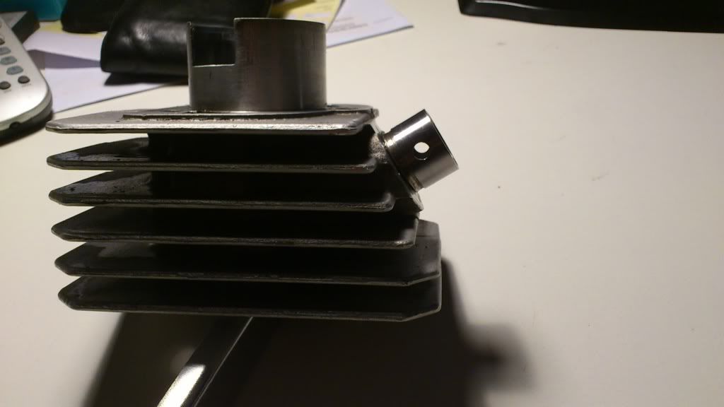

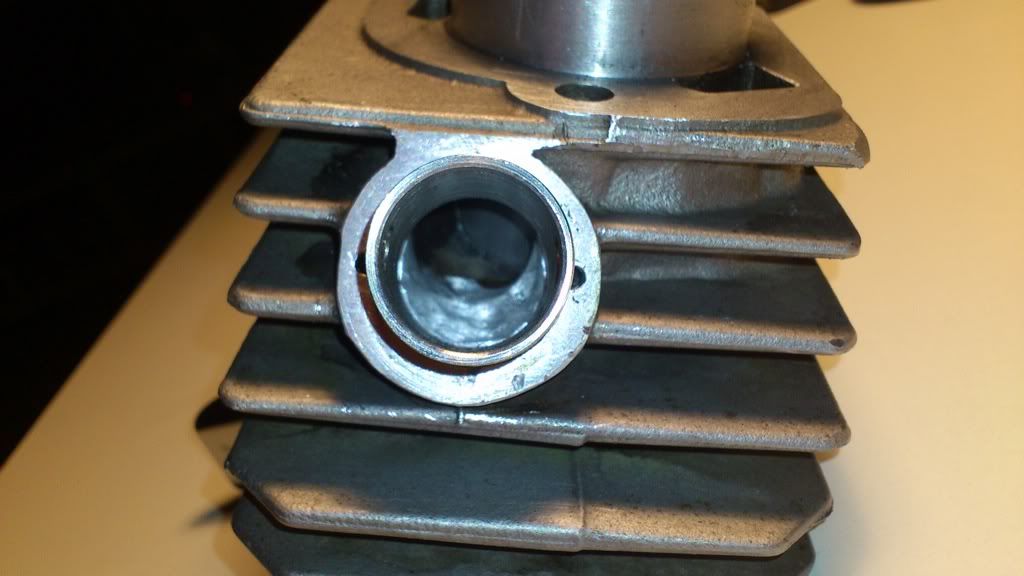

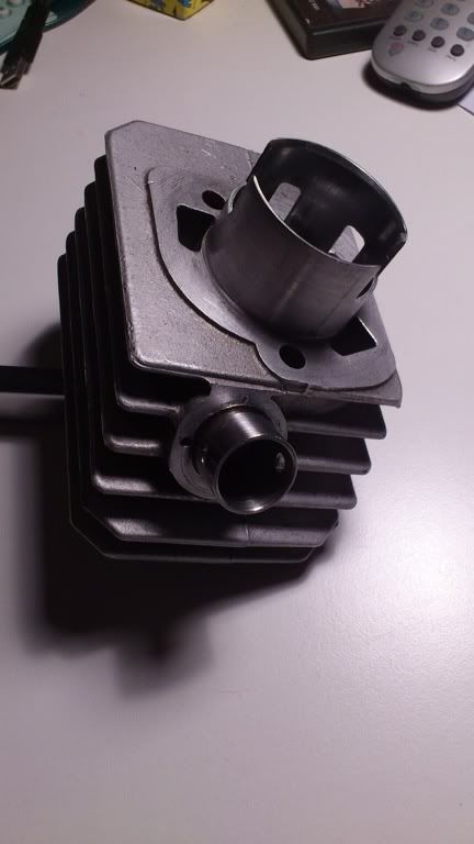

                      De flens van de Zeta is gemaakt :thumb
                      Eidos heeft voor mij een flensje gedraaid en de cilinder geboord en getapt, supernetjes gedaan, nogmaals bedankt :thumb
                      De flens zit ook met loctite vast dus ik kan er geen grotere flens op zetten, dat was ook niet echt mijn intentie, met 22 mm uitlaat blaast hij al geweldig.
                      Het zit echt heel stevig vast, dit blijft wel heel denk ik.
                      Het kanaal is ook wat vergroot, moet ik alleen nog even mooi glad maken.

                        Das nou mooi werk!
                        :thumb
                        Mike
                        #490547
                        Waarom?
                          Dat is zeker netjes gedaan:thumb Dit cilindertje liep idd erg lekker en ook niet vies van toeren maken.
                          Ook petje af voor Eidos:thumb
                          #490548
                            Dat ziet er netjes uit, een hele prestatie wat mij betreft. Ben benieuwd hoe hij dat precies gedaan heeft.

                              Aah daar is hij al :thumb , Jammer dat het weer nu wat minder wordt. Hopelijk krijgen we nog een paar mooie dagen zodat je hem kunt gaan testen! En bedankt voor de complimenten:)
                              #490544
                                Tegen Javad vertellen dat hij rustig aan moet doen met testen vanwege het weer. Is als tegen een kind zeggen dat hij uit de suikerpot moet blijven. Ik denk dat we morgen al wel weer hier een update kunnen verwachten.
                                De foto’s zien er heel goed uit. Stukken beter als het idee met de 2 boutjes en losse flens.
                                #490549
                                  Wow dit ziet er zeer netjes uit, thumbs up voor Eidos:thumb
                                  Javad ook zeer lekker bezig met de hobby:thumb
