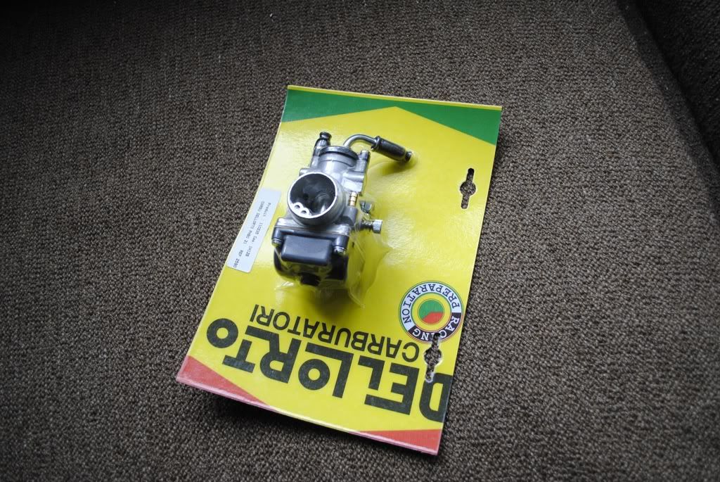

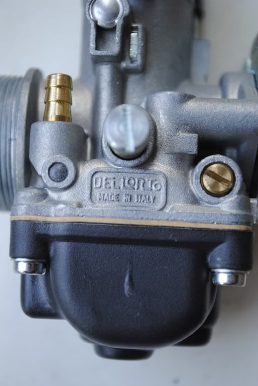

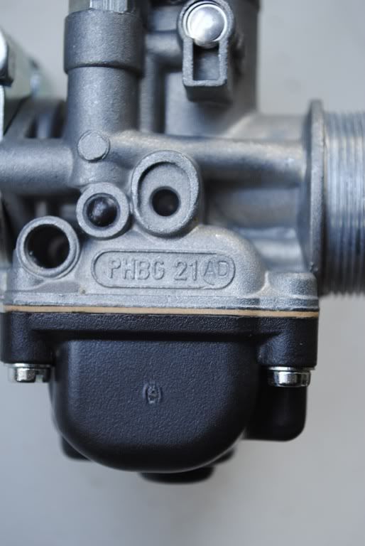

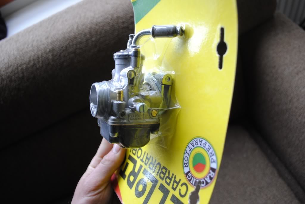

          De eerste helft is al binnen, Dellorto 21mm PHBG AD:
          Klopt allemaal helemaal, het is de echte,..:thumb
          Werd geleverd met een stijgbuis 262, hoofdsproeier 100, chokesproeier 66 en stationairspr.55 (in de 19mm zit een chokespr. 62 en stationairspr.50)

            Mooie carb! :thumb
            Heb je die van de dellorto site? wat heb je er in totaal voor betaalt?
            #489798
              De Nederlandse importeur kon er niet aan komen vreemd genoeg (http://www.startrick.nl/)
              Maar Opvoeren.nl had hem gewoon liggen 🙂
              73 euro inclusief :thumb
              Het spruitstukje heb ik hier besteld: http://www.motoriluppino.ch/shop/product_info.php?cPath=21_22_75&products_id=607&osCsid=icmssot011h2ruhii03qe6rlk7
              Ze zijn wat traag in de communicatie, ik heb hem al betaald, zit te wachten tot hij aankomt.
              Zoals je kunt zien, een plug and play setje zo samen dus.

                Nice 🙂 Als ik ooit geld over heb moet ik ook maar zo’n carb 😛 Die stelschroeven aan de verkeerde kant is een beetje irritant…

                    Zo dat is nog eens een mooi carbje!
                    En voor een nette prijs ook nog:thumb
                    Lijkt haast wel oude vooraad als je die oldskool verpakking zo ziet:D
                    #489806
                      VespaAvanti :
                      Ja zonde om hem daaruit te halen ik zou hem op plank leggen javad:D
