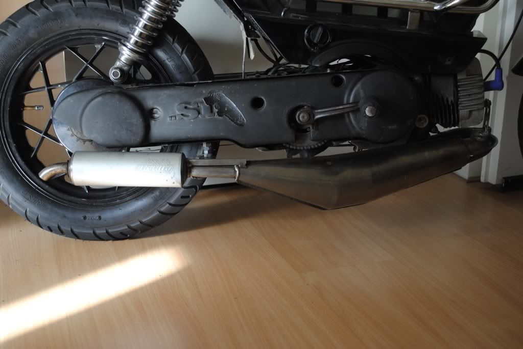

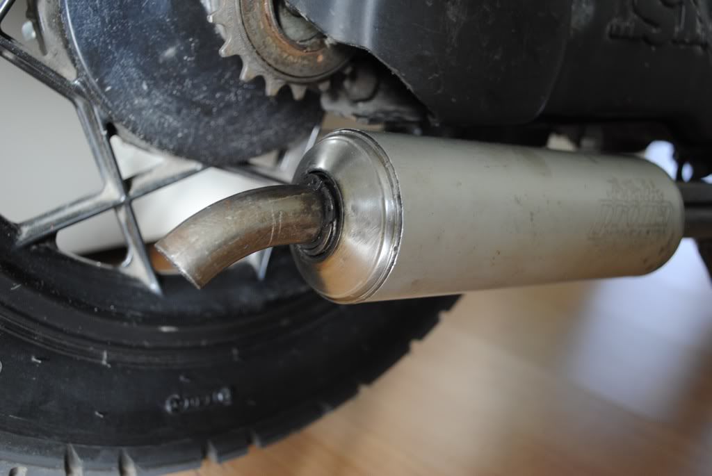

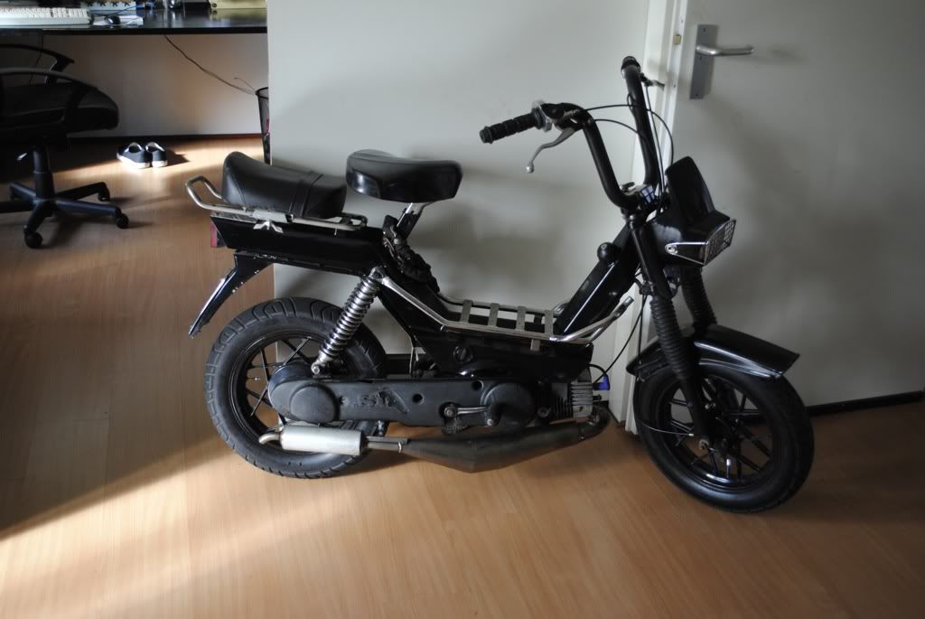

          Proma Cannon erbij 😀

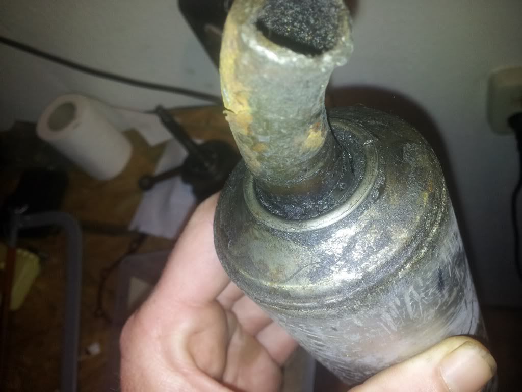

          Het achterkantje van de demper zat er niet bij dus ik heb daar een donordemper voor gebruikt (thanks 2 Camiel:thumb)
          Er zit ook een nieuw spruitstukje recht voor het membraam, samen met een 21mm PHBG AD aan te komen.

              Weet je zeker dat het mijn achterkantje is van die demper?
              Toen ik hem in het doosje stopte zag ie er toch wat andrrs uit.
              Moest bijna bij betalen voor al dat vet en vuil wat ik meestuurde.
              Blij dat het past.
              #489767
                Haha, ja ik moest ook minstens een half uur onder de douche toen ik er mee klaar was.
                Even voor de duidelijkheid, ik kreeg hem dus zo binnen.
                En blij dat ik er mee was :thumb
                Betekende dus dat ik de Cannon met wat werk direct onder de brom kon hangen.
                #489768
                  Daar heb je dan wel even op staan zweten ja:D
                  Maar niet zonder succes want oogt nu weer als nieuw:thumb
                  #489771
                    Heb je idd de uitlaat zelf ook nog zo snel een opknapbeurtje gegeven of ziet deze er nog gewoon zo goed als nieuw uit?
                    Hij is zo niet van nieuw te onderscheiden. Straks met de winter maar een mooi plaatsje op de plank. En een goede pekelpijp eronder.

                      Erg mooi pijpje Javad 8)8) Staat hem ook heel erg goed 🙂
                      #489776
                        Hij zag er nog heel goed uit, ik heb hem alleen een beetje schoon gemaakt.
                        Van de winter ligt hij inderdaad mooi op de plank.

                          Ex Bartjee pijp?
                          Heb je mooi gefixt Javad, staat de Gila Goed:thumb

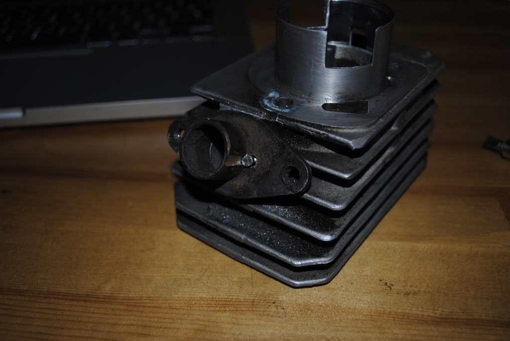

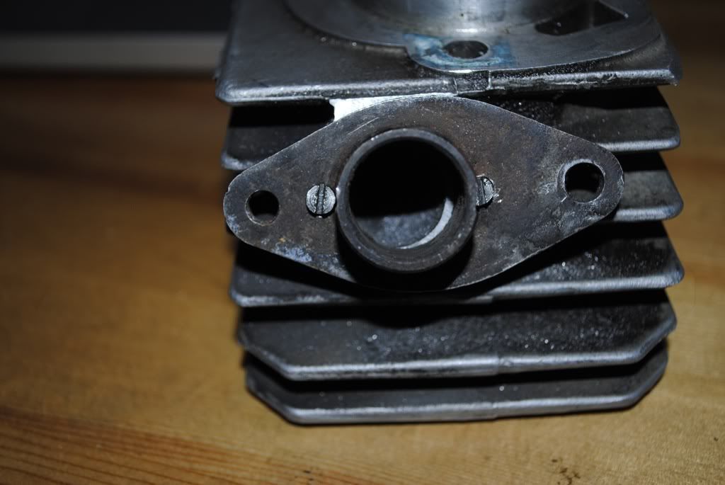

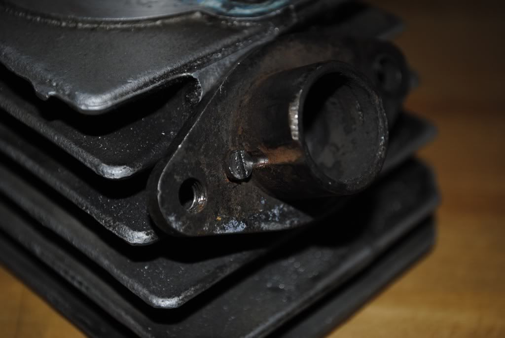

                              De flens van mijn Zeta 43 alu was dus gebroken tijdens de Holwerd tour.
                              Er zat genoeg vlees om de flens om er 2 schroefjes in te kunnen zetten icm een Polini42 alu flens.
                              Er zitten 2 sleufjes in de flens om ruimte te bieden voor de kopjes van de schroefjes, dit moet ik bij de montage van de uitlaat gewoon even dichtsmeren met vloeibare pakking oid.
                              Het is vrij amateuristisch gedaan, wellicht maak ik het later wat netter allemaal.
                              Het is niet te zien op de foto’s maar de schroefjes zijn inmiddels verzonken.
                              Feit is dat het weer goed te maken valt, ik kan weer lekker met mijn Zeta’tje blazen.

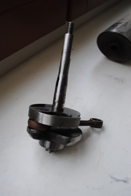

                              Ook heb ik een nieuw kickkrukje bemachtigd, mijn vorige uit het Zetablokje is behoorlijk uit balans, de vario hobbelt behoorlijk op en neer daarmee.
                              Deze nieuwe kruk ziet er van alle kanten heel degelijk uit, nu maar hopen dat hij ook mooi in balans is.
                              Het Zeta blokje wordt spoedig weer leven in geblazen.

                                De Cannon ziet er echt mooi uit onder je citta Javad! Fijn dat je er blij mee bent:) Moet zeggen dat je hem inderdaad snel weer rijklaar hebt gemaakt, en dan te bedenken dat ik er al 2 jaar niks mee deed omdat ik er geen zin in had om ‘m te maken:P
                                Heb je er al mee gereden? Veel plezier ermee!:thumb

                                  Super uitlaat, de Cannon, wel uitkijken met rijden, onder een Citta pak je zo een stoeprand of een beetje in de bocht hangen en hij hangt zo op de grond! Zijn de lasnaden trouwens niet gebrand, dat lijkt zo op de foto’s.
