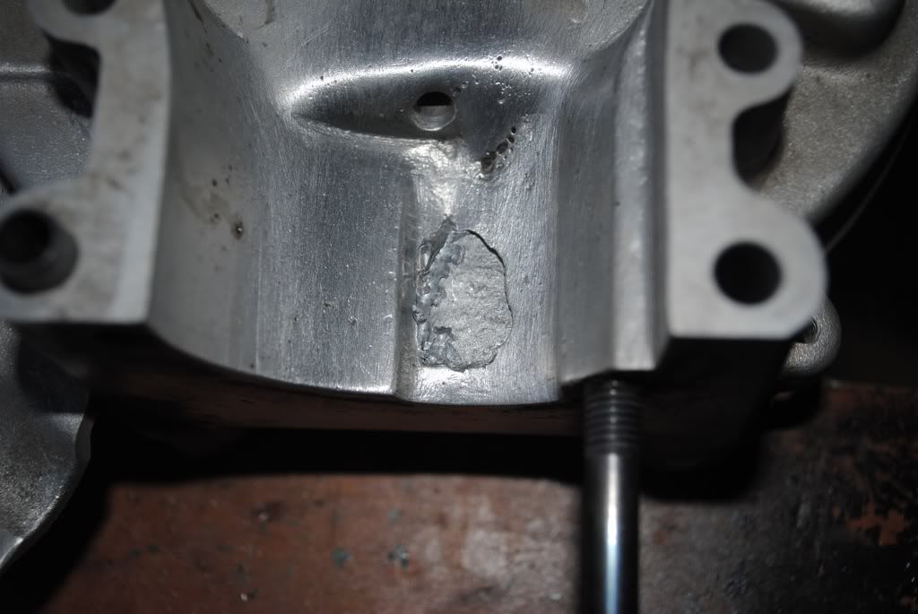

      Ik had het plaatje even perfect pas gemaakt zodat deze precies in het gat valt. Anders heb je straks weer een aanlopend vliegwiel.
      #488750
        Dat plaatje is goed zo. Ik maak het tenslotte toch goed dicht met Durafix en werkt het dan mooi af met een freesje.

            Ik heb anders nog wel een groot carter voor je liggen. Je hebt dit wel bij mij gezien. Dit is zonder onsteking en zal je dus met berini of cp-vv moeten gaan rijden. Alhoewel ik inschat dat het durafixxen ook wel gaat lukken. Alleen moet je wel weer goed rekening houden met het vliegwiel wat misschien weer aan gaat lopen op deze bewerking. Direct je vliegwieltje wat afdraaien is een win win dan, lijkt mij zo.

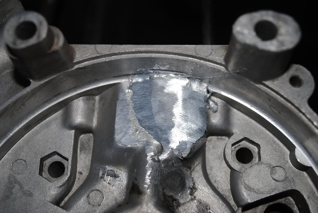

                                Ik heb het carter gedurafixd, ik heb de ontstekingskant al wat bijgewerkt.
                                Het eerste plaatje wat ik gemaakt had smolt direct, waarschijnlijk omdat hij de warmt niet snel genoeg door het carter kon geleiden.
                                Toen een nieuw plaatje gemaakt en het carter eerst heet gestookt, toen wat durafix op de randjes van het gat gedaan, het plaatje erop gelegd en de hele bende toen samen verhit en dicht gefixt.
                                Helaas kon ik maar van 1 kant durafixen, ik kan hem niet omdraaien en de spoeler mooi dicht en glad maken want dan valt het er aan de achterkant weer af.
                                Maar het zit goed dicht en mijn vliegwiel is waarschijnlijk genoeg afgedraaid aan de achterkant om niet aan te lopen.
                                De binnenkant moet ik ook nog netjes afwerken.

                                  Mooi dat je het gat zo hebt kunnen dichten:thumb Was geen klein gaatje:P Netjes opgelost zo, hoop dat het goed blijft zitten nu. Nog eventjes afwerken in de spoeler inderdaad en gaan met dat ding:)
