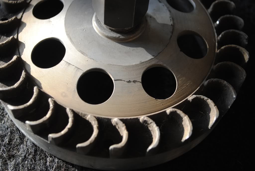

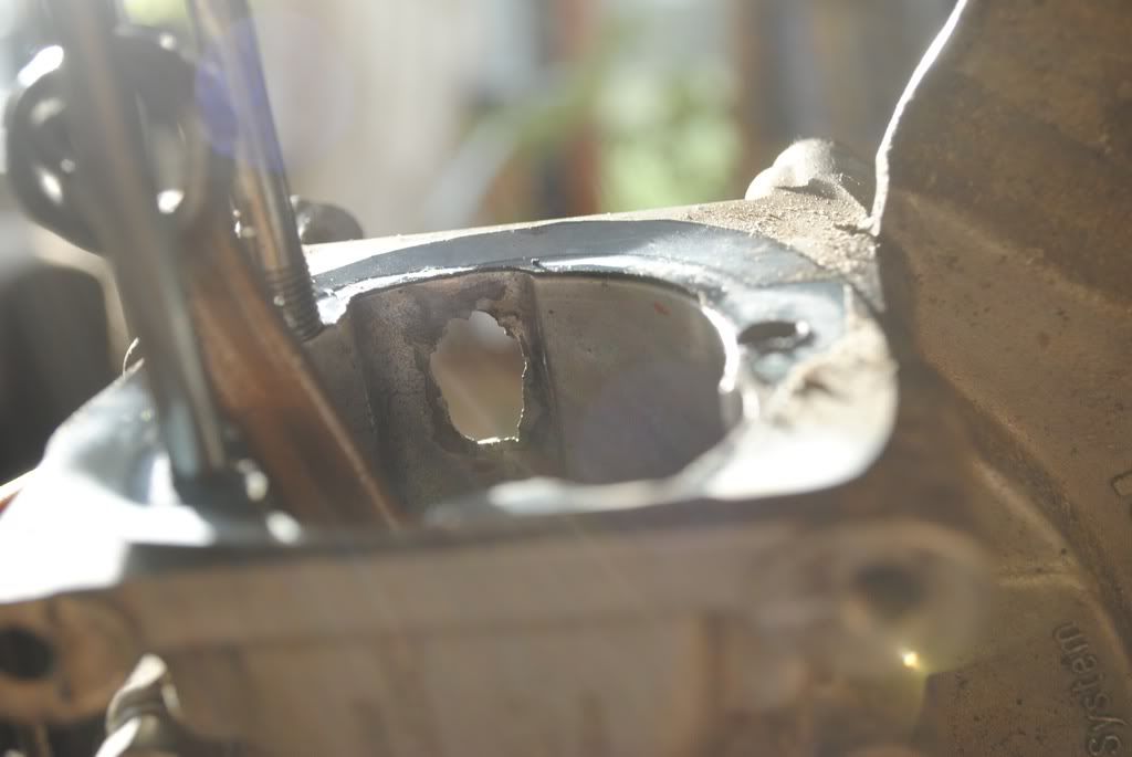

                Mijn vliegwiel is gescheurd door die gaten die er in zaten, en het heeft de las en epaxy in de spoeler eruit getikt.
                Ik ga het gelijk durafixen.

                      Ik had hier al wel rekening mee gehouden bij aankoop van dit blok, maar goed waar vind je anders een kick RV.
                      Het gat ziet er wel heel groot uit trouwens. De soort epoxy zal waarschijnlijk gewoon dus niet zo goed tegen de hitte hebben gekund. Maar wilde dit blokje dan nog wel lopen met dat hele gat er zo in. Wanneer is dit gebeurt?
                      #488740
                        Op weg van werk naar huis, gelukkig kwam er een gezin met een busje langs die mij mee wou nemen, dat scheelde me 4 km lopen.
                        Blokje hield er opeens mee op, maar ik hoorde geen gekraak of iets dergelijks, meer alsof de benzine op was, wat ik in eerste instantie dacht want er zat nog maar weinig in de tank.
                        Maar de epoxy zou het nog wel even uitgehouden hebben denk ik, ware het niet dat mijn vliegwiel het er dus uit geramd heeft omdat die gebroken is.

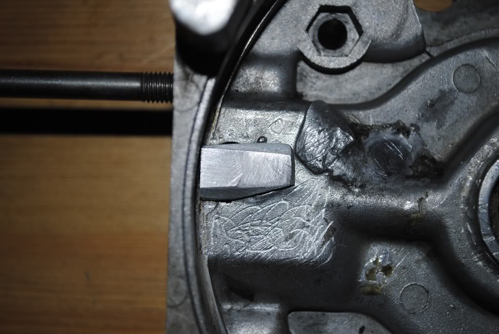

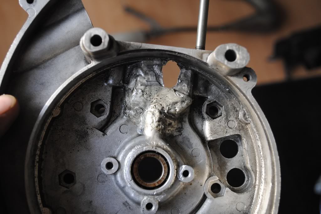

                          he javad is dit gat niet een beetje te groot om te durafixen?
                          ik zou een soort van klein aluminium plaatje pas maken en deze er in proberen vast te solderen.
                          Dikke pech heb je ook weer. jammer dit,maar misschien is het een optie om een nieuw carter (of 2e hands) te bestellen en dan het het kickstart carterdeel wel weer te gebruiken?
                          #488744
                            Ja, een plaatje is een beter idee, het gat is wat te groot ja.
                            Ik heb al een stukje van een oud carter afgeslepen, dat past er mooi op.

                              Oke, maar als je hem goed repareerd hoeft dat niet hoor.
                              Je hebt wel een flinke brander nodig wil je dat carter tot 400 gr warm kunnen stoken. Met een hobbybrander ga je het niet redden (even voor je info: Ik had zelf 2 hobby brandertjes nodig + een kwartier geduld om mijn cilinderkopje tot 400 graden te krijgen)
                              Beter is een plaatje maken en dan tig te laten lassen.
                              #488746
                                Ik heb al een aantal cartertjes gedurafixed met mijn brander, komt helemaal goed.
                                Plaatje op maat gevijld.

                                  Jammer dat het vliegwiel is doorgescheurd. En dan ook nog je carter.. Het mag ook niet even meezitten he.
                                  Nu kun je het wel gelijk goed dichtmaken. Dat plaatje ziet er goed uit. Mooie V naad voor het solderen:thumb
