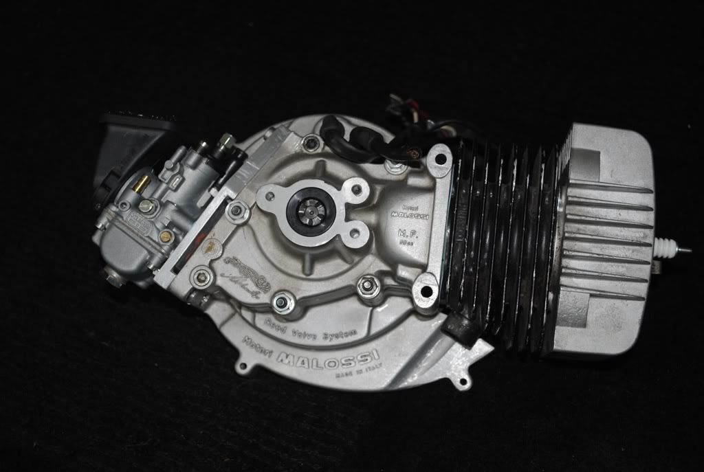

              Zo, een compleet nieuw hoofdstuk; De Reedvalve.
              Setup: Kickstart Reedvalve, elec
              Pinasco halfvolle wangen krukas
              Pinasco Black 46mm + Pina kop
              PHBG 19mm (BD versie)(spr.82) + Malossi luchtfilter (W6 gasnaald)
              spruitstuk recht voor de inlaat
              #488500
                Mooi blokje!
                Dit mag wel goed lopen..
                #488501
                Jarco
                Berichten: 2515
                  Idd, sexy blokje Javad.
                  Hopen dat het afstellen je een beetje meezit. :thumb
                  #488502
                  Waarom?
                    Ik sluit me bij de rest aan, idd een mooi blokje8)

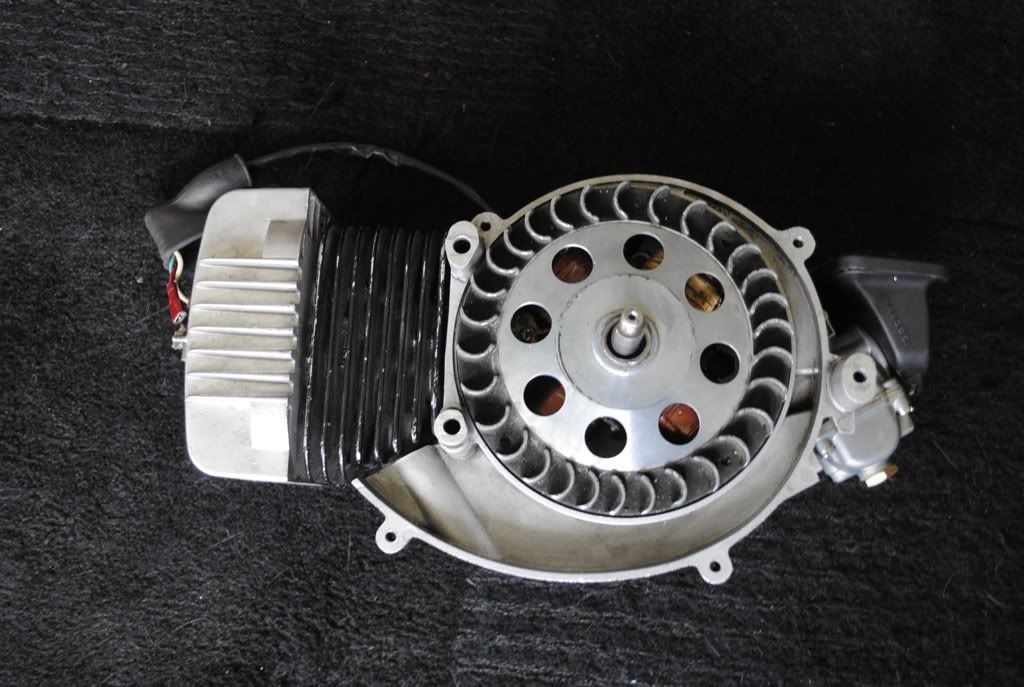

                    Wel vraag ik me af of dat vliegwiel nu verstandig is? Met nat weer is dit natuurlijk vragen om problemen en voor de bedrijfszekerheid zou ik zelf voor een orginele gaan.
                    De pinasco heb je ook weer zeer netjes gekregen na de warmloper, supprer sterke wandjes gelukkig:).

                      Vliegwiel ben ik trouwens wel met max eens das wel een echt mooi weer wieletje:D

                        hoeveel weegt dat vliegwieltje nu?

                          Vliegwiel ziet er mooi sportief uit, maar met regen is het zoals gezegd helemaal niks, dit vliegwiel weeg 1,2kg meende ik ergens gelezen te hebben?
                          #488507
                            Ik zal er om mee te beginnen een 84 in draaien.
                            Voor het vliegwiel zit nog een koelkap en een motorkap, daar komt geen vocht bij denk ik, dat zal ik wel meemaken denk ik dan.
                            Het wieltje is niet ver afgedraaid, hij weegt nu 1200 gram ofzo.
                            Ik heb ook nog wel een wieltje van 940 gram maar ik heb het idee dat die niet zo goed in balans is.
                            Ik ga dit wieltje met gaten eerst eens goed testen.
