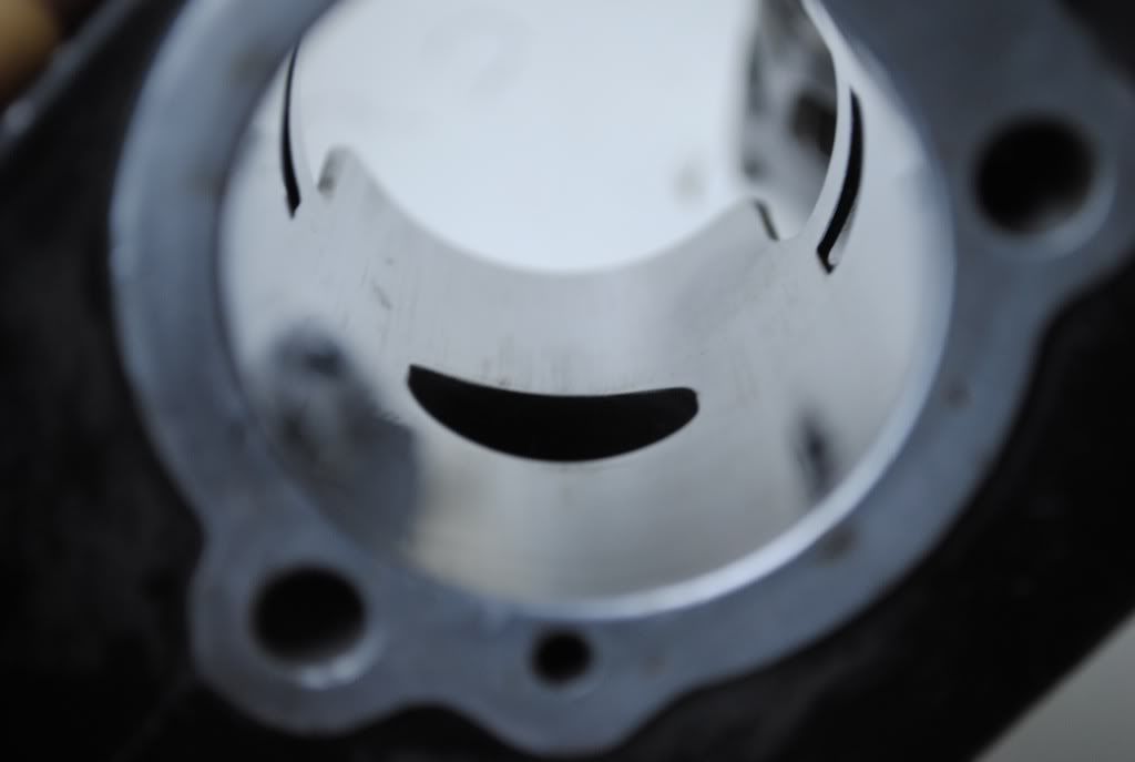

          Wow:o Misschien dat je de cilinder nog kan redden maar vanaf hier ziet het er niet best uit. Wat je al aangaf kun je beter een Athena zuiger gebruiken, deze rammelen wel maar geen last van warmlopers. Denk er alleen wel om dat je niet met de Athena veren gaat rijden:p Hoop dat je met de Rv sraks meer geluk hebt.

                Ik ga de cilinder weer oppoetsen, vaak lukt dat wel met de Pinasco.
                Dan kun je zo de restenten alu van de zuiger er af schuren.
                Kan ik anders ook met de Polinizuiger en veren in de Pina rijden? Anders moet ik een Athena zuiger en Pina veren aanschaffen. Ik zit al behoorlijk krap komende maand.
                En ja Erik, ik heb al 2 jaar geen goed lopend blok gehad, heel frustrerend.
                Nu moet ik dus weer een blokje met DR Evo ofzo en mijn std kickkruk die in onbalans is, in elkaar gaan gooien.
                Dat rijdt wel maar zeker niet mooi, laat staan stationair.
                Maargoed als ik daarmee naar mijn werk kan komen, prima. Dan wacht ik wel tot mijn RV er is.
                Die is inmiddels al op de post vanuit Italië, dus nog anderhalf weekje wachten.
                Dan moet ik ook nog een carbje kopen dus dan duurt het nog even maar ik hoop dus dat ik over 3 weken dat ding in elkaar heb.

                      Kan ik anders ook met de Polinizuiger en veren in de Pina rijden?.
                      Dat kan prima:thumb
                      (tenmiste qua veren qua slotjes enzo weet ik het niet)
                      Maar wel weer erg zuur voor je:(
                      En zeker niet motivatie verhogend.
                      Maar het spreek woord zegt dat de aanhouder wint:thumb dus geduld is een schone zaak:thumb om er meteen nog 1 te noemen:D

                        Oke, dat is erg fijn, bedankt Bux :thumb
                        Het komt met de slotjes goed uit.
                        Dan gaat het blok straks weer in elkaar met de Polini zuiger.
                        Ik heb de wand van de Pina weer netjes gekregen, ik zal even een foto posten als het helemaal klaar is.

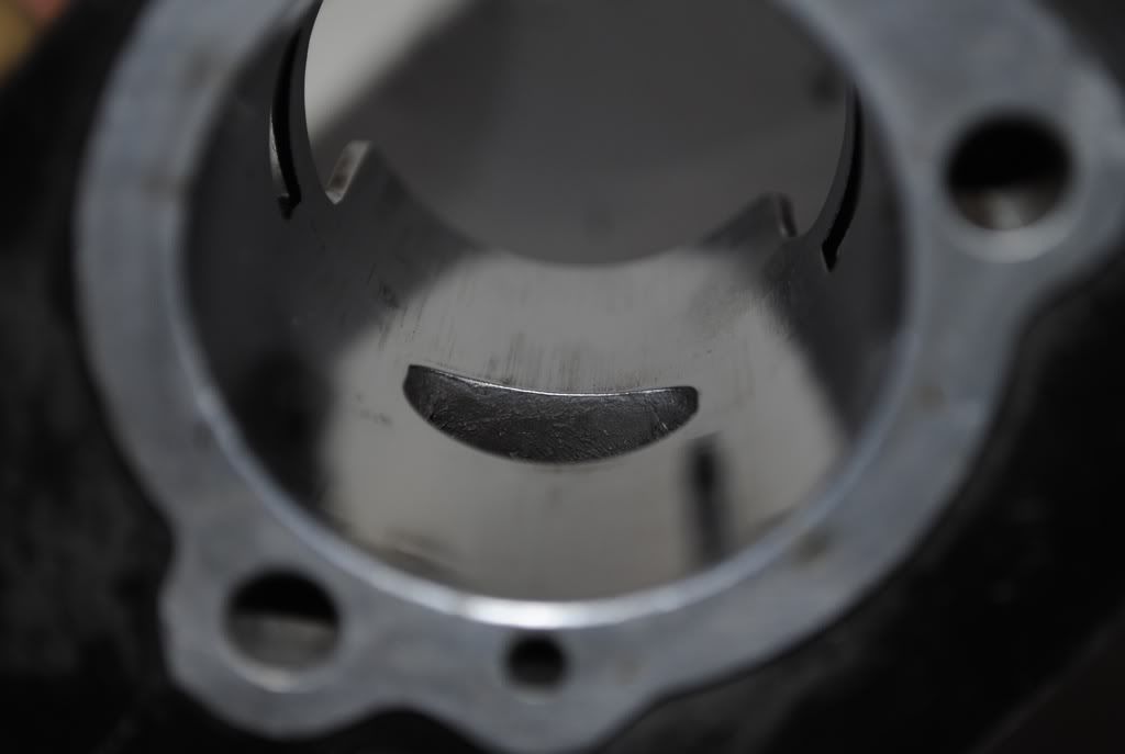

                          Zo vind ik het goed genoeg.
                          machtig sterke wandjes van de Pina.

                            Hoe heb je dat nou weer zo netjes gekregen? :thumb
                            #488068
                              Met waterproof schuurpapier korreltje fijn en fijn staalwol.

                                Nou hij rijdt weer, wat heeft die Pina toch heerlijk veel beukpower.
                                Maar hij rammelt en stottert een beetje, ik heb alleen maar de straat rustig op en neer gereden maar ik ben bang dat dit meer dan een afstelprobleem is.
                                Ik ga er morgen mee verder.

                                  Zo die ziet er weer piek fijn uit8)
                                  Maar nou wel weer jammer dat het dan niet gewoon meteen leuk loopt.
