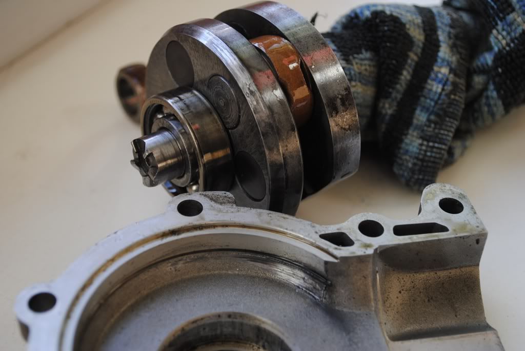

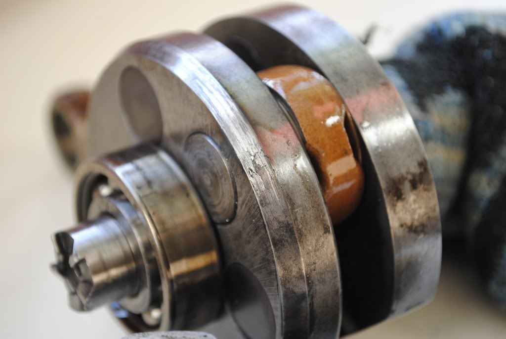

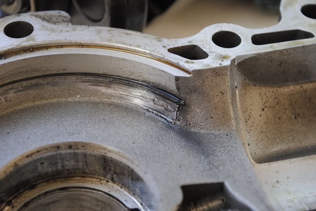

              Nou het zit me natuurlijk weer niet mee, de wang van de Pina kruk is aangelopen op het klein carter.
              Het enige wat ik kan bedenken is dat het komt omdat het ene lager wat stroever draait dan het andere zoals ik een paar posts terug al aangaf.
              verder een klein warmlopertje in de cilinder hierdoor maar verder geen schade.

                Oei, dat is minder! lijkt het een keer mee te zitten heb je weer dit:S Krukas is niet al te erg beschadigd zo te zien dus hopelijk snel op te lossen:thumb

                  Ik heb hem gewoon weer opnieuw in elkaar gezet.
                  Het stukje wat in het carter geraakt is heb ik even een stukje opgefreesd en netjes gemaakt.
                  Hij rijdt weer als voorheen maar ik weet niet voor hoe lang.
                  Ik moet binnenkort het asje waar het lager op gaat even een beetje bij schuren zodat dat lager er ook weer goed op gaat.

                        Dat is mooi kloten Javad..:(
                        Krukje was mooi in balans zoals wij al hadden bekeken. Hopelijk is dat nu nog steeds zo.
                        Het verhaal van het persen en dat de lagerpassing daar een paar honderdsten door is uitgezet zou mogelijk kunnen zijn, maar alsnog wel vreemd. De krukas heeft een gehard laagje van buiten. Binnenin wordt het zacht.
                        De lagerpassing aanpassen zou ik wel voorzichtig mee zijn, Koop een digitale schuifmaat of micrometer. Dan weet je hoeveel hij uitgezet is. Vervolgens dat beetje ff laten afdraaien. Schuurpapiertje kan goed gaan, maar is wel een beetje riskant.

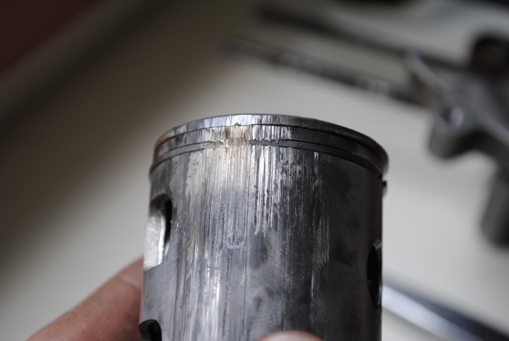

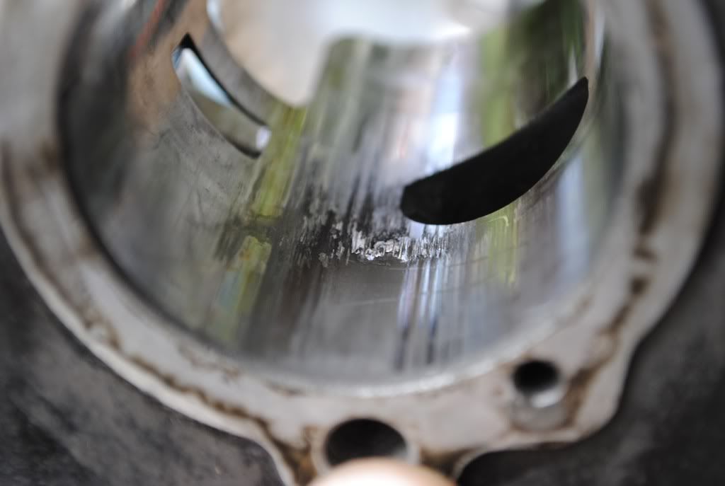

                            De Pinasco is dik warmgelopen.
                            Dit was dus ook al eerder het probleem geweest, dit was de reden waarom de kruk aanliep in het carter.
                            Hij is dus in totaal 3 keer warm gelopen en nu is het echt erg.
                            Het cilindertje is met wat goede zorg wel te redden denk ik maar de zuiger kan de prullebak in.
                            Ik hoorde al van Waarom? dat de originele zuiger de neiging had om warm te lopen en dat het met een Athena zuiger te verhelpen is.
                            De zuiger van mijn Polini46 met 28mm flens is ook pen 12 dus die komt er nu op.
