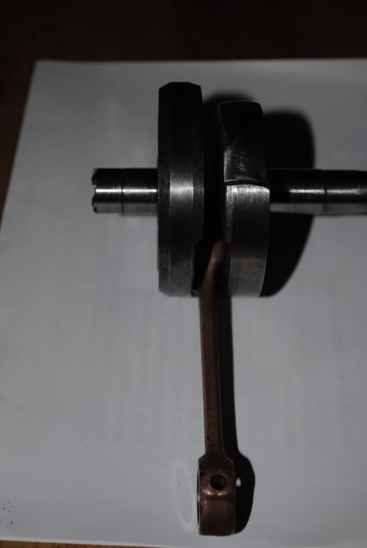

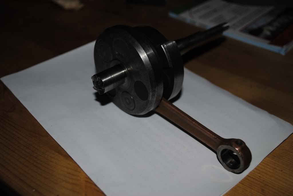

                      Mijn kickkrukje is klaar.
                      Eidos heeft heel net werk geleverd, nog bedankt he :thumb

                      eidos
                      Berichten: 823
                        Ha, Daar heb je snel foto’s van gemaakt. Succes met het in elkaar zetten en veel plezier op de VCT Tour :thumb

                          Ja, ik ben er ook erg blij mee, iedereen mag het weten :thumb

                            Hey das nice, komt nou wel goed uit dat Eidos werkt bij Venema Automation B.V. Ik ben heel erg benieuwd hoe dit in de kick SE gaat lopen straks?
