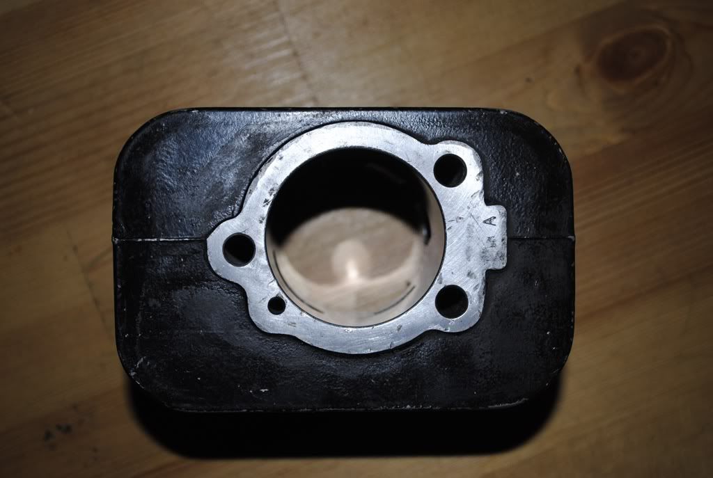

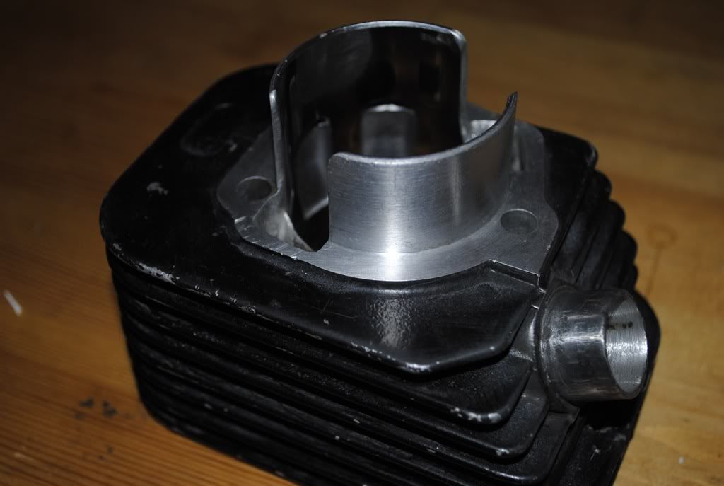

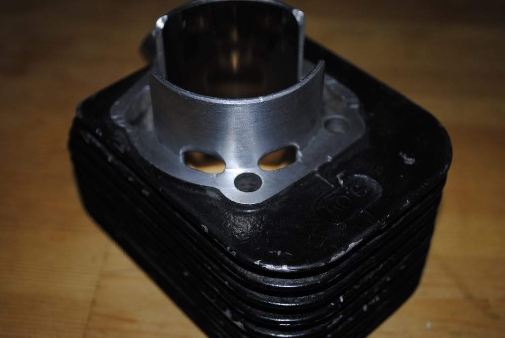

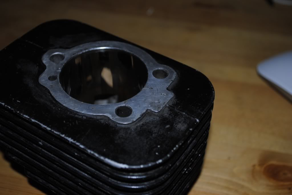

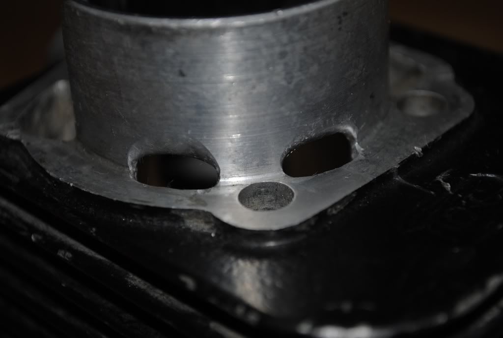

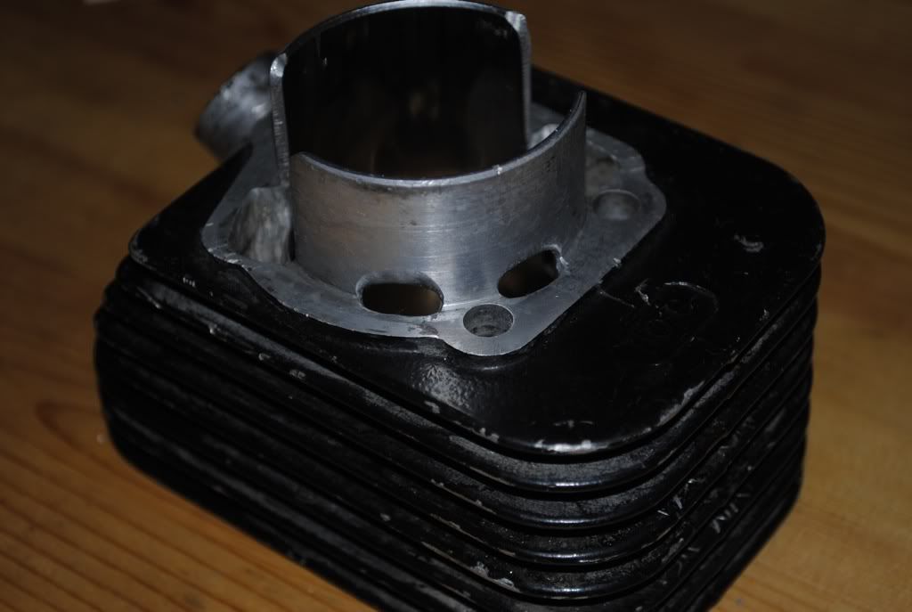

          Nieuwe aanwinst: Pinasco 46.
          Gelijk even de boosters doorgeprikt en een beetje gevlakt.
          #486745
            Ik blijf me verbazen over jou gedrevenheid. Zo was je nog hier om de cilinder op te halen en zo heb je de dremel er alweer in gezet om de voeding wat rijker te zetten. 😀
            #486746
              Afblijven en monteren ! 😀
