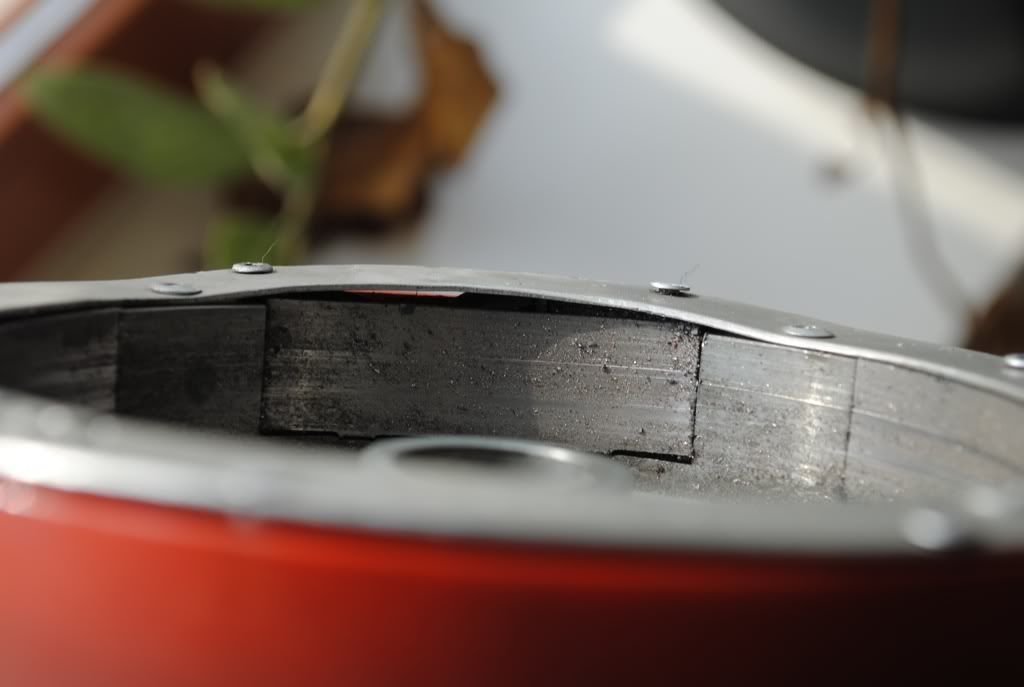

                          Goed nieuws en slecht nieuws.

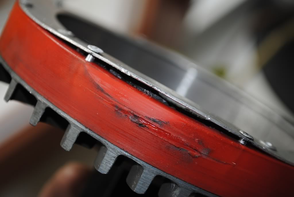

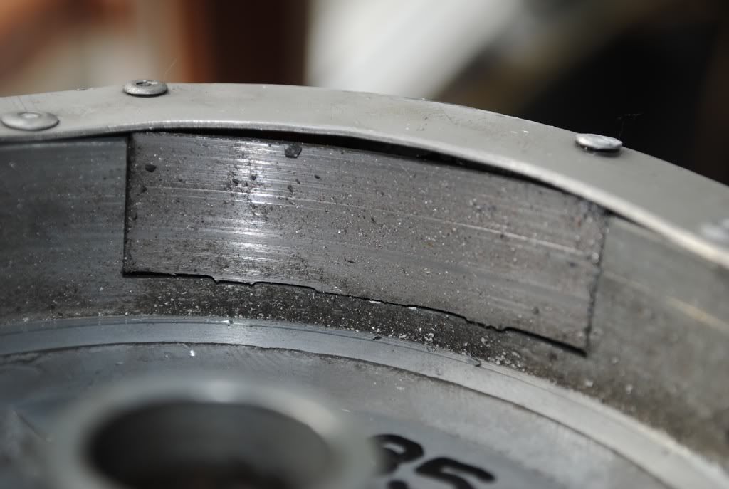

                          Eerst het slechte; Het experimentele afgedraaide vliegwieltje van Tonni is ontploft als het ware.
                          De magneten waren al wat vergruisd maar nu is dit gebeurd:
                          Dus nu maar weer het zware vliegwiel eronder, daar gaat mijn mooie gasreactie :'(

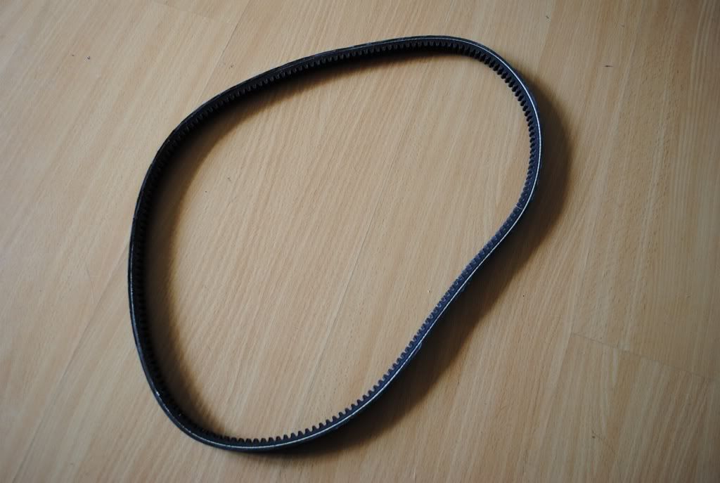

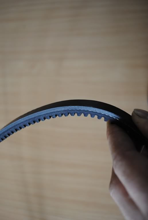

                          Maar ook goed nieuws dus, het snaartje wat ik van Huibino heb gekocht is binnen.
                          14 mm dik en precies de goeie lengte voor mijn SI brug, hij ligt heel mooi bovenin de schijven van de Fox koppeling.
                          Ik ben er heel blij mee en ben heel benieuwd hoe het gaat rijden.

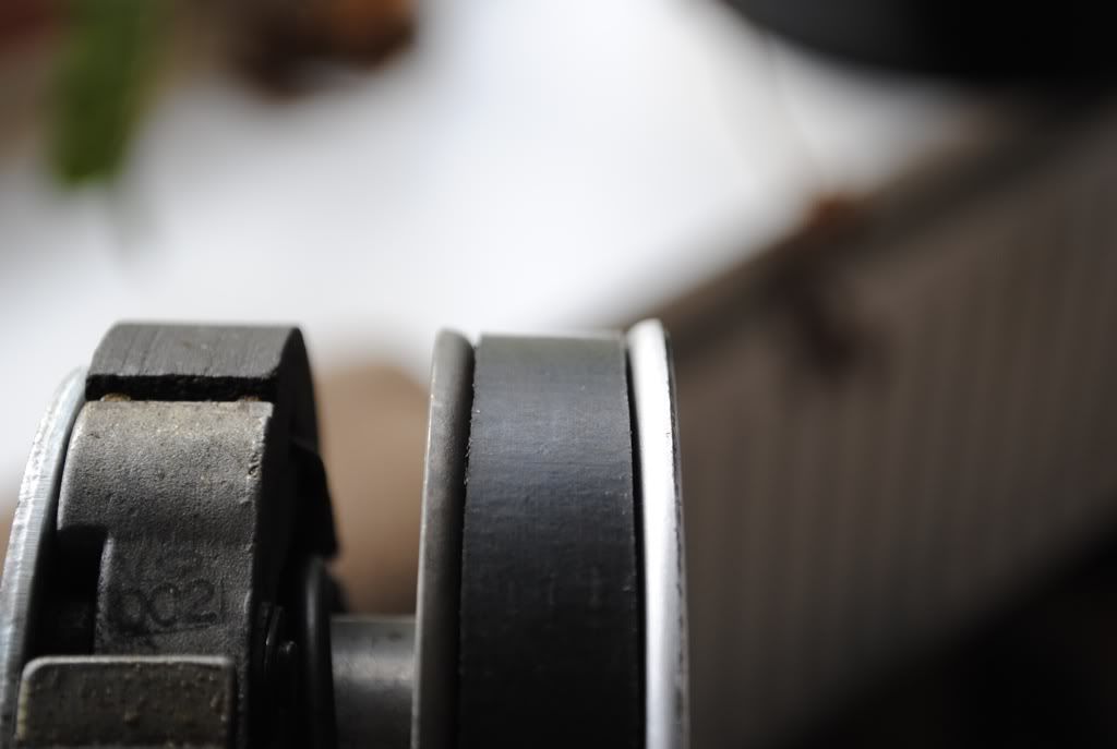

                              Komt de snaar nou wel mooi voorin de vario te liggen eigenlijk? Anders win je er alsnog geen trekkracht mee, maar ben wel benieuwd naar je top nu…
                              Knallen met die zooi idd.
                              #486511
                                Ja hij ligt wel best wat hoger in de vario.
                                Zowieso eens testen met lichtere rollen want met de rollen die er in zaten kwam ik bijna niet weg.
                                O en mijn licht doet het ook weer, dat werkte namelijk niet met dat lichte vliegwieltje.

                                Ik heb het met lichtere rollen geprobeerd, hij trekt iets beter op en heel mooi gelijdelijk maar het gaat niet harder als met 13 mm snaar, hij komt maar tot half in de schijven, nog lang niet bovenaan.

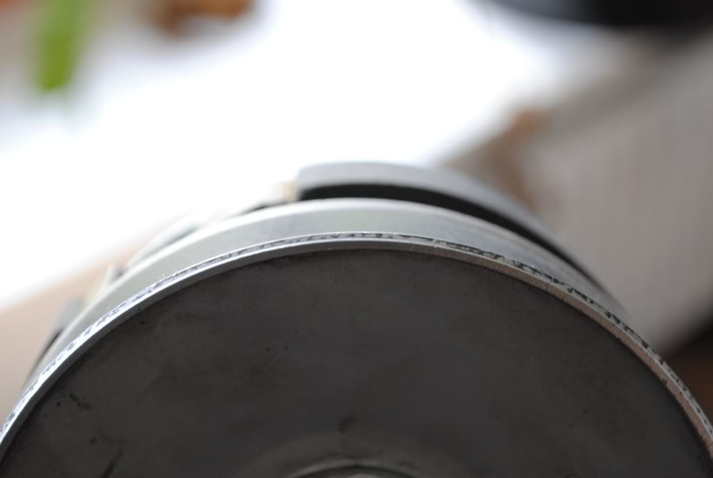

                                Ik kom er net achter dat er een deukje in het midden van mijn spiebaan is gesleten en daar komt de snaar dus precies niet voorbij.
                                Ik ben het nu aan het herstellen.
                                Helaas maakt die nieuwe snaar een flinke richel in mijn vario dus maar weer terug naar de 13mm snaar.
                                EDIT:
                                Nou het hek is weer van de dam, vario vernaggeld door die nieuwe snaar, andere vario geprobeerd en nu gaat hij nog maar 55 met gewone snaar en Polini vario, ‘ksnapperniksvan 😕
                                Misschien maar een nieuwe spiebaan maken, ik had deze alleen opgeknapt door het deukje vlak te vijlen, daardoor is de baan heel breed geworden.

                                  Dus lijkt het helaas erop dat de 14mm V-snaar van een te harde compound is door het inlsijten van je vario. Heeft dit ook niet gezorgd voor slijtage op je koppelingsschijven?
                                  Houdt er ook rekening mee dat doordat je Vario door een dikkere V-snaar niet meer bereik heeft. Dan zal je alsnog moeten zorgen dat hij er in ruste voor dieper in komt te liggen. Het een heft het ander op. Dmv een andere halpoulie of andere hoek vario is dit wel te veranderen.
