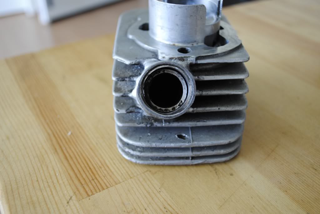

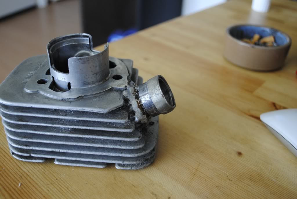

                    Ik heb een verloopbusje gemaakt van 22 naar 28 mm flens:
                    Nu past de HM Calibrata op al mijn 22 mm cilinders.

                        lijkt het nou zo of heb je die bus er op gelast?
                        giet staal kan je bijna tot wel niet lassen is mij altijd verteld
                        #445705
                          Het is aluminium.
                          #445612
                            VIPER :
                            Het is een aluminium cilinder waar een nieuwe flens op is gelast.
                            De bus past daar weer precies omheen.
                            De bus bestaat uit 2 delen, namelijk een bus met daaromheen weer een kortere bus/ring geperst.
                            Gietijzer kun je gewoon mig/mag lassen.
