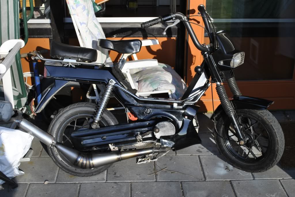

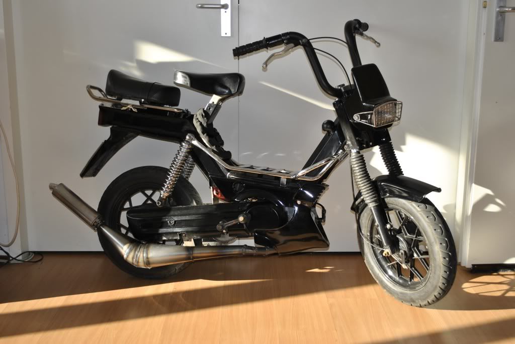

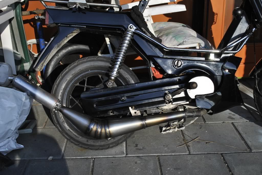

        Wordt vandaag uitgetest.
        #469624
        Jarco
        Berichten: 2515
          Uitlaatje staat hem goed, evenals de blokspoiler :thumb
          #469625
            Ja, hij hangt nog wel wat laag, ik moest ook zo’n 5 cm van de voorbocht afhalen anders stond hij helemaal omhoog, ik hoop niet dat hij nu te hoogtoerig geworden is.
            Ik buig de voorbocht nog wel een beetje bij zodat hij wat hoger komt.

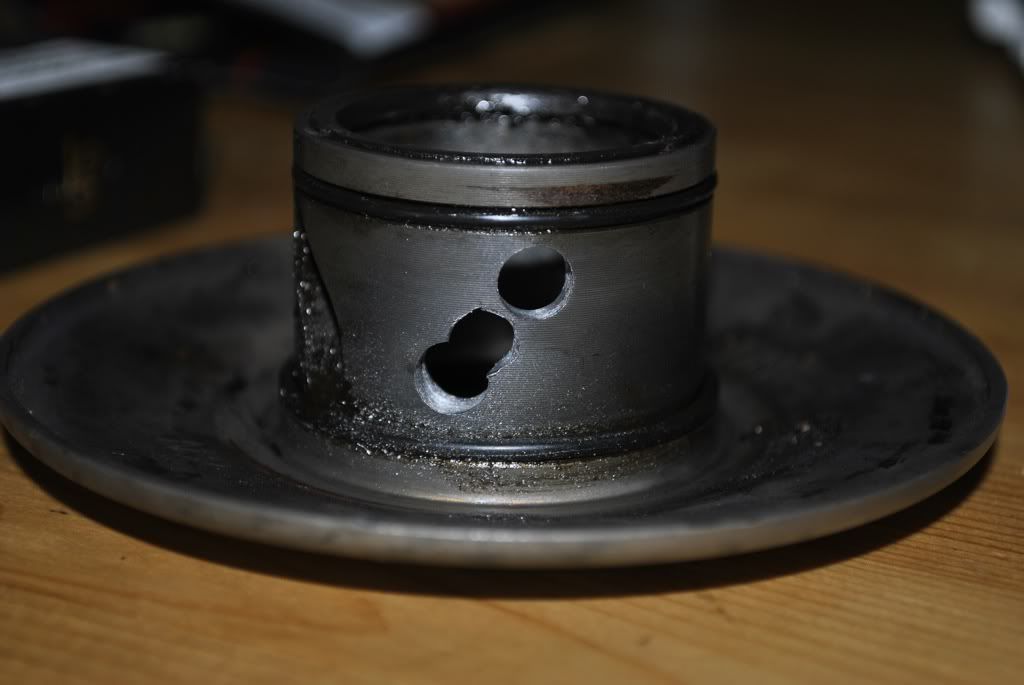

              Ik ben met een nieuwe spiebaan bezig, zo schuin wordt hij, ik heb het idee dat hij niet lekker tot het einde kwam met de vorige spiebaan, die is denk ik te schuin.
              Nu nog afwerken.
              #459431
                Met deze spiebaan heb ik een klein dipje en het lukt nog niet om de koppeling helemaal uit te laten variëren.
                Ik ga weer terug naar de schuinere spiebaan, die trok lekker geleidelijk op en door.

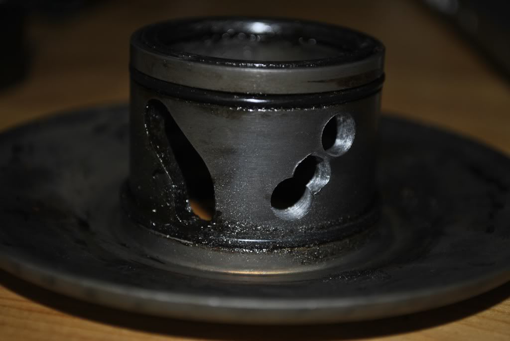

                  #469765
                    Nou, je leest het hierboven he, klein dipje met de spiebaan op 75 graden en op 50 graden zit hij goed.
                    Daarmee trekt hij mooi geleidelijk.
                    Dus ik heb hem nu weer op de 50 graden spiebaan.
                    Helaas krijg ik hem niet helemaal uitgevarieërd dus ik ga het eens met een 15mm variosnaar proberen.

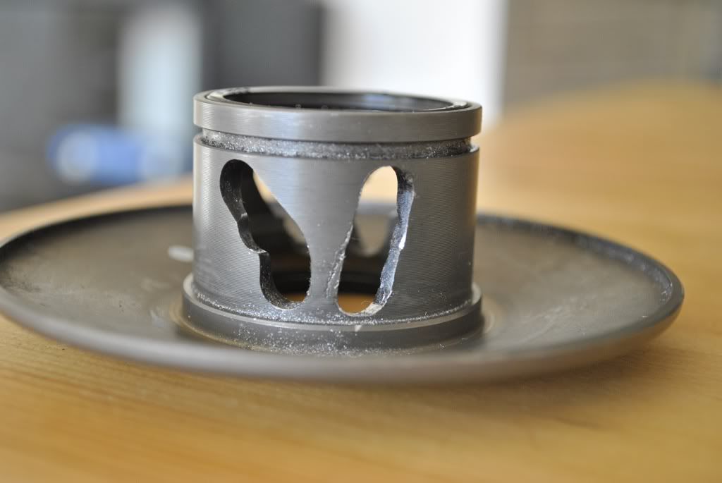

                      In mijn vorige spiebaan van 50 graden zaten toch nog wat onregelmatigheden, dat voel je ook onder het rijden.
                      Dat komt heel nauw, het is echt belangrijk dat hij helemaal super recht en glad is.
                      Dus ik ben bezig met een nieuwe, dit is het begin:
                      Nu ga ik hem verder met de dremel doen en afwerken met sleutelvijltjes.
                      Filmpje van huidige situatie van de prestaties wordt nu geupload naar Youtube.
