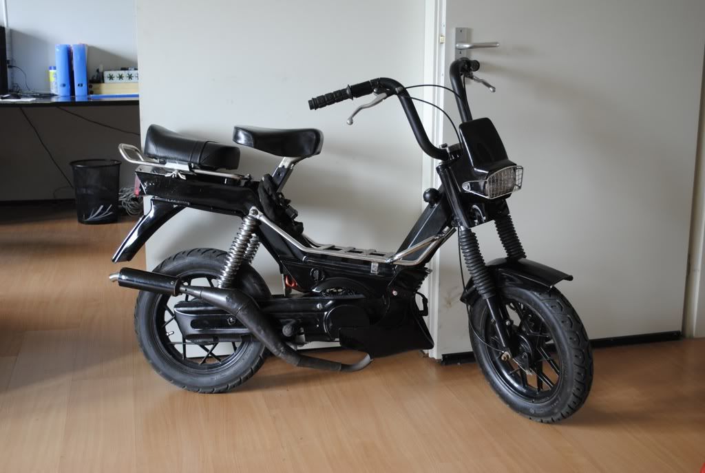

      Ik heb de Malossie 46,5 erop gezet, dit loopt maar ook niet geweldig, wil ook niet stationair lopen, althans niet mooi.
      Hij haalt 70 km pu, ik ben blij dat ik weer eens zo’n snelheid kan rijden maar het is niet heel bevredigend.
      Wat ik ook doe met mijn blokje, ik haal de 80 maar niet.
      Hier nog even een piccie van mijn verzetstrijder.
      #469342
        Was dit weer op dezelfde speedengine met 15mm carburateur? Probeer gewoon eens een 13.13. Mijn ervaring is dat 13.13 of 16mm niet geweldig veel uitmaakt op top. Van een 13.13 is wat beter bekend wat sproeier bezetting “hoort te zijn” om een probleem met je 15mm uit te kunnen sluiten.
        #469343

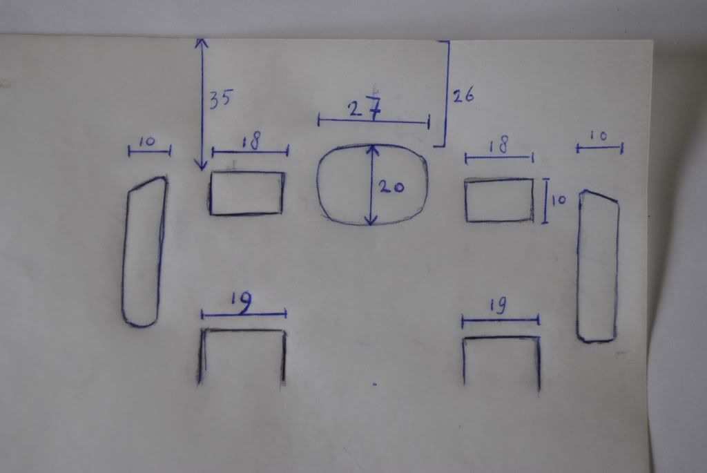

          Ik denk toch echt dat het in die focks koppeling zit, heb je bv al eens met poeli of orginele koppeling gecheckt?
          @arvid
          De poortmap die jij plaats heeft heel andere waardes dan mijn 43mm zeta.
          Dus advies geven zonder poortmap van de des betreffende cilinder is niet aan te raden, want als javad een zeta heeft met de waardes die ik ook heb dan komt het niet goed als jou advies word opgevolg.
          Want mijn zeta cilinder heeft bv maar net 2mm aan overwaardes dus dan zou 2,8mm afdraaien niet goed aflopen:D

            Ik zal ook eens een poortmapje van mijn Zeta maken.

                  Mocht je gaan ophogen en op ander slag gaan rijden is afdraaien niet nodig. De andere slag krukassen hebben namelijk ook een langere drijfstang. Dus daarmee rekening houdend kan je een mooie maat van ophogen wel meten.
                  Ik heb mijn Zeta nog eens opgemeten en die cilinder van javad komt ook bij mij vandaan. Dus ga er maar vanuit dat deze hetzelfde is. En mijn Zeta lijkt in alle opzichten meer op het poortmapje wat arvid heeft geplaatst. Ik kwam namelijk ook op een afstand van 47mm uit gemeten vanaf deck. Hierbij nog niet rekening houdend met de bevels die in de Zeta een stuk mooier zijn dan in de Simo bijv. Dus dat kan die 0,5mm verschil verklaren op het getoonde poortmapje. Link naar cilinder topic
                  Alhoewel ik wel denk dat Javad sowieso verder gaat met een 46mm polini of 46,5 malossi? En die zeta voor een ander projectje gaat gebruiken.

                    Correct, en wetende dat er heel wat leuks uit te halen is, zal ik hier een std. elec carter voor gaan tunen en een aparte kickkruk laten persen met een grotere slag icm. een ophoogplaatje.
                    Ik ga uitzoeken hoe dit cilindertje het best tot zijn recht komt want ik vind hem erg mooi.

                      speedbuxy :
                      Ik zou het gewoon zo laten, want 2mm van de 17mm die de uitlaatpoort ongeblok is, maakt dan nog steeds 15mm hoog wat op dezelfde waardes ligt als bv polini 46.
                      speedbuxy :

                        @arvid
                        ”Ik zou het gewoon zo laten” is een advies die ik zonder exacte poortmap wel durf te geven:D
                        @javad
                        Dan mag je wel voor een 46 slag kruk gaan, want 44 lost het probleem nog niet echt op.
                        (mits jij dezelfde waardes hebt als arvid en maarten, want die van mij is duidelijk weer anders en had 44 wel voldoende geweest evt)
                        #469374
                          Ja, ik zal binnenkort even een poortmapje maken.
                          Opzich is de totale slag lengte al voldoende om uit sluitsel te geven.
                          Maar je uitlaatpoort hoogte is ook altijd een leuk stukje info om te weten dus poortmapje is wel mooier:thumb

                            Dit is mijn poortmapje van de Zeta 43 alu.
                            De totale lengte van de hele cilinder is 85 mm.

                                Hey Javad nou weet ik dat jij geen schuifmaat of ander goed gereedschap hebt om te meten. Belangrijk is ook dat je het meeste direct vanuit je cilinder meet. Er zullen waarschijnlijk wel wat veranderingen in maten zijn. Sowieso cijfertjes achter de komma zijn wel belangrijk.
                                #469462
                                  Schuifmaat staat bovenaan het lijstje.
