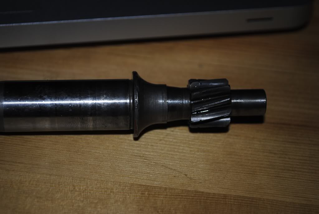

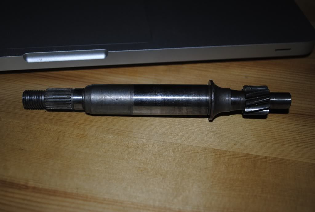

                                Ik kreeg mijn klok niet tussen de brug omdat het lagertje zo ver uitstak natuurlijk maar na wat geschuif met de lagers zit alles nu precies zoals het hoort, heel netjes, nu kan ik de klok weer in elkaar zetten en in het wiel, onder de brommer hangen.
