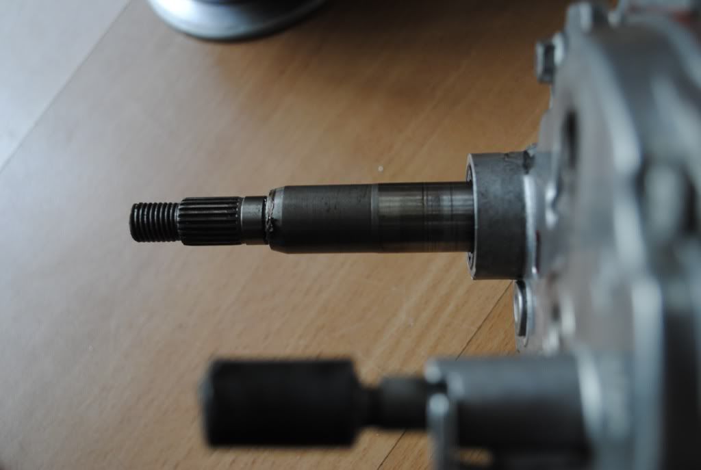

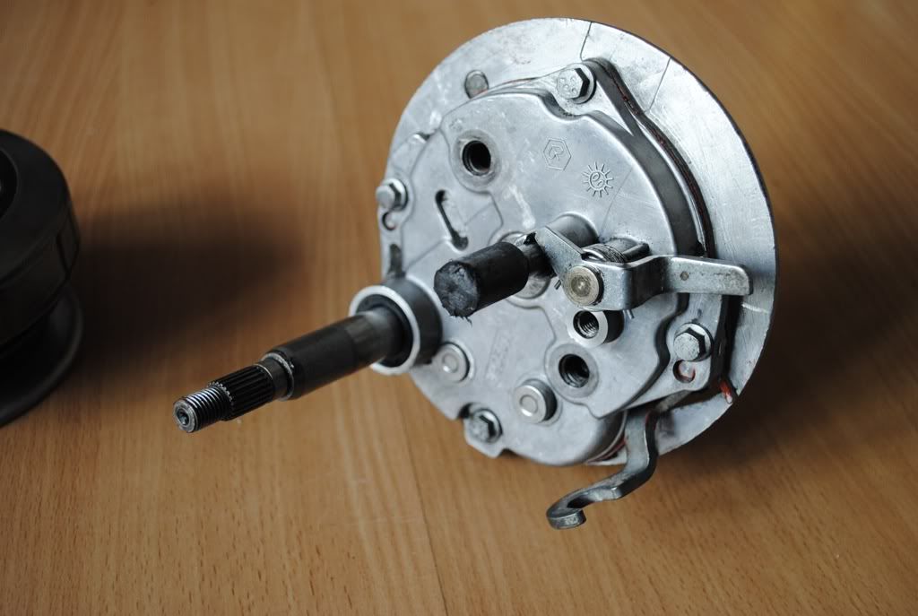

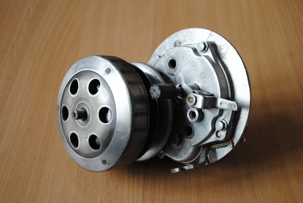

          De Fox as is klaar, en het cardan zit in elkaar.
          Ik heb alleen nog de moer voor op de koppeling nodig en ik moet nog een spiebaan in de koppeling maken.
          Zo heb ik hem bewerkt.

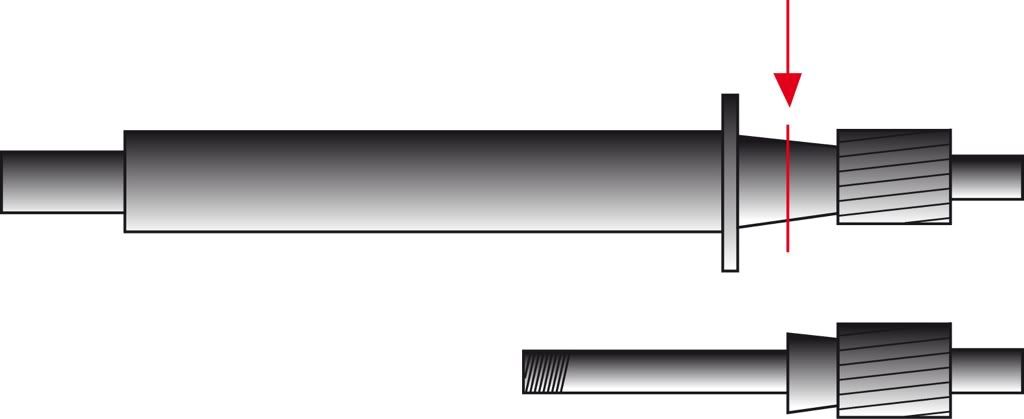

          De snor as is afgedraaid en er is een lange pin overgehouden met aan het einde schroefdraad, die is in de Fox as geperst, geschroefd en met loctite vastgezet.
          Omdat de pin helemaal in de as zit en de verbinding binnen in het cardan zit wordt de kracht mooi over de lagers verdeeld. De koppeling hangt dus niet met zijn volle gewicht aan de verbinding.
          Hij is mooi recht en er is niet aan gelast.

            #468986
              Dat ziet er wederom erg netjes uit javad:thumb
              #468988
                Ligt het aan mij of steekt een van je lagertjes wel een beetje ver uit van je naaf deksel?
                #468989
                  Nee, dat ligt niet aan jou, de as was iets te kort dus ik moest het compenseren met de lagertjes maar het zit wel goed nu.

                      virgil
                      Berichten: 1041
                        ziet er zo wel goed uit ben benieuwd hoe lang het houdt want Arvidw waren op de zelfde manier
                        en braken steeds.
                        Succes ermee.
                        Gr
                        #468995
                          Nou Javad, ik ben benieuwd of onze brainstorm werkt!
                          De kunst blijft om de verbinding te maken zonder slingering dus als hij mooi zuiver is gemaakt dan kan het bijna niet stuk gaan op deze manier..

                            Volgens mij waren die van Arvid gelast en dat is deze niet, ook zit de verbinding in de klok en niet buiten de klok, dus het gewicht van de koppeling hangt niet direct aan de verbinding maar de kracht op de verbinding wordt door de 2 lagers in de klok een beetje opgevangen als het ware.

                                  fox asje ziet er netjes uit, lagertje steekt wel ver uit idd:P maarja, als het goed vast zit en soepel draad moet het helemaal goedkomen
